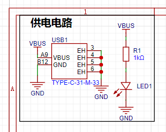

2、硬件部分
首先是主控部分
然后供电部分,采用type供电和锂电池供电
下载电路和复位按键boot按键
然后一些外设显示数码管电路和按键电路和触摸电路蜂鸣器电路
这里说明一下数码管是4位0.56的共阴极数码管,右图比较好分别引脚,原理图用这个,买元件买右边的数码管,
