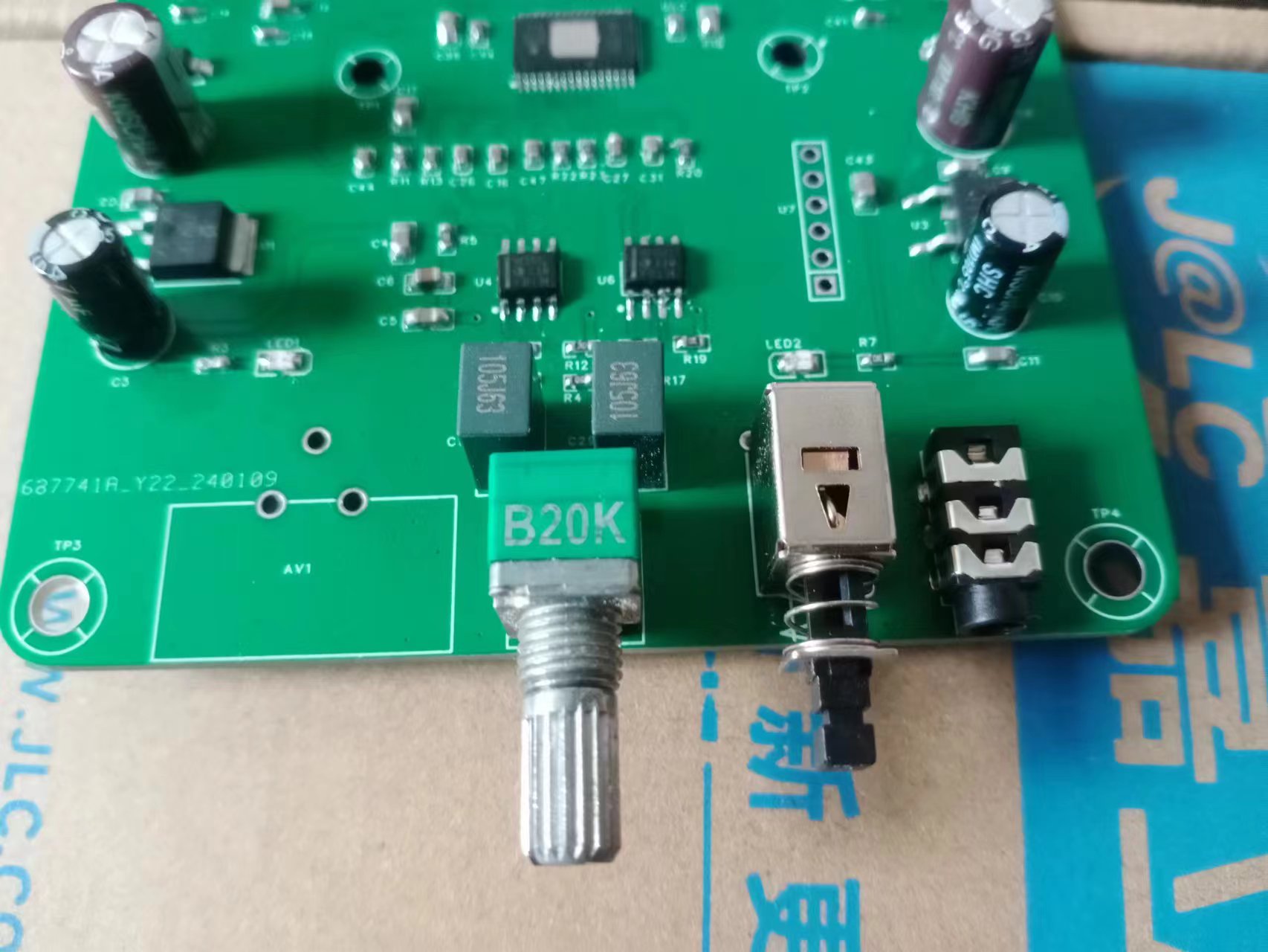

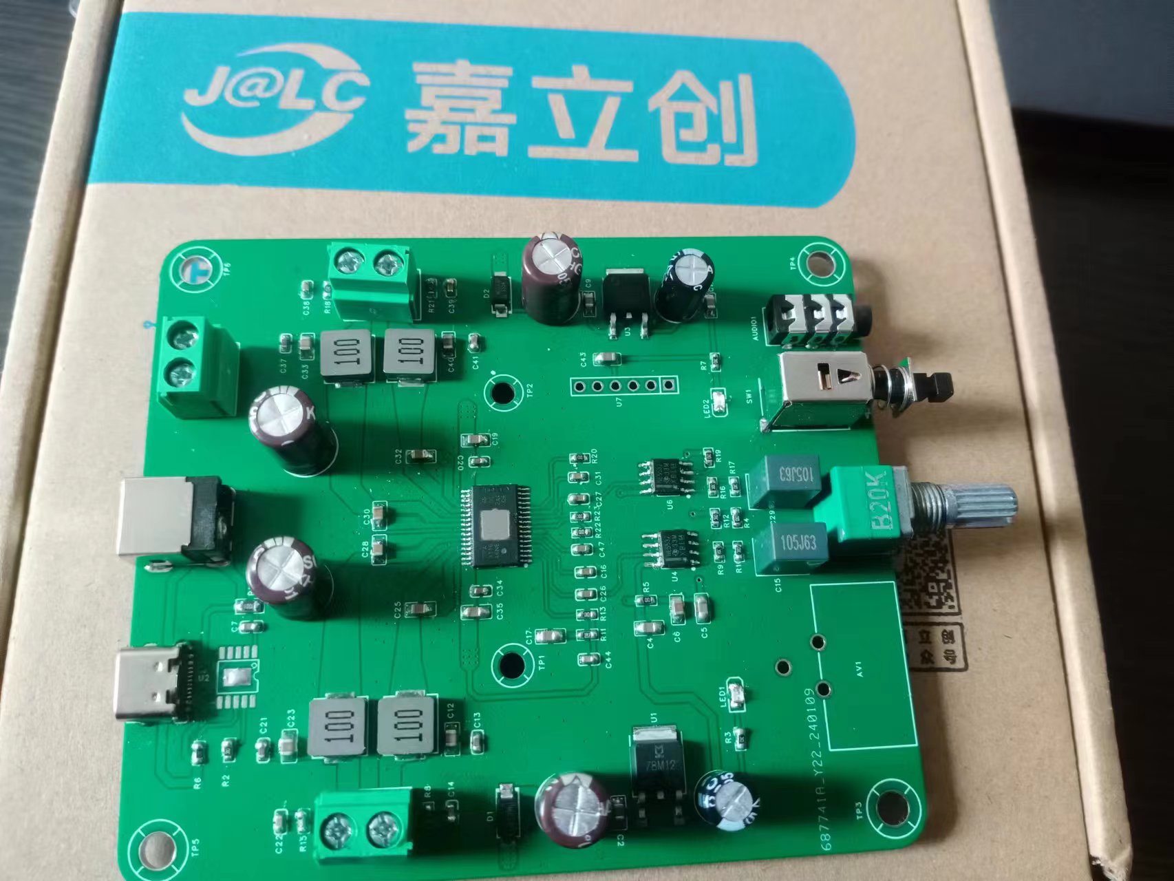

音频小白第一次做功放,大佬们多多指点,使用德州仪器的D类数字功放芯片TPA3116设计,3种输入方式:分别为有线输入AUX3.5mm耳机线和莲花头输入,还有蓝牙3种音源输入,2.0双声道立体声,

本功放板有什么模块电路

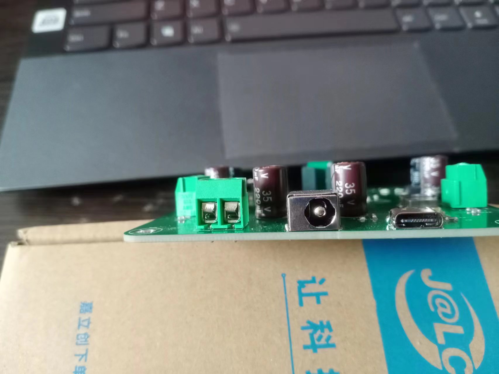

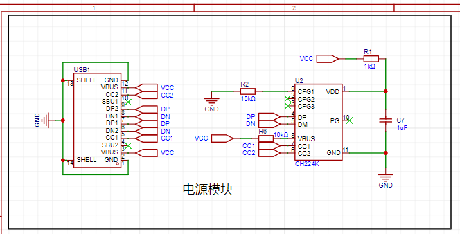

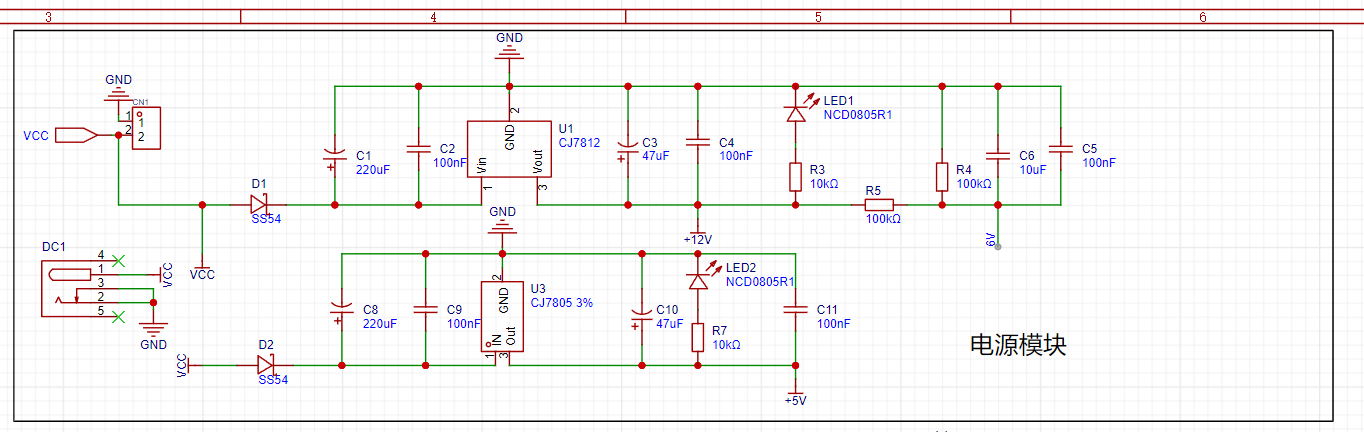

1,第一,不管做什么板子,我们第一个要做的就是电源模块啦!这里支持3种电源输入方式,type—-c输入,或 DC电源插座 内径:2.5mm 的,还有螺钉式接线端子 / 5mm 1x2P的,
这里12伏和5伏电压,

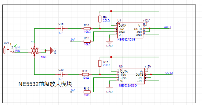

第二就是前级放大

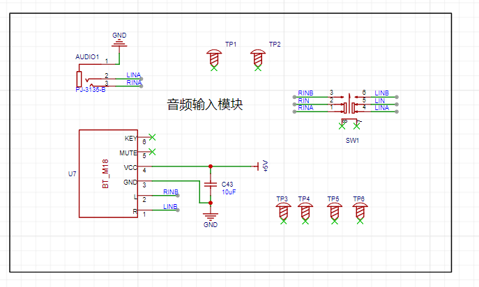

音源输入方式模块

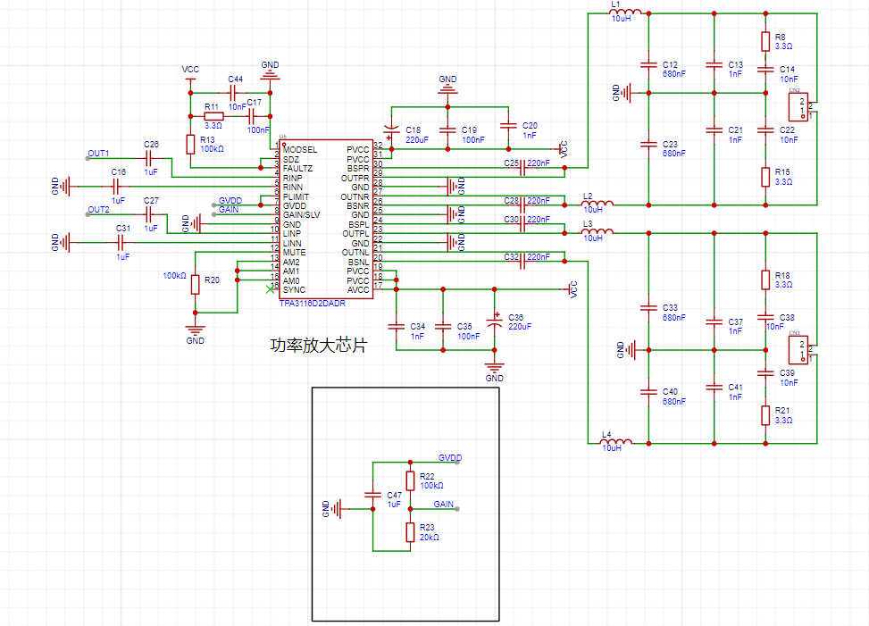

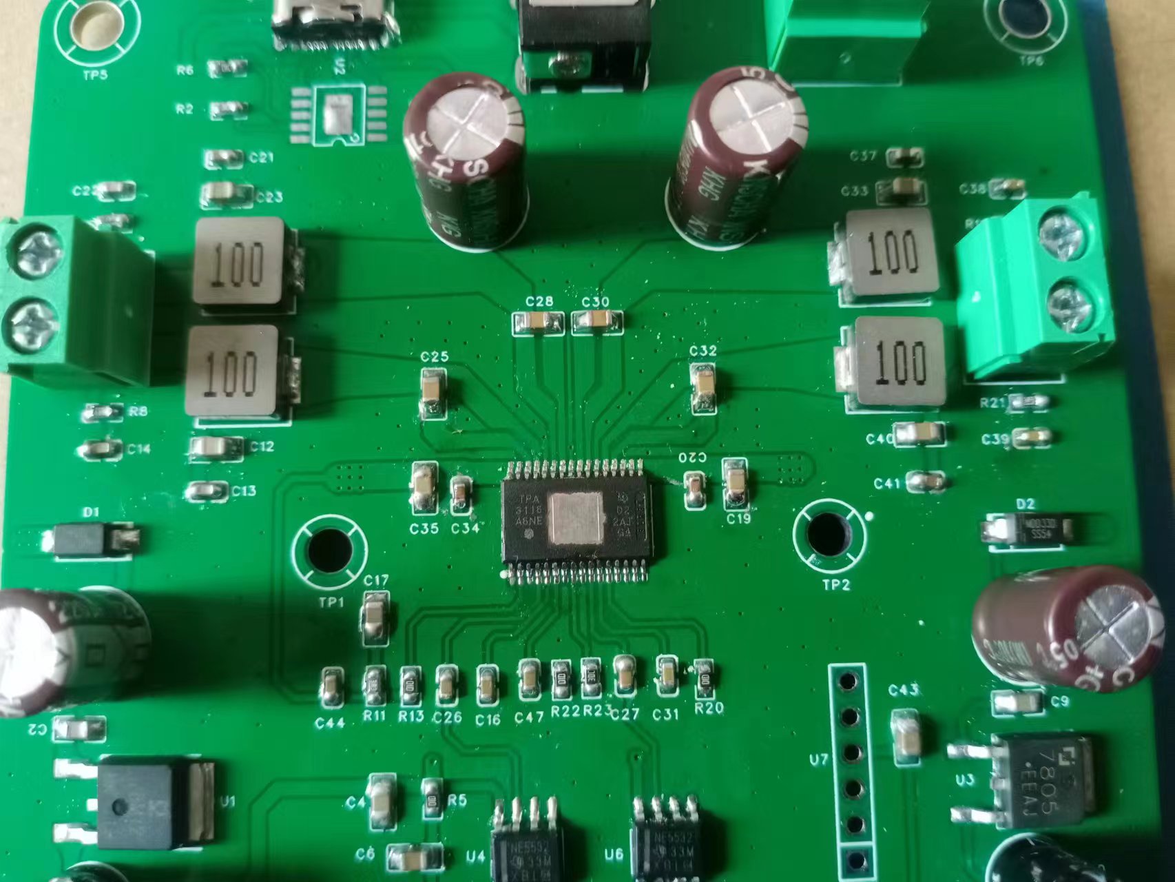

最重要的放大器芯片电路模块,
实物展示说明
注意事项:外壳是不能直接用的需要修改,!!!!!!!!!!!!!!!!!
