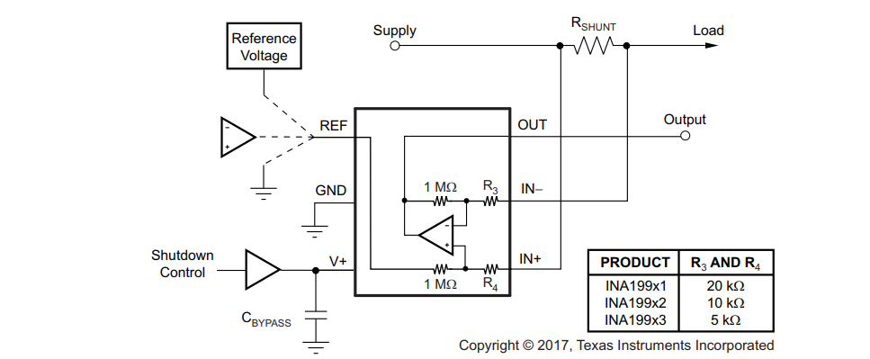

基于国民技术N32的简易USB功率计,不支持快充协议。预留输入输出排针可做电流电压检测。

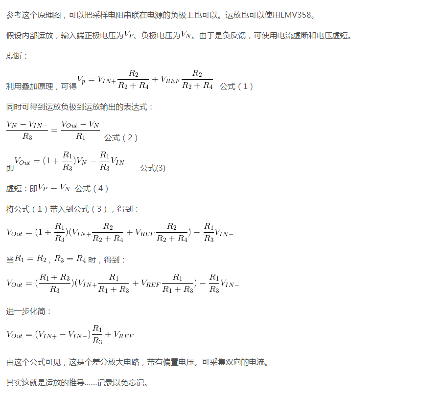

电流检测
  • INA199
watermark,type_ZmFuZ3poZW5naGVpdGk,shadow_10,text_aHR0cHM6Ly9ibG9nLmNzZG4ubmV0L3hpbnhpYW9jaQ==,size_16,color_FFFFFF,t_70
