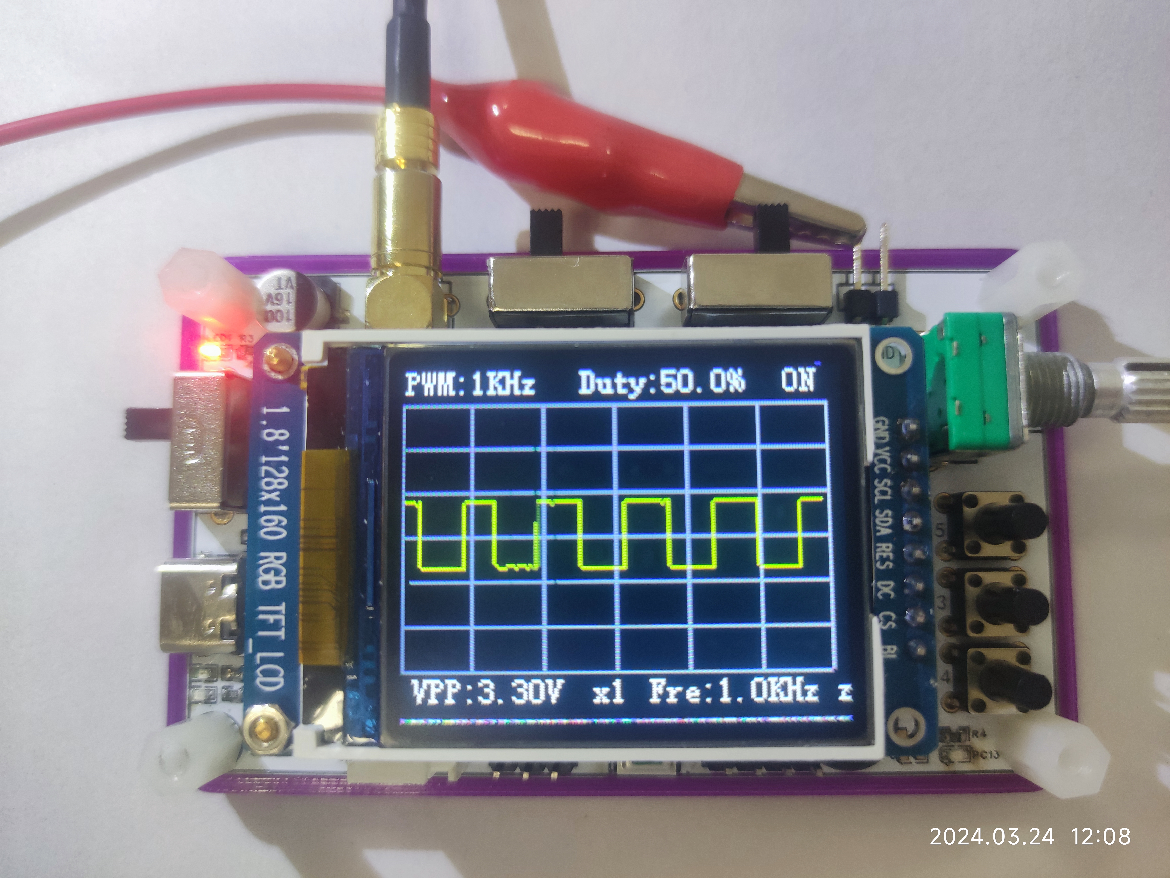

基于GD32E230C8T6便携简易示波器设计
数字示波器是一种用于显示电信号波形的仪器,主要由模拟前端处理电路、单片机电路、电源电路、控制电路、触发电路、校准电路等电路组成。
由于该项目为示波器入门项目,在电路设计上选择了一些核心电路,帮助初学者更好的了解示波器的原理和设计方法,主要包括了以下电路:
(1)模拟前端处理电路:负责将输入的检测模拟信号进行处理后给单片机进行识别,具体电路包括了交直流耦合选择电路、电压衰减电路、信号处理电路以及频率检测电路,是整个电路的核心。
(2)电源电路:负责给运放提供正负电源以及系统供电,是保障电路正常运行的基础;
(3)单片机电路:给系统提供控制核心,负责对输入信号的采集与处理输出工作;
(4)人机交互电路:用于控制示波器功能,包括按键、旋钮、LED灯、显示屏以及其它输入输出接口,为示波器功能的开发提供基础。

示波器材料与准备
1,PCB部分按照BOM表或者原理图购买即可、其他部分按照下面介绍。
2,整体部分包括:PCB板+1.8寸屏幕+锂电池+示波器探头。
3,示波器探头:使用的是SMB接口,该电路兼容SMA接口,如果需要的话,可更换成SMA接口。
4,锂电池:使用3x3x0.9cm厘米(1000mAh),或者可以体积相同、容量更大的电池。
5,屏幕:屏幕使用的是1.8寸TFT彩屏,驱动芯片为ST7735。
6,外壳:3D打印塑料材料(树脂可能太硬了安装不上)。
7,接线柱:M3*9.5mm螺丝柱、M3*8螺丝(3D打印外壳用到)

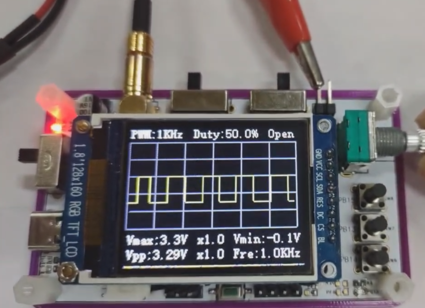

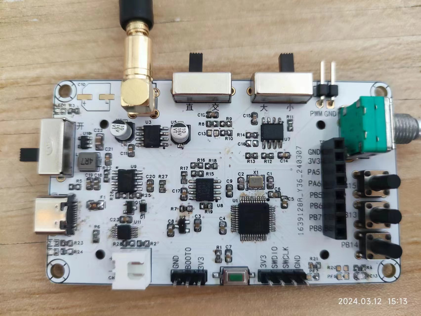

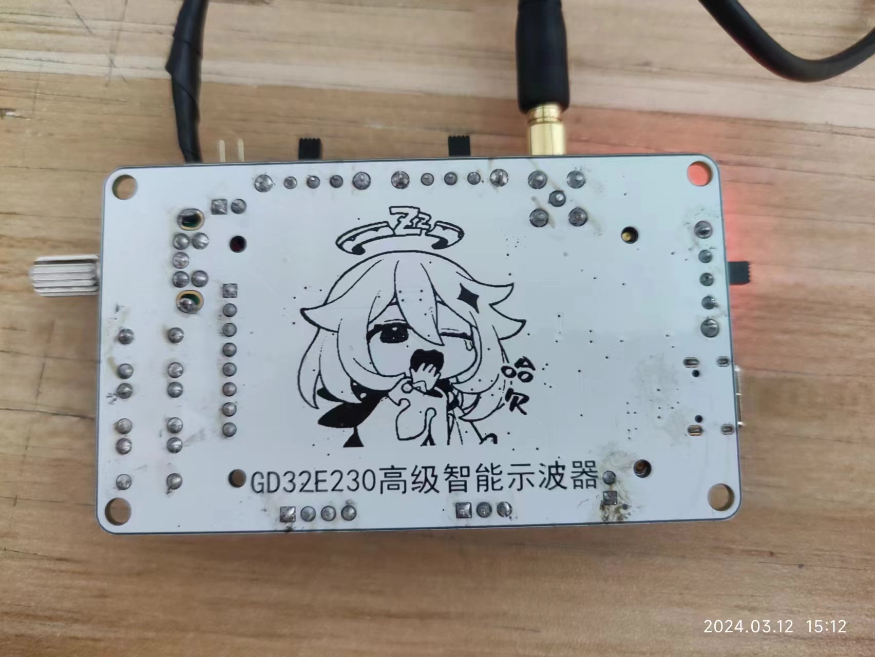

顶部实物
底部实物
波形输入输出显示
使用示波器探头测试示波器自带的PWM输出波形。

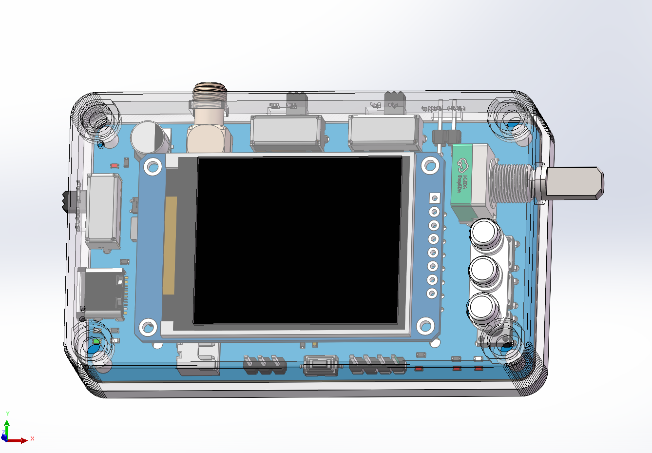

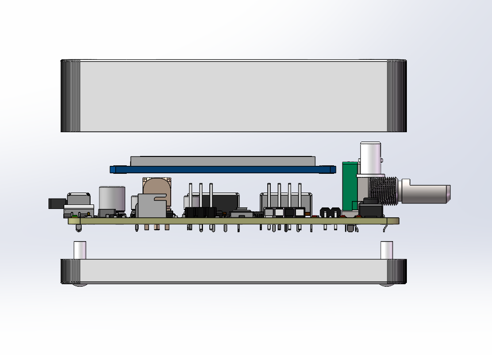

3D外壳建模效果
使用立创EDA专业版+solidworks实现外壳建模,具体的模型文件在工程资料下载处。

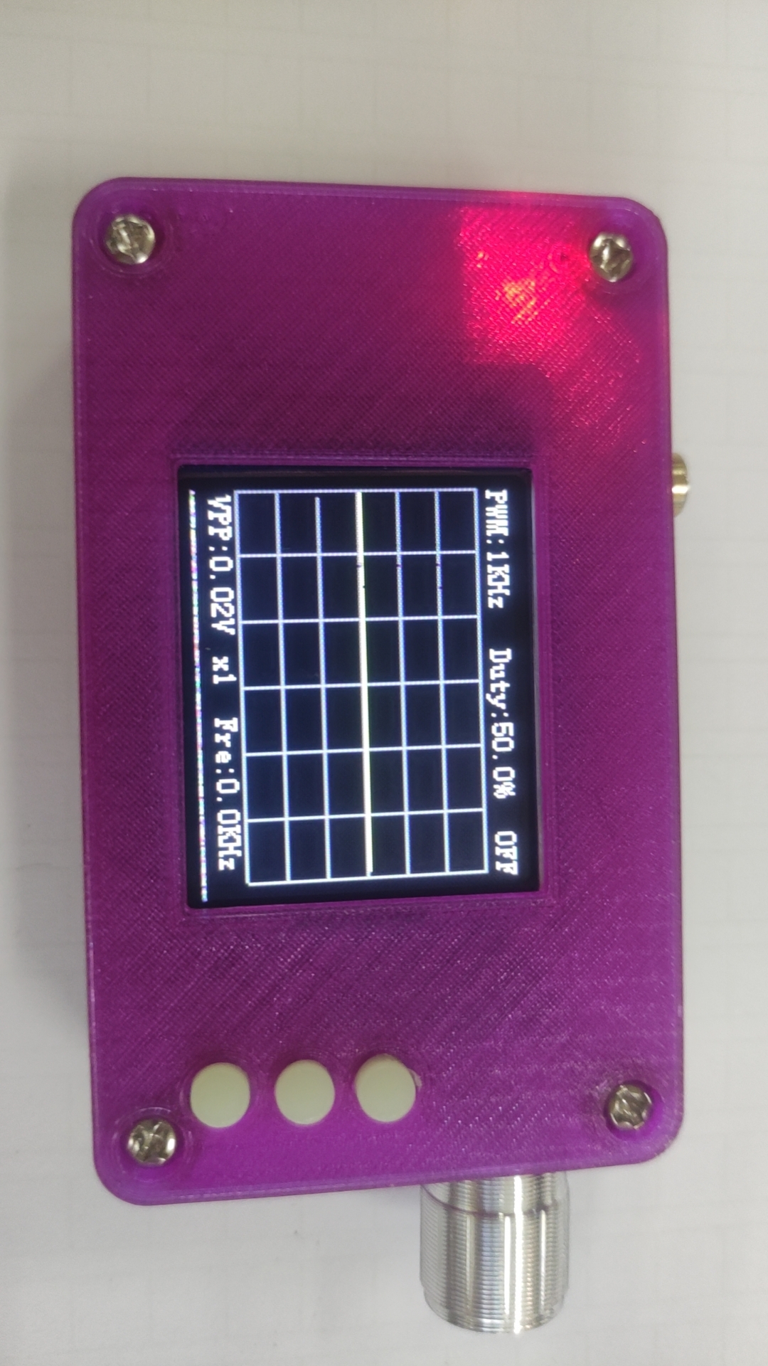

3D外壳实物展示
实物打印完了,本来想弄个比较骚气的颜色的,没想到这个效果这么差,如果你们想要复刻的话,可以考虑换成其他颜色,这个外壳的尺寸是没问题的。
