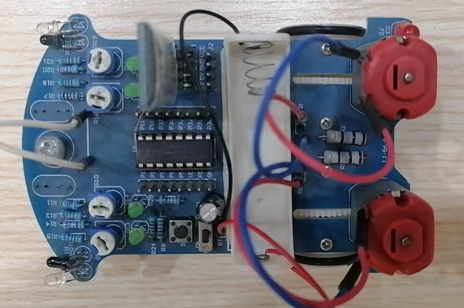

一、设计思路
  1. 功能划分
    • 循迹功能:使用数字电路实现,通过红外对射管检测地面颜色变化(黑线与白纸),利用74HC00N与非门处理信号,控制电机驱动小车沿黑线行驶。
    • 避障功能:采用模拟电路实现,利用LM393比较器搭配红外对射管检测前方障碍物,根据反射红外光的有无控制电机停止或转向。
    • 电源与切换:采用两节5号干电池供电,通过三档滑动开关切换循迹、避障功能。
  2. 电路设计
    • 电源电路:两节1.5V干电池串联提供3V电源,满足芯片最小供电需求。加入100uF滤波储能电容,应对电机启动时的瞬态大电流。
    • 电机驱动电路:电池正极接电机正极,负极通过三极管控制导通。循迹或避障信号控制三极管基极,进而控制电机转动。
    • 数字信号循迹电路:红外发射管与接收管安装在车前轮两侧。接收管导通截止状态变化,经74HC00N与非门处理,输出信号控制电机实现循迹。
    • 模拟信号避障电路:红外发射管与接收管安装在车前两侧。接收管导通截止状态变化,影响LM393比较器输出,控制车轮停止或转向实现避障。
  3. PCB设计
    • 外形设计:根据元器件数量、大小及外壳尺寸设计PCB外形,考虑电机与轮胎位置,避免干涉。
    • 元器件布局:将各电路模块器件分类放置,利用嘉立创EDA布局传递功能快速布局,红外对射管置于板边减少干扰。
    • PCB走线:顶层走线优先,底层辅助;电源线40mil,信号线10mil;GND底层覆铜;走线以直线、钝角或圆弧拐弯为主,最后添加丝印标记。
