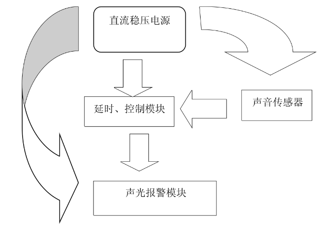

  总体方案系统框图如图所示,声光控智能灯电路为声光两级控制照明电路,照明灯开关队光线强弱的感应控制是第一级开关,对声音的感应控制是第二级开关。延时控制通过NE555定时器构成的单稳态触发电路实现。
