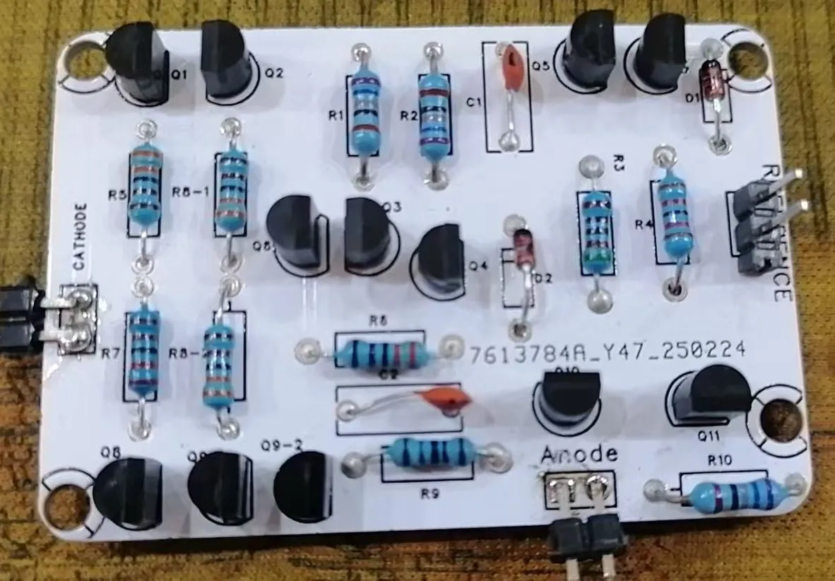

 431电压基准芯片原理解析及扩展
【7613784A+曾俊超】

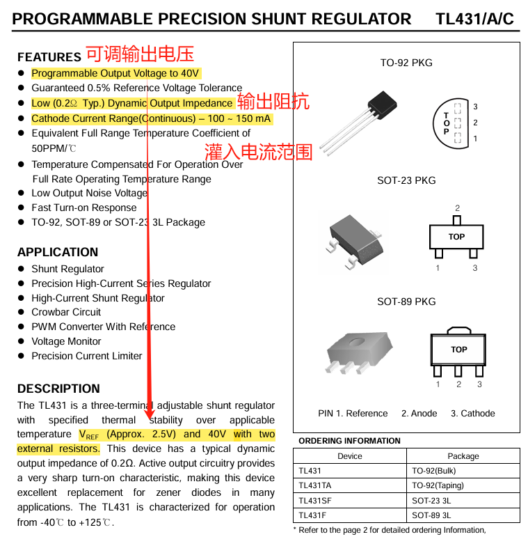

 431电压基准芯片为3脚稳压集成电路,431基准电压源具有良好的热稳定性能的,三端可调分流,也被称为电压调解器或三端取样集成电路。凭借体积小、重量轻、精度高、稳定可靠、基准电压精密可调、输出电流大,且价格便宜等多种优良品质 广泛应用在各种电源电路中。
数据手册链接:TL431 -PDF数据手册-参考资料-立创商城

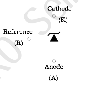

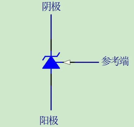

431的电路符号如图2-2所示,其使用方法与稳压管一样,阴极(K)接高电平,阳极(A)接低电平,R为参考基准端。

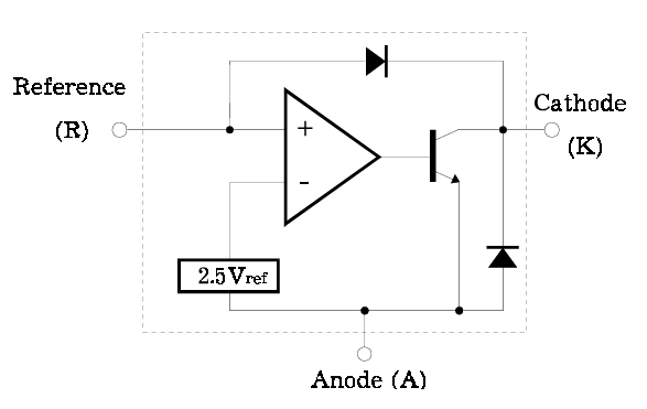

 下图为431的等效功能示意图,由运算放大器、保护二极管、NPN型三极管以及2.5V的精密基准电压源Vref所组成。参考端(R)接运放的同相输入端,2.5V(Vref)基准电压源接运放的反相输入端,运放相当于一个误差放大器,会把同相输入端与反相输入端的电压差放大很多倍,参考端(R)电压与精密基准电压源的2.5V(Vref)电压相比较,当参考端(R)电压大于2.5V(Vref)时,运放输出端电压为高电平,三极管导通,运放的输出端电压会随参考端(R)的电压增大而增大,形成负反馈,三极管起到调节负载电流的作用,保护二极管可防止K-A间电源极性接反而击穿三极管。
引脚说明
引脚 名称 功能描述
1 Reference
  • n.参考;编号;提到;查询
  • v.参考;查阅;给(书等)附参考资料
参考基准端,是输出电压的设定端
Anode
阳极
阳极,姐低电平,使用时需接地
3 Cathode:
Positive(正)Negative(负)anode(阳) cathode(阴)
阴极,接高电平,使用时需接电源正极

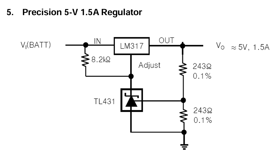

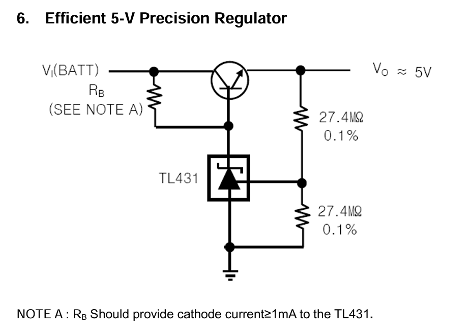

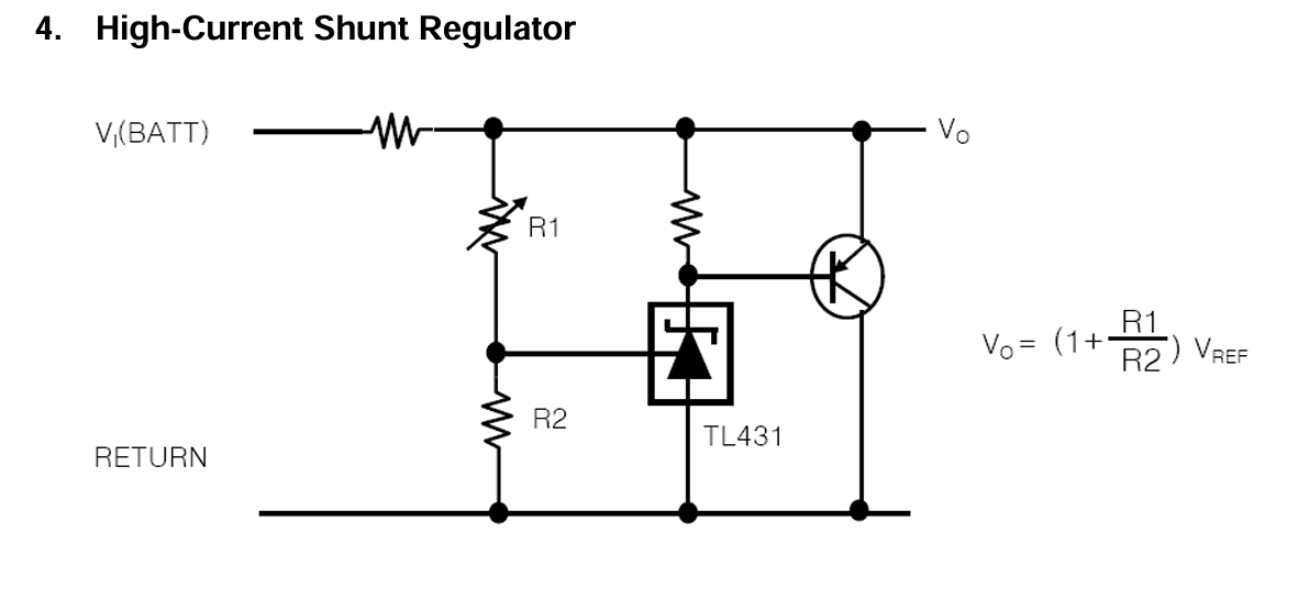

扩展应用电路:TL431C -PDF数据手册-参考资料-立创商城
后续需要用面包板搭建出具体扩展电路!!!
扩展应用电路讲解视频:【TL431-高效5V精密稳压器-电路知识干货】https://www.bilibili.com/video/BV1f1421i732?vd_source=b9d536e19f65ff9214d74a88cde61455 - 搜索
