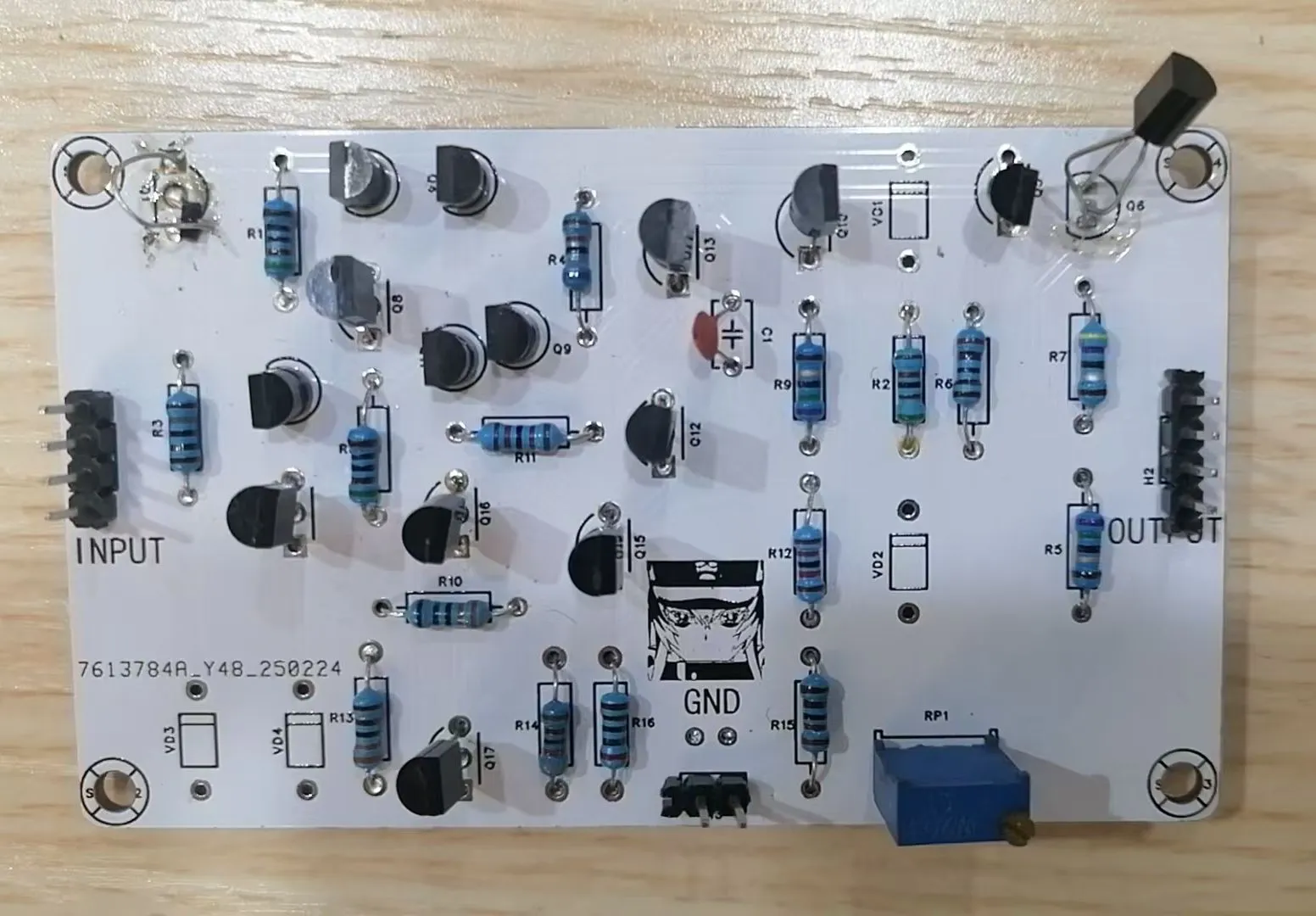

本文介绍了如何使用分立器件自制78L05三端稳压器。78L05是一种固定输出5V、最大电流100mA的线性稳压器,具有体积小、稳定性高、价格便宜等特点,广泛应用于电源电路。项目通过分析其内部结构..
简介: 本文介绍了如何使用分立器件自制78L05三端稳压器。78L05是一种固定输出5V、最大电流100mA的线性稳压器,具有体积小、稳定性高、价格便宜等特点,广泛应用于电源电路。项目通过分析其内部结构..

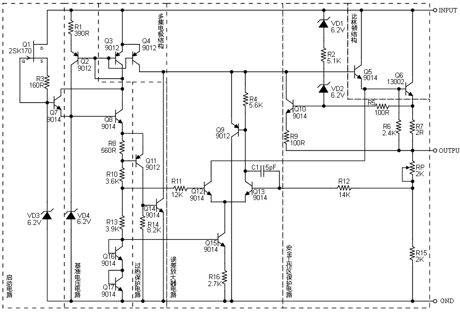

2.1 内部结构
  根据厂商所提供的78L05数据手册中,找到如下图中的内部结构电路图。如图可知78L05三端稳压器由启动电路、基准电压电路、过热保护电路、误差放大器电路和安全工作区保护电路所组成。
数据手册:7805 -PDF数据手册-参考资料-立创商城
注意事项:输入电压和输出电压之间需要有共地。即使在输入纹波电压的低点期间,输入电压通常也必须高于输出电压2.0V。

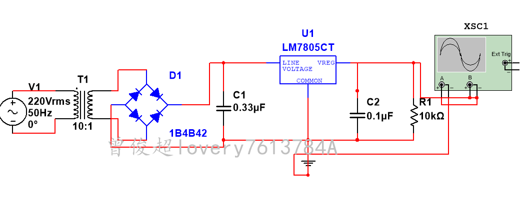

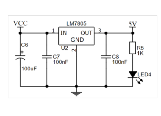

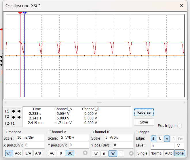

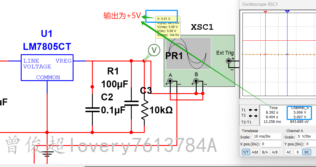

2.2典型应用:(【模拟电路】实用直流稳压电源设计 - 立创开源硬件平台
      78L05是线性稳压,所输出波形杂波比较严重,而且输出会复制输入的波形,所以在78L05的输入输出前后都要加电容滤波,如图2-4所示。
在输出加一个电容滤波电路,使其负载电压趋于平滑
