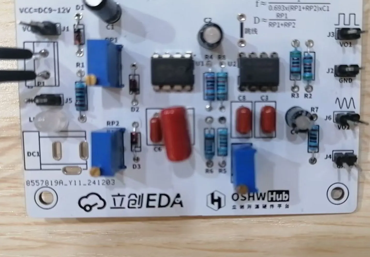

本项目旨在通过分立器件搭建一个自制的555定时器芯片,深入学习其内部电路结构与工作原理。项目以直插器件为基础,便于初学者焊接与调试,并通过电阻分压、比较器、触发器及输出电路的设计。
简介:本项目旨在通过分立器件搭建一个自制的555定时器芯片,深入学习其内部电路结构与工作原理。项目以直插器件为基础,便于初学者焊接与调试,并通过电阻分压、比较器、触发器及输出电路的设计。

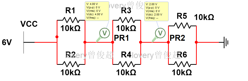

电阻分压电路
  VCC电源通过三个5K的电阻进行分压,给两级比较器分别提供1/3VCC以及2/3VCC的电压,由于5KΩ的电阻并不常见,电阻的制造又会存在误差值,可以采用两个10KΩ的电阻进行并联从而得到一个较为稳定的5KΩ电阻。电路设计如下所示:

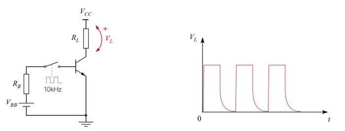

(1)开关速度

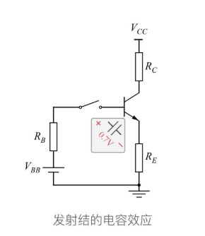

pn结正偏时会储存一定的电荷,产生一定的电容效应。当BJT的基极在外部关断时,发射结上的压降不会马上就降低到0,而是会被这个电容维持住,如下图所示:
如果你不提供额外的通路让这个电容快速放电,那电容上的电菏只能通过集电极慢慢释放,相应的,发射结上的电压也只能慢慢下降到0,集电极电流也会以这个放电速度慢慢下降到0,而不会立即关断。在下左图中,当输入控制信号的频率为10kHz左右的时候,负载两端的电压波形如下右图所示,在关断的时候会拖一个比较明显的尾巴。当集电极电流较大时,这个尾巴会尤其明显。

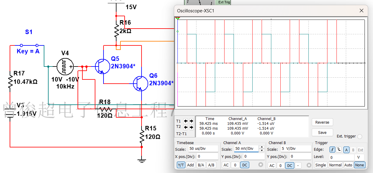

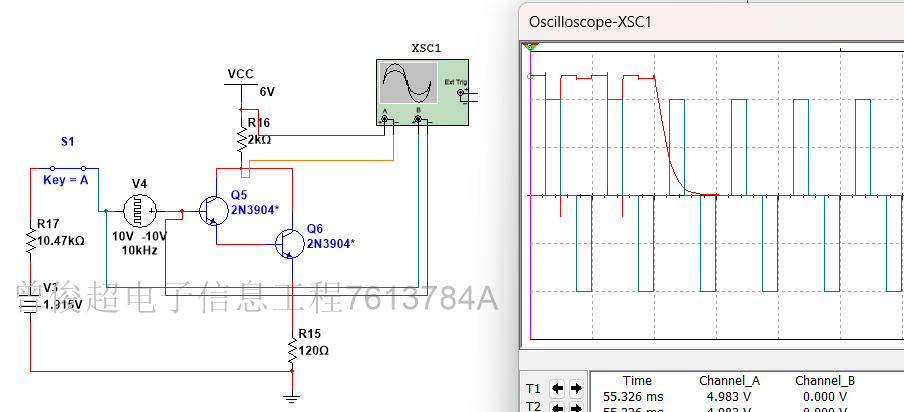

如果这时你在发射结上并联一个120Ω的电阻
,当基极开关关断时,发射结电容上的存储电荷会迅速通过电阻释放掉,因此集电极电流会立即下降到0,负载电压波形如下图所示:

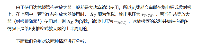

达林顿管放大电路的计算

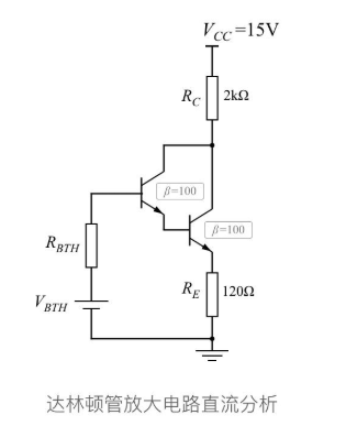

  成品达林顿管一般常用于开关电路,而对于用作放大器作用的达林顿管,我们一般使用2个BJT自行搭接。一个分压偏置的达林顿管A类放大电路如下图所示
(1)直流分析
  直流分析还是老套路:先将电容看作断路,然后对基极作戴维南等效变换,如下图所示:

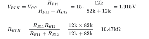

戴维南等效电压和电阻分别为:
基极静态电流
IB:
 其中,第一个BJT的集电极电流和发射极电流IB和发射极电流HE和和     分别为:
 第二个BJT的集电极电流发射极电流分别为:

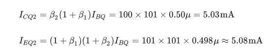

集电极总静态电流为:
发射极总静态电流为:
集射总静态电压为:

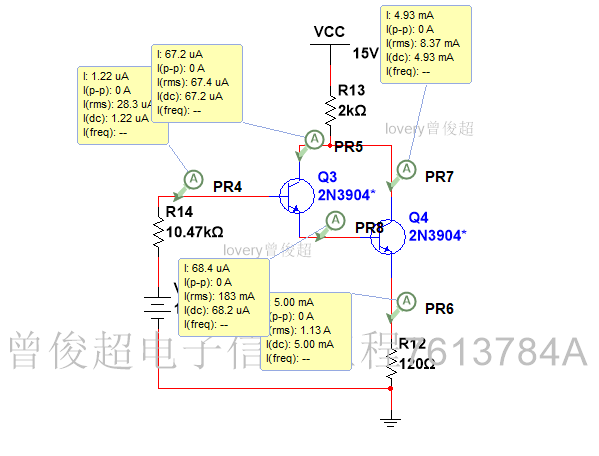

下面是仿真检验
