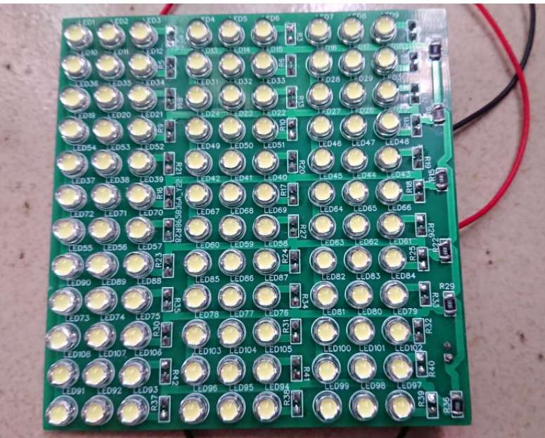

之前看过植物生长光谱灯是由好几种颜色的LED混合做的,于是它就来了。共6路,每路分6组,每组3颗LED,可更换不同阻值的电阻匹配不同颜色的LED。我穷啊没凑齐材料勉强做了个纯白光的灯板。

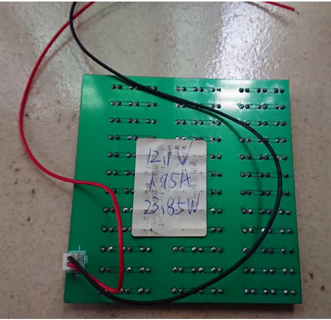

没有1206的电阻就用0402的电阻代替,太小焊完老费眼了
背面成品样子,上电试了下还挺费电

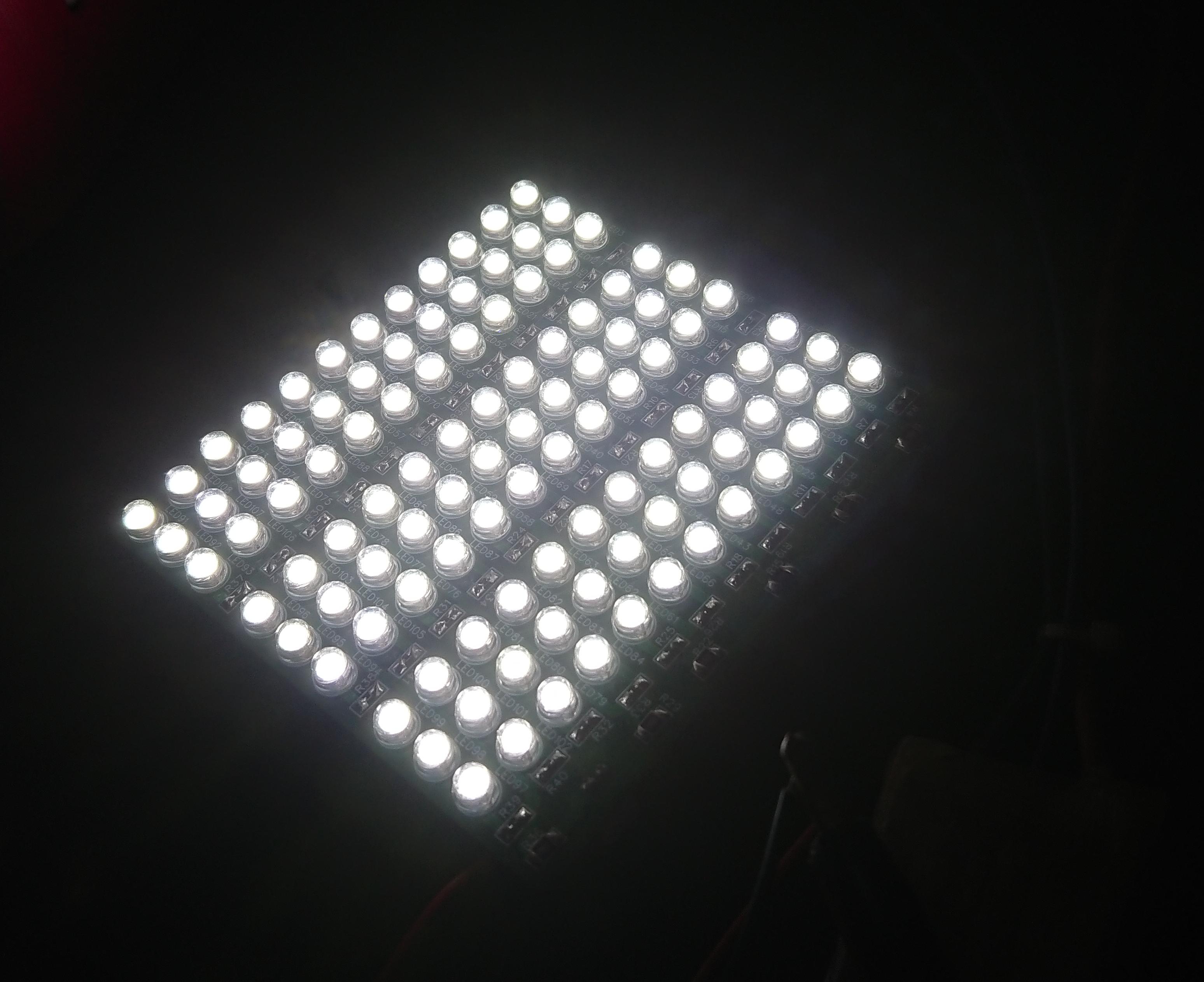

它一亮天都黑了、、、当然啦这个没开到满功率电压只给到9V多不然手机拍出来是一坨白斑其它啥都看不到了,为了拍摄效果只能这样啦
