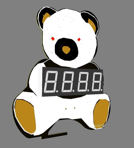

一、任务
设计并制作一个桌面时钟
外形PCB样式自行设计,
功能在满足基本要求的条件下自由增加
(注意考虑经费)
二、基本要求
(1)走时精确,一小时误差不超过1秒(72小时不超过1min)
(2)可以手动设定时间功能。
(3)可以显示出年、月、日、星期、时、分、秒, 并且按秒实时更新显示。
(4)掉电可继续走时的特性, 设计实现断电时间不停、再次上电时时间仍然准确显示的功能。
三、发挥部分
闹铃设定及到时闹铃功能,
闹铃响起时按任何键可取消闹铃。
在满足基本要求的情况下,自行设计功能,加入自己的创新创意!

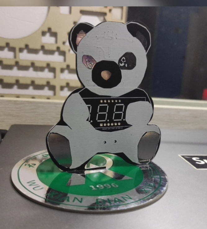

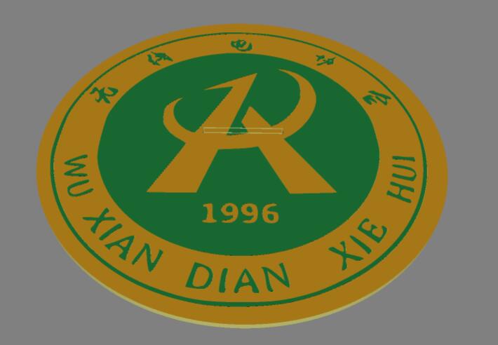

——用来配合底座直立摆放

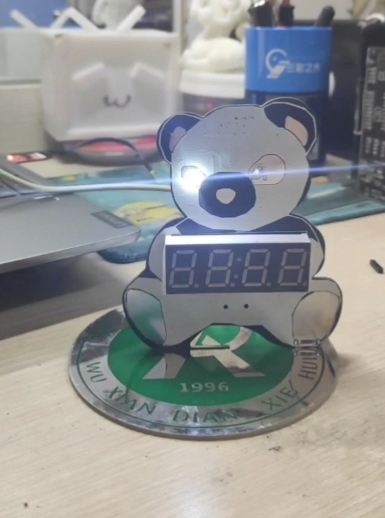

项目已经完结~~~~~~~~
实测效果完美,日常使用中~~~~

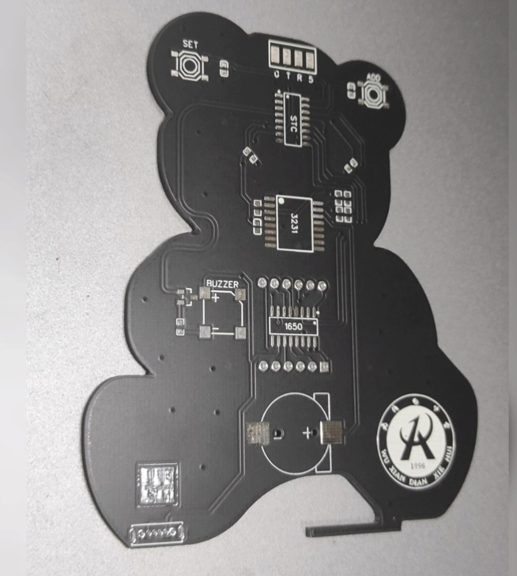

1 | LED-0805_R | LED2,LED3 | LED0805_RED | 2 |
2 | 1TS001G-2700-1500 | SW1,SW2 | SW-SMD_4P-L5.1-W5.1-P3.70-LS6.5-TL-2 | 2 |
3 | TM1650 | U3 | SOIC-16_L9.9-W3.9-P1.27-LS6.0-BL | 1 |
4 | STC15W408AS-35I-SOP16 | U2 | SOP-16_L10.0-W3.9-P1.27-LS6.0-BL | 1 |
5 | 0.1u | C6,C5 | C0603 | 2 |
6 | 1u | C1 | C0603 | 1 |
7 | CR1220 | BAT1 | BATTERY-2 | 1 |
8 | 10k | R35,R36,R1 | R0603_NEW | 3 |
9 | S9013 200-350 | Q2 | SOT-23-3_L2.9-W1.6-P1.90-LS2.8-BR | 1 |
10 | 排母2.54-1*4P 贴片 | P1 | 排母2.54-1X4P 贴片封装 | 1 |
11 | 918-418K2022Y40001 | USB2 | USB-C-TH_6P-P1.00-V-F-918-418K2022Y40001 | 1 |
12 | 0 | R4,R5 | R0603_NEW | 2 |
13 | 5641AH | SMG1 | SMG 0.56-4P | 1 |
14 | 1K | R19,R2,R3 | R0603_NEW | 3 |
15 | KLJ-7525-3627 | BUZZER1 | BUZ-SMD_4P-L7.5-W7.5-P6.20-TL | 1 |
16 | DS3231SN# | U1 | SOIC-16_300MIL | 1 |
