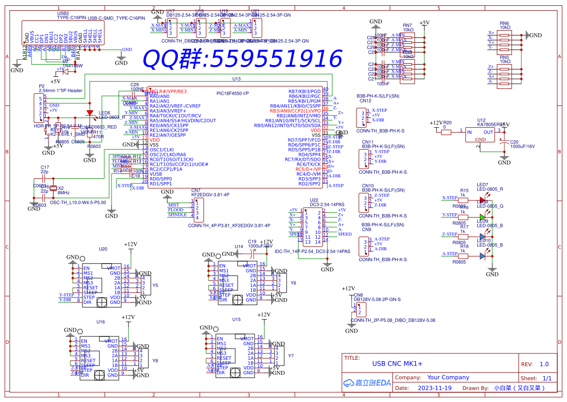

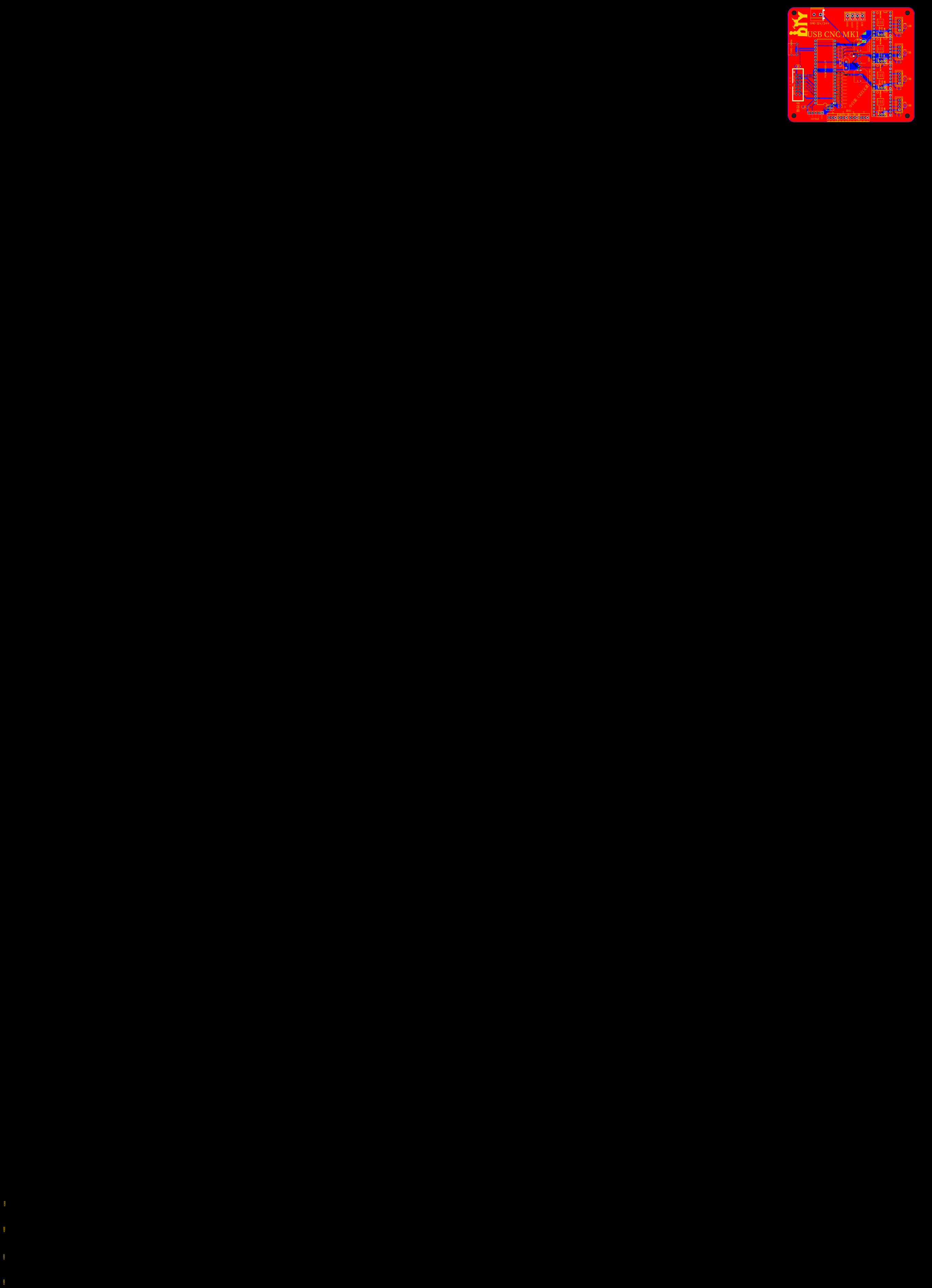

这虽然是多年前的老方案 但CNC的操作界面和性能还是目前市面上GRBL无法达到的 前段时间无聊就画了一下并把驱动也放到板子上了 主打一个玩很多人会说你咋不用光耦隔离呢 这个问题很好回答 我画这个是保证基本能用 能省的件我就省了 你如果相加可以在这基础上自行加上 测试视频太大了无法上传就算了
