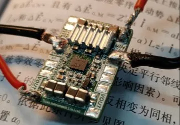

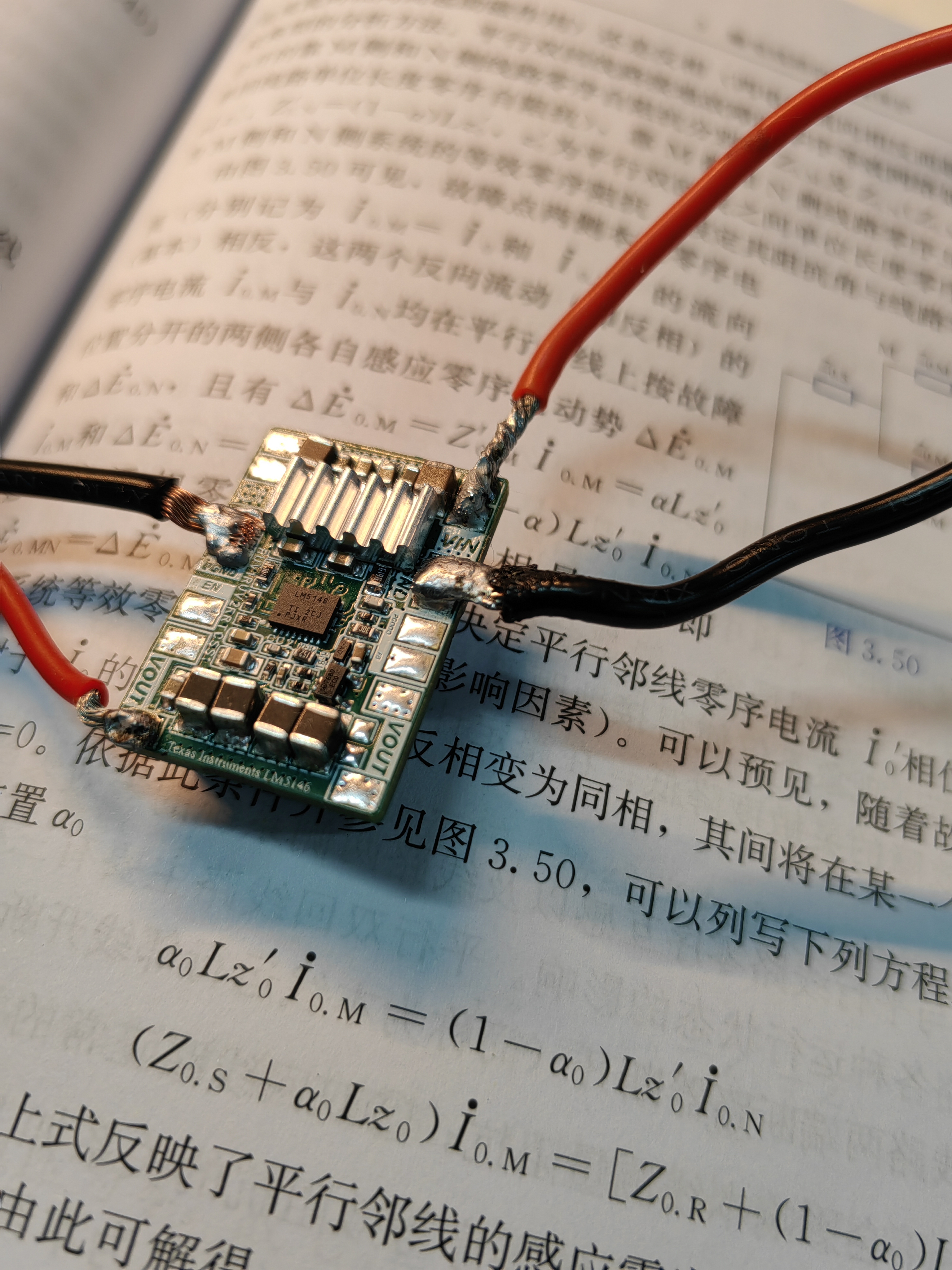

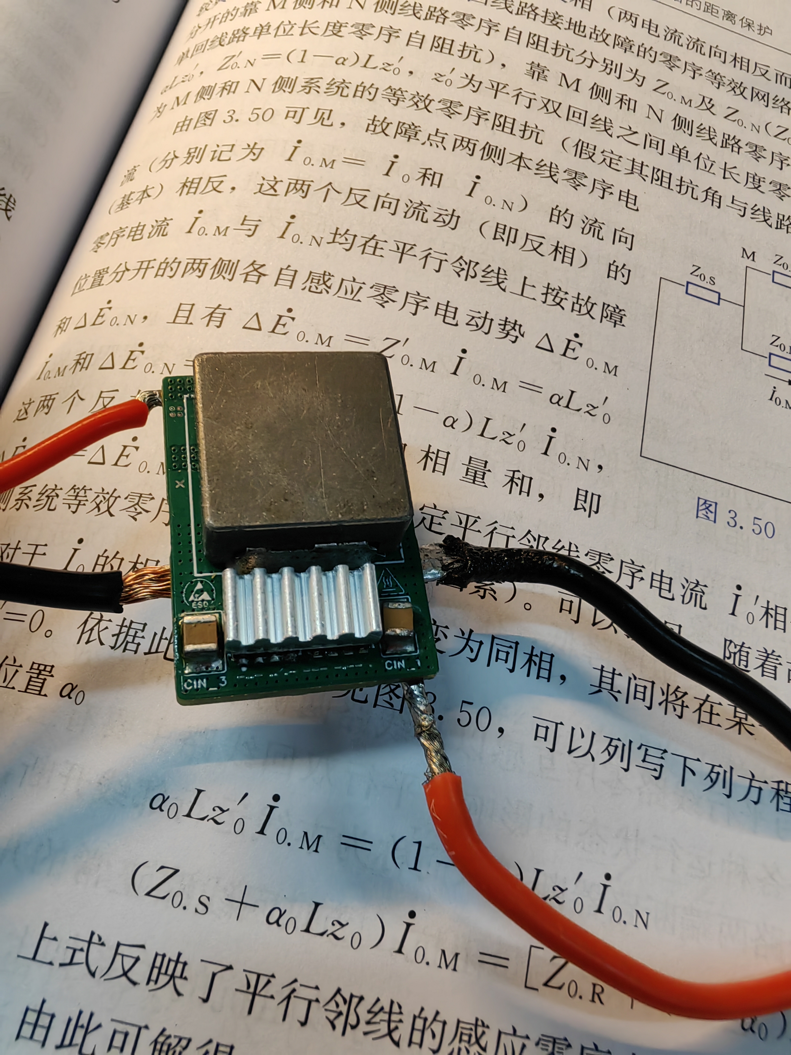

基于LM5146/MK9218制作了一款DCDC降压模块 目前测试了36~24V,36~12V,36~7V,24~12V,12~7V
简介:基于LM5146/MK9218制作了一款DCDC降压模块 目前测试了36~24V,36~12V,36~7V,24~12V,12~7V
创建时间:2024-09-28 15:14:01更新时间:2025-03-07 10:33:27

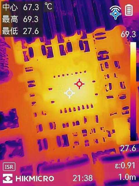

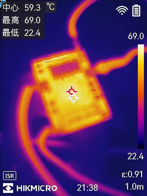

>注意: 压降大以及电流较大的时候需要主动散热
>说明:测试平台为24V ~12 V 800kHZ,

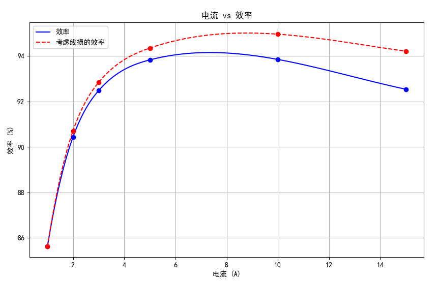

电源效率(24~12V)
由于内置和外置LDO的存在导致低载效率低以及高压差发热问题,在合适的输入输出电压你可以通过配置模式来改善这一问题,由于考虑普适性这里测试最通用的方案
电流
效率
考虑线损
1A
85.63%
85.63%
2A
90.44%
90.71%
3A
92.48%
92.84%
5A
93.83%
94.35%
10A
93.85%
94.96%
15A
92.54%
94.21%

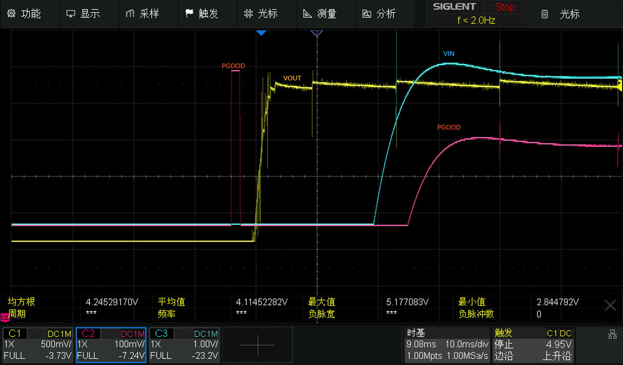

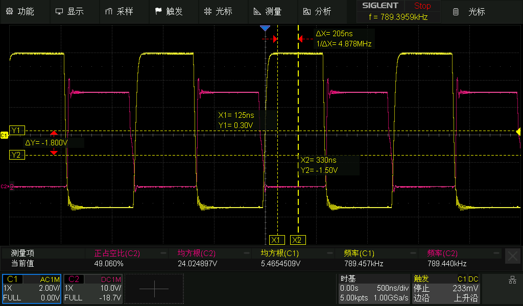

电源启动时序
门极驱动信号

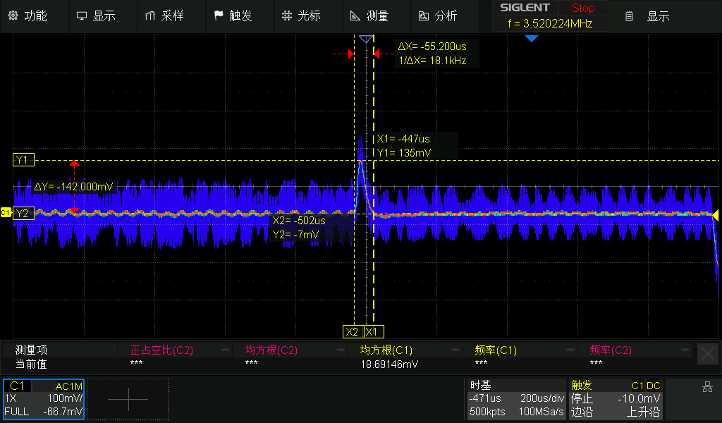

动态带载特性(1A/us)
超调量1.18% 恢复时间 55.2us

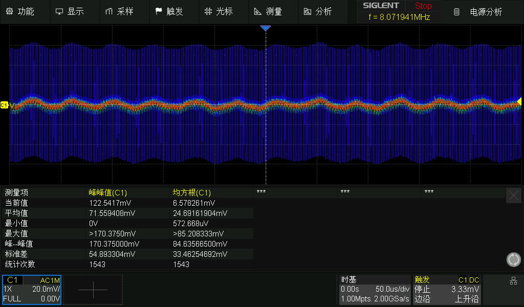

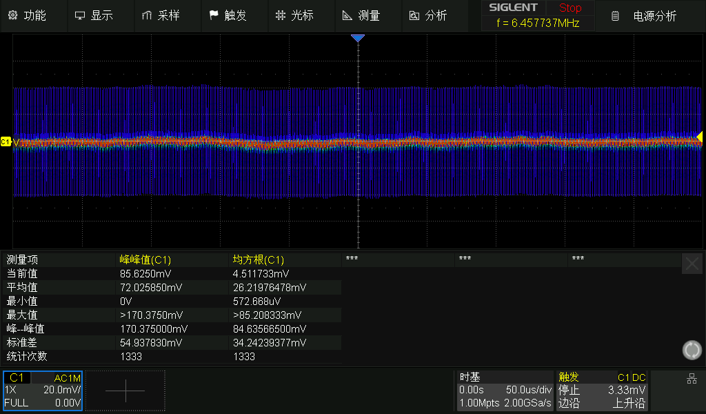

纹波分析(空载)
纹波分析(3A负载)

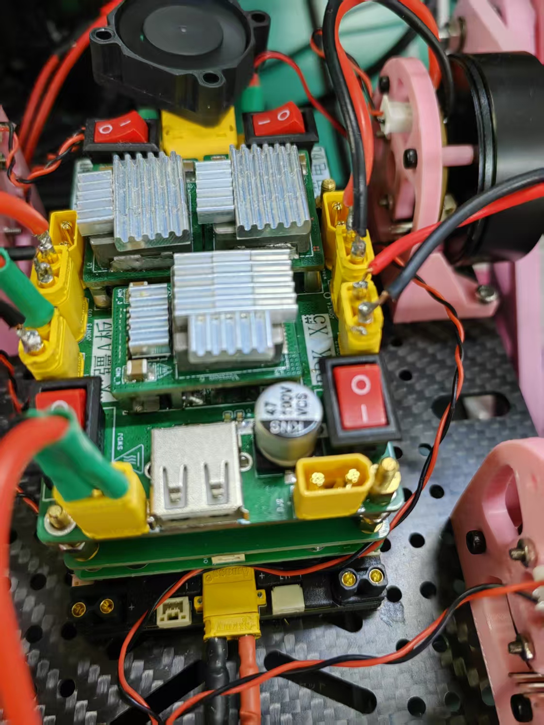

多路方案验证
温度分析
