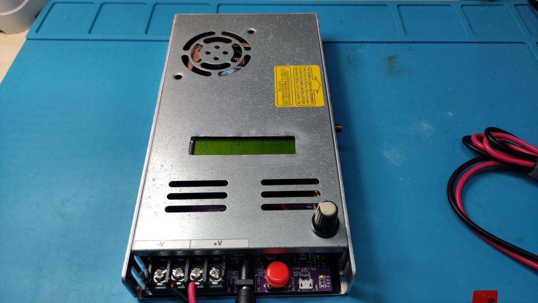

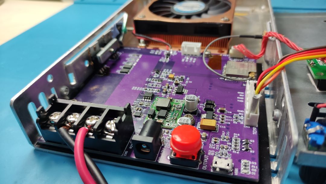

老习惯,手边有什么用什么:废弃工业电源一个/775散热风扇/LCD1602,带I2C接口板,完工图如下:

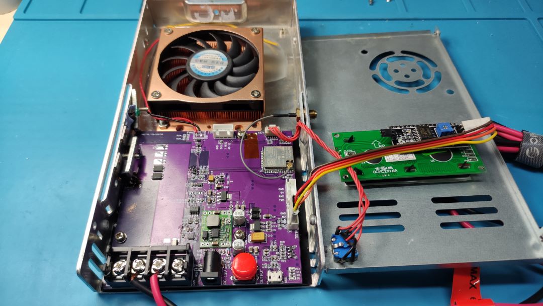

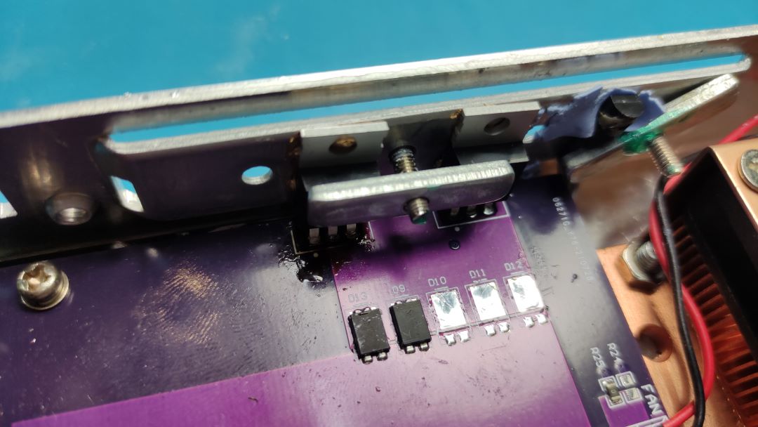

拆开后,组装图片如下:

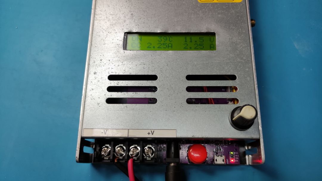

实际带载界面显示如下:

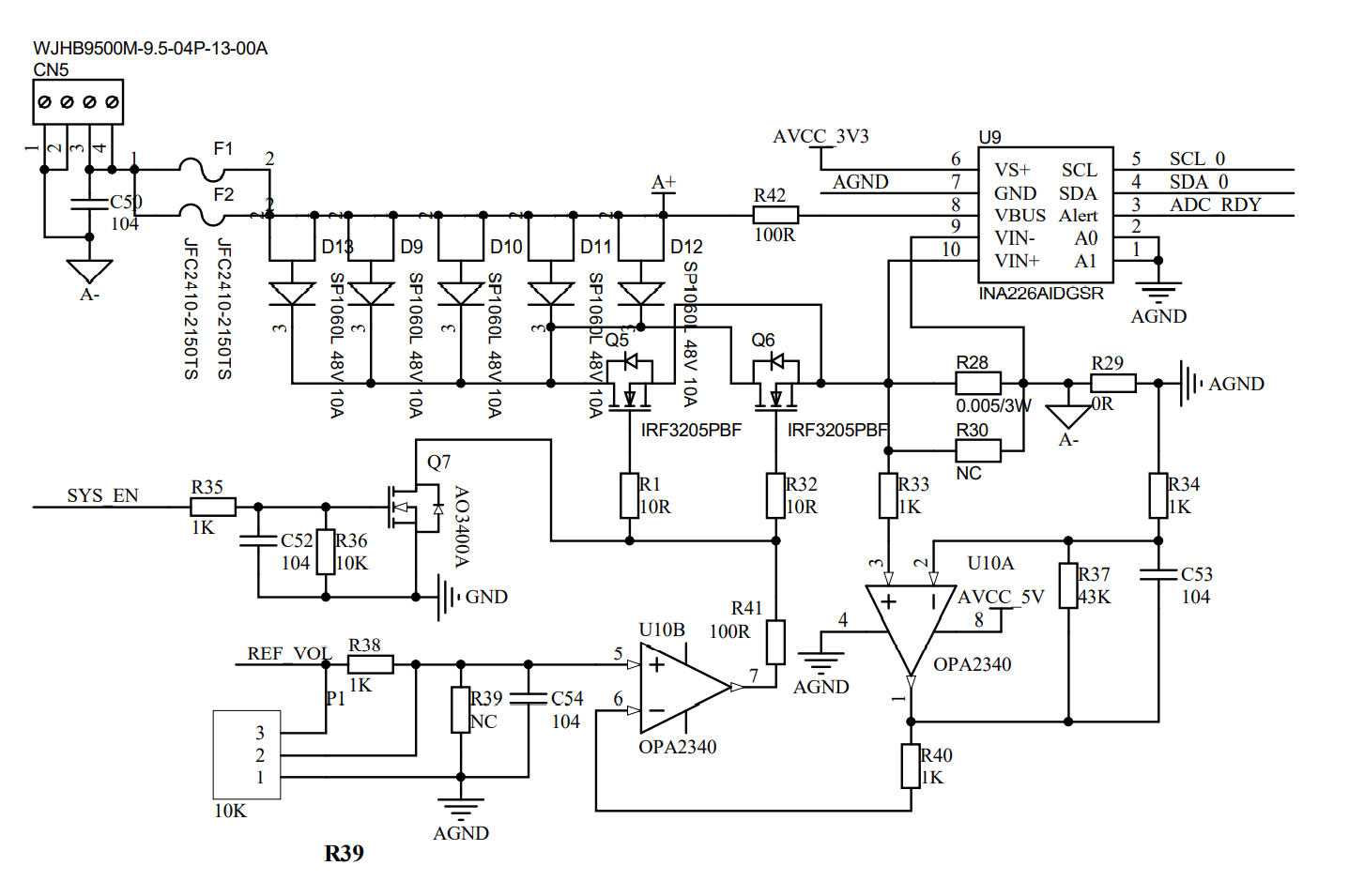

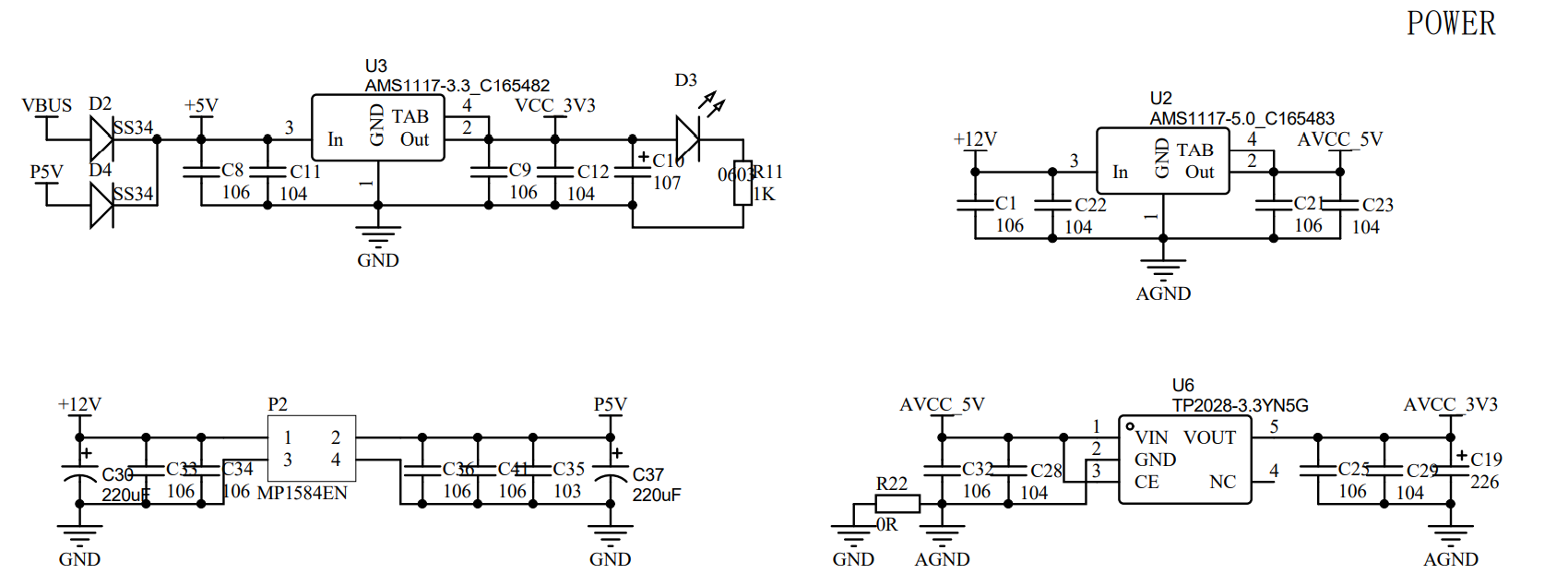

原理图说明:

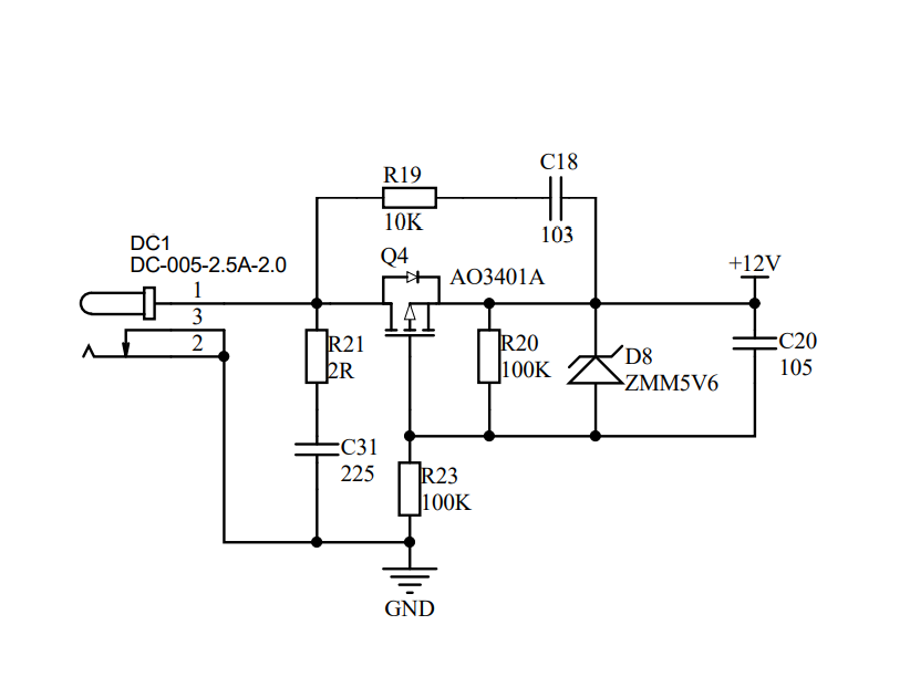

设备DC5.5电源插座,输入12V电源,加入反接保护:
12V电源由MP1584 DCDC电源模块转为5V输出为设备提供电源,USB 5V电源输入仅用于编译或烧写程序使用,3路LDO分别提供后端处理器和模拟电路电源:
INA229电流检测芯片与OPA2340运放共同构成恒流反馈电路,防反二极管多放了几个,丰简由人,R39和可调电阻不用焊:

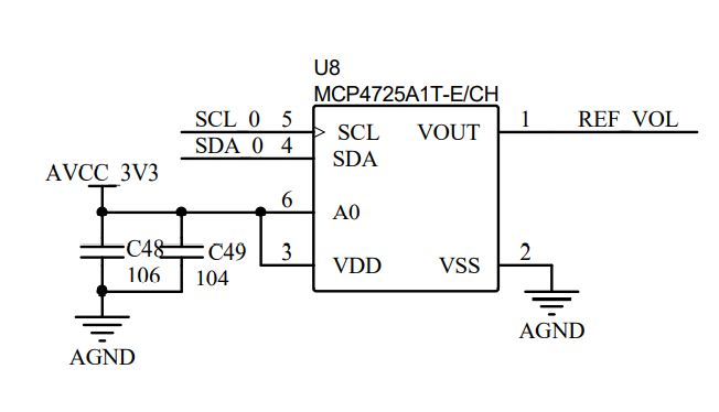

MCP4725 DAC芯片输出比较电压用于设置输出电流:
