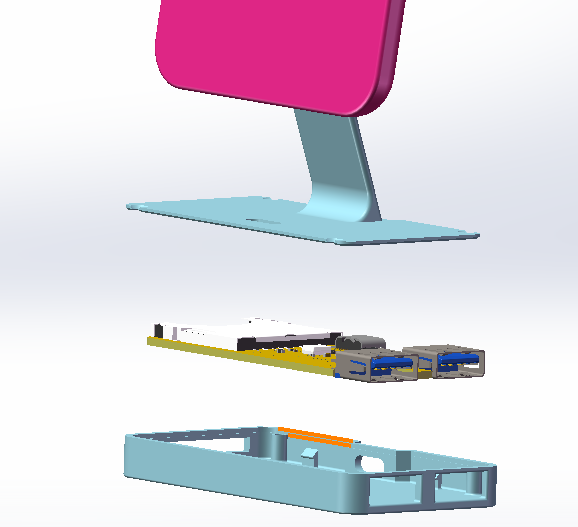

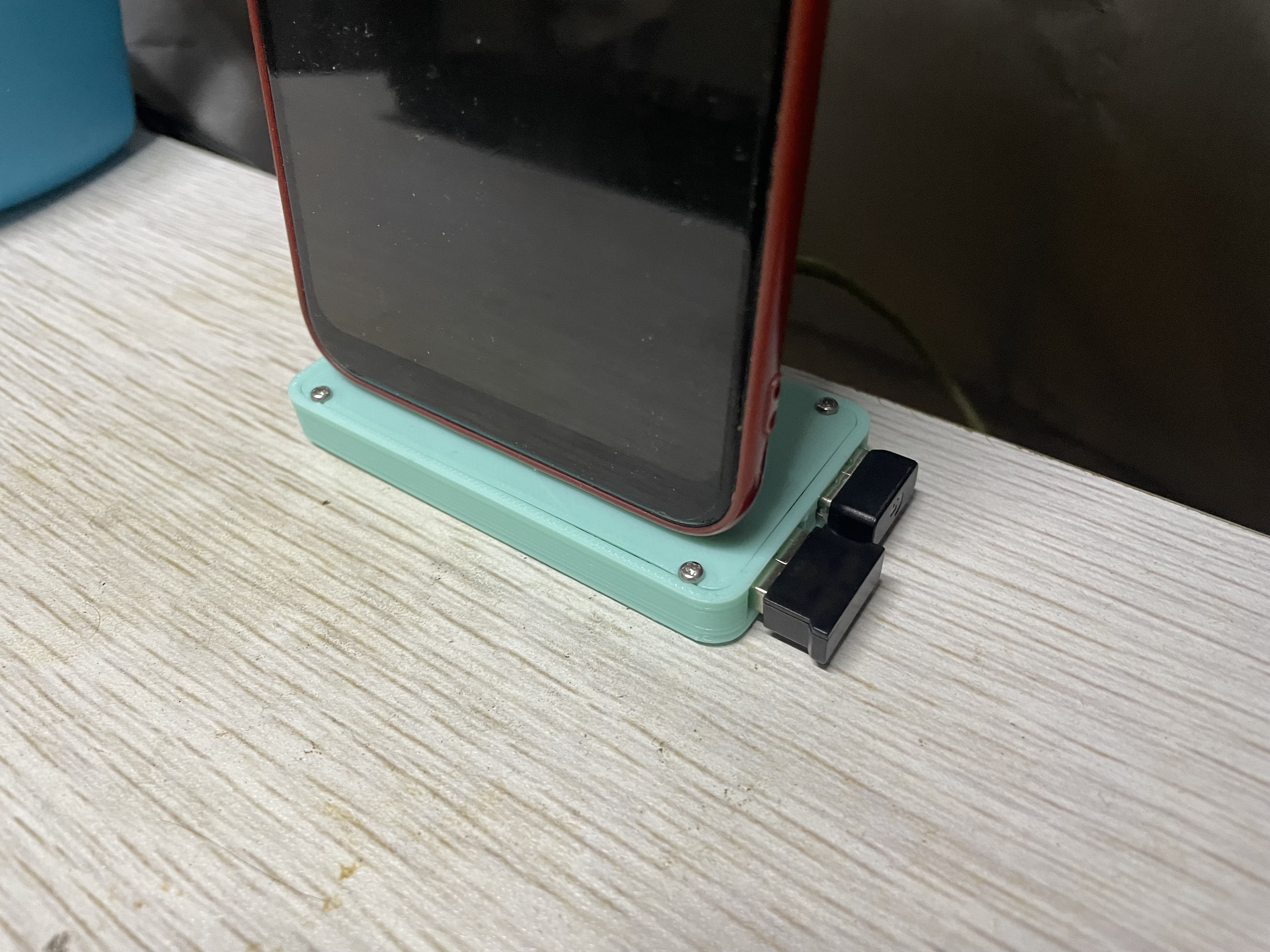

一款集成手机支架的USB_HUB,集成支持热插拔SD读卡器
5.0k
简介:一款集成手机支架的USB_HUB,集成支持热插拔SD读卡器
创建时间:2021-12-22 19:06:12更新时间:2022-04-24 22:13:03

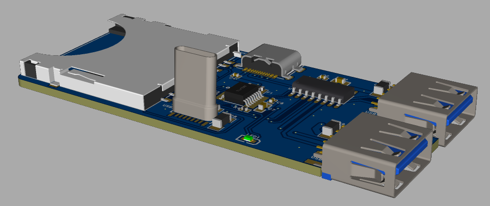

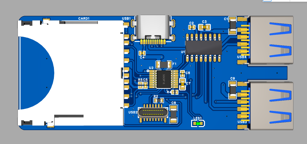

使用的HUB芯片为WM7211A,这是一个4.9包邮的USBHUB上拆的;

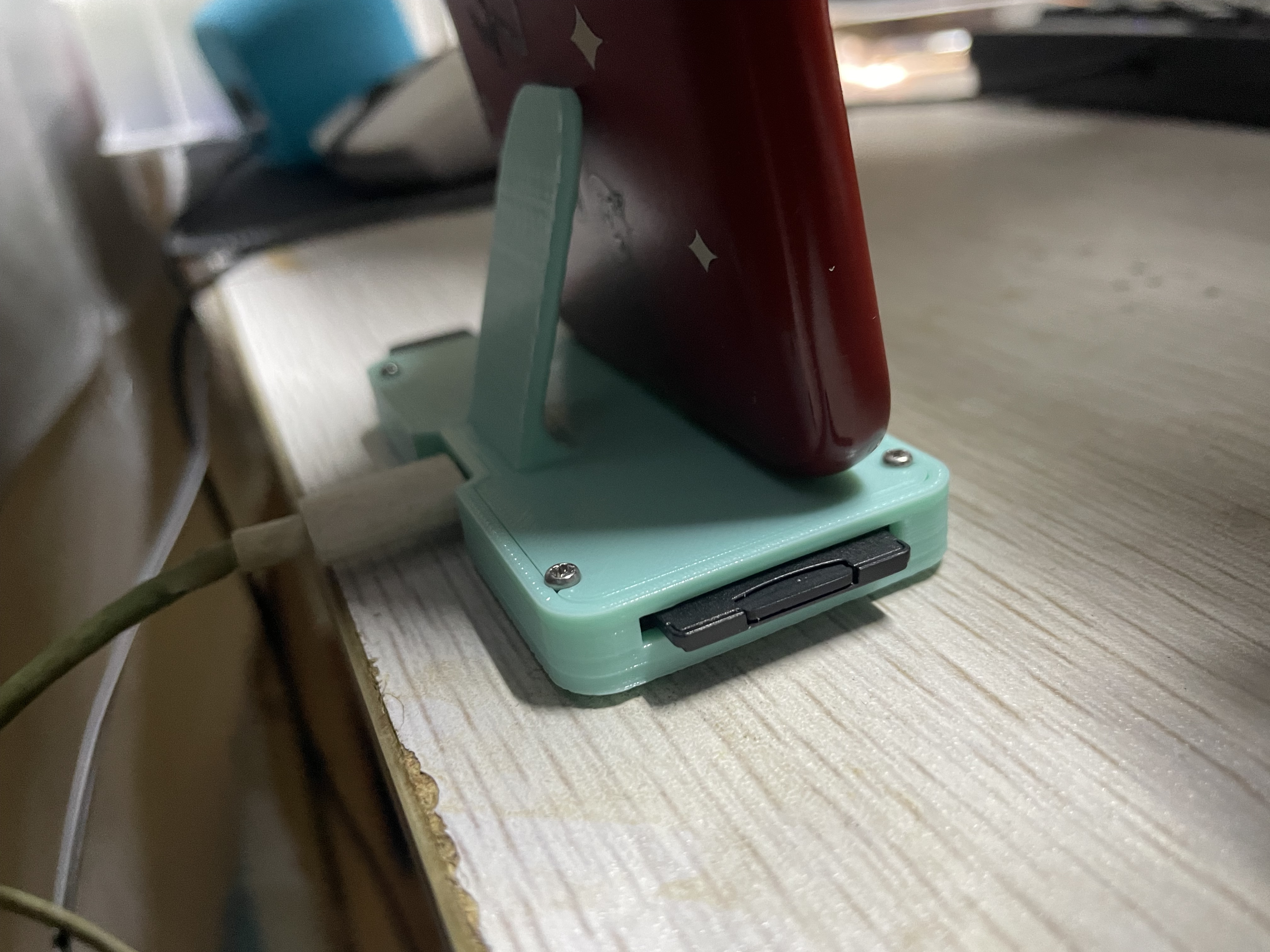

SD驱动芯片为GL823K,SD卡的设计支持热插拔,电脑弹出后不需要断开USB,
此设计原理是利用了SD卡座内插入检测口来开关驱动芯片的电源实现,具体可以看原理图,目前正常使用。
如使用上发生缺陷请及时告知。
此设计更改了两个器件封装,请注意。
注意:工程文件在附件,这个引用错误,使用专业版打开,懒得改了
