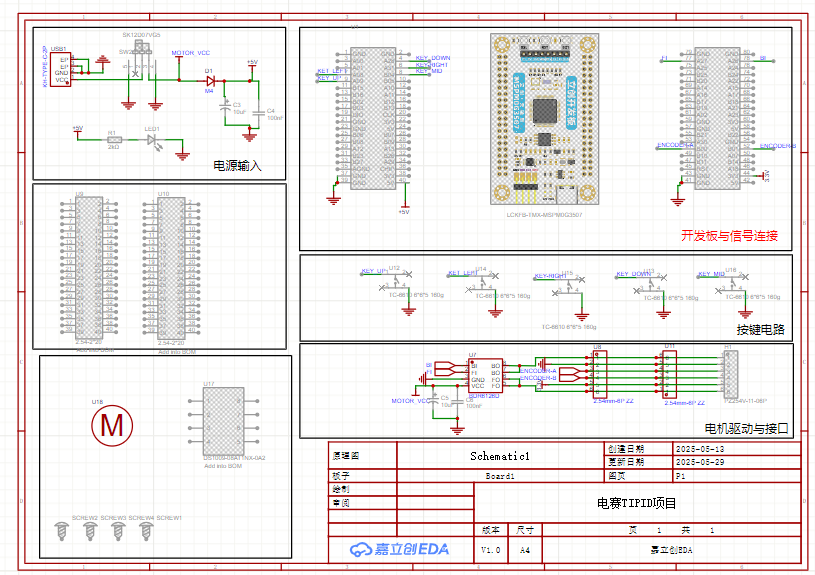

  2.硬件电路的设计
主要包括四个部分。

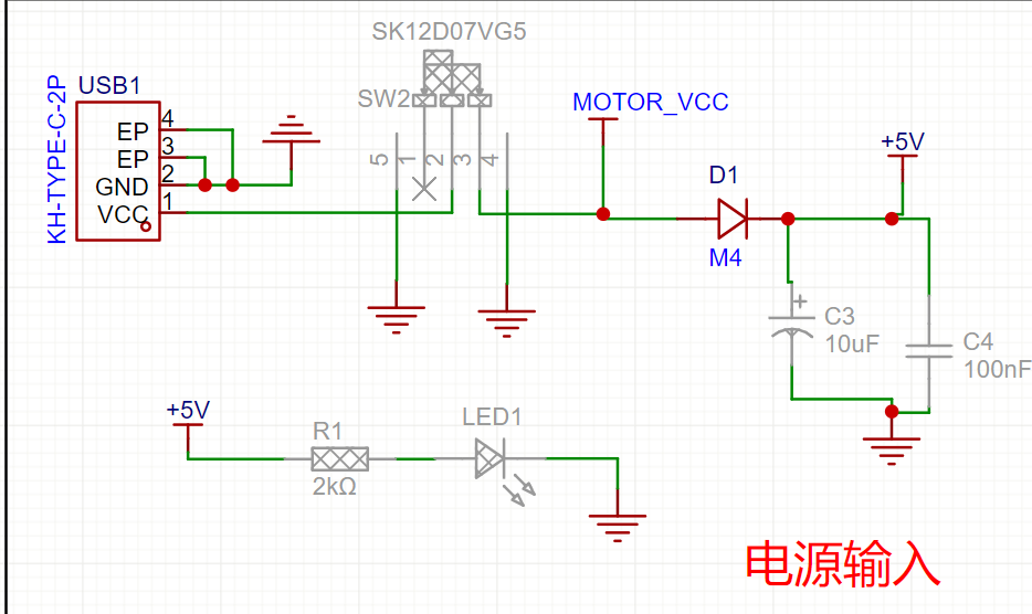

  1. 电源输入电路
直接使用一个 TYPE-C 接口输入 5V 电源,通过开关进行控制。其中有两个电源信号:MOTOR_VCC 和 +5V。 MOTOR_VCC 是直接将TYPE-C的电源接入电机正负极。 +5V 是由 MOTOR_VCC 经过一个防倒灌二极管 U12 后的电源,该电源接入到开发板的5V上,为开发板供电。

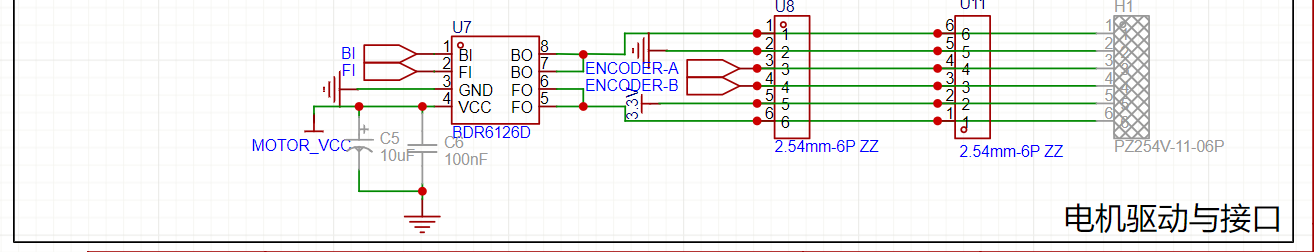

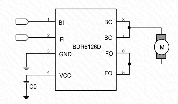

 2.电机驱动与接口电路

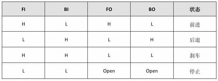

电机驱动芯片U7,使用的是由巴丁微电子生产的 BDR6126D ,这是一款大功率直流电机驱动芯片,最高输入 18 V ,最大持续输出电流 4.5 A。考虑到大多数的编码器电机接口线序不一致的问题,在原理图中就放置了3种线序。如果接口不对,也安排了排针接口,自己接。
下面是芯片的应用原理示意图
下面是芯片的输出真值表,H是高电平,L是低电平。

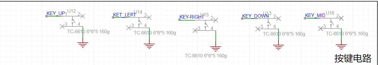

3.按键电路
利用五个开关来控制电机。

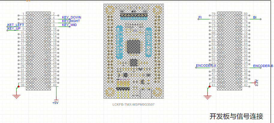

4.开发板与信号连接
开发板的输入电源是+5V,因为开发板本身自带了5V降压3.3V的功能,所以直接接出3V3到编码器的电源输入。 电机控制信号 BI\FI 必须接入支持PWM功能的引脚,原理图中选择了 GPIOA26 和 GPIOA27。GPIOA26 选择通过 TIMG7-C0 输出PWM,GPIOA27 选择通过 TMG7-C1 输出PWM。按键可以选择任意的GPIO口。
这就是硬件电路的原理图部分。要对原理图进行DRC,其中引脚悬空的警告不用管。

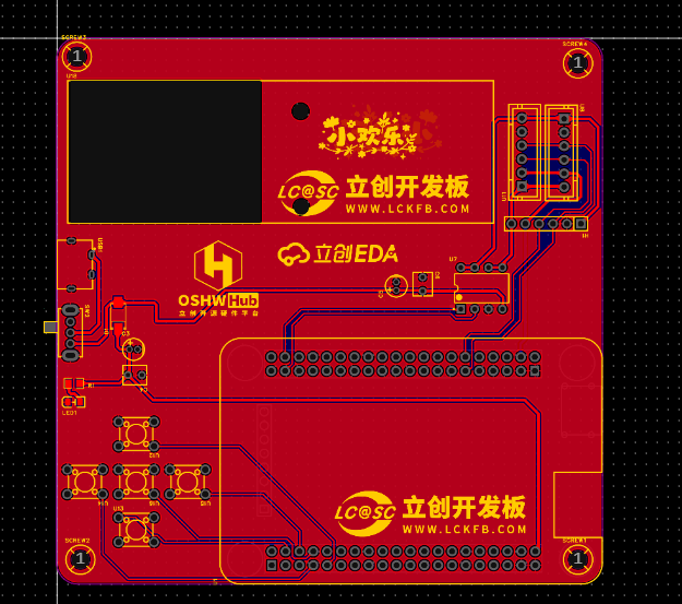

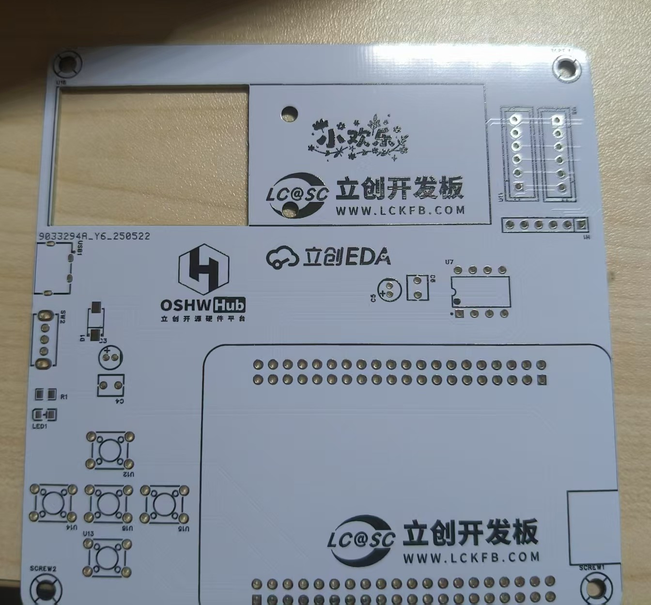

PCB部分
对元器件进行摆放,以及走线。走线要注意电源线要加粗走20mil。
然后进行铺铜。
铺铜之后进行DRC检测。如果没有错误和警告就可以进行打板验证了。

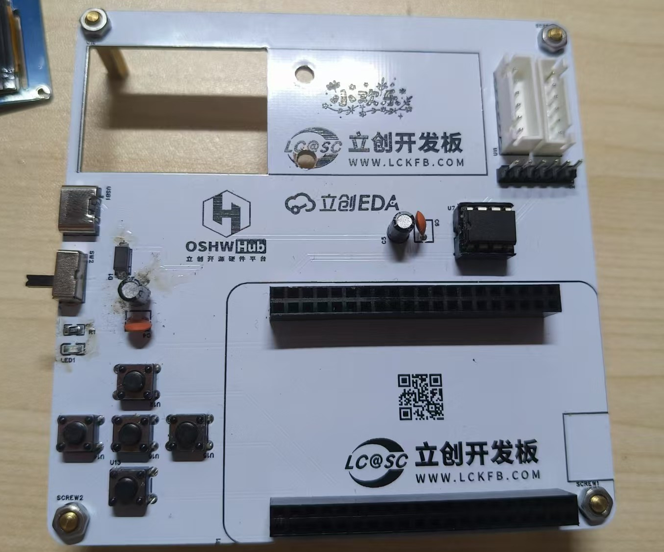

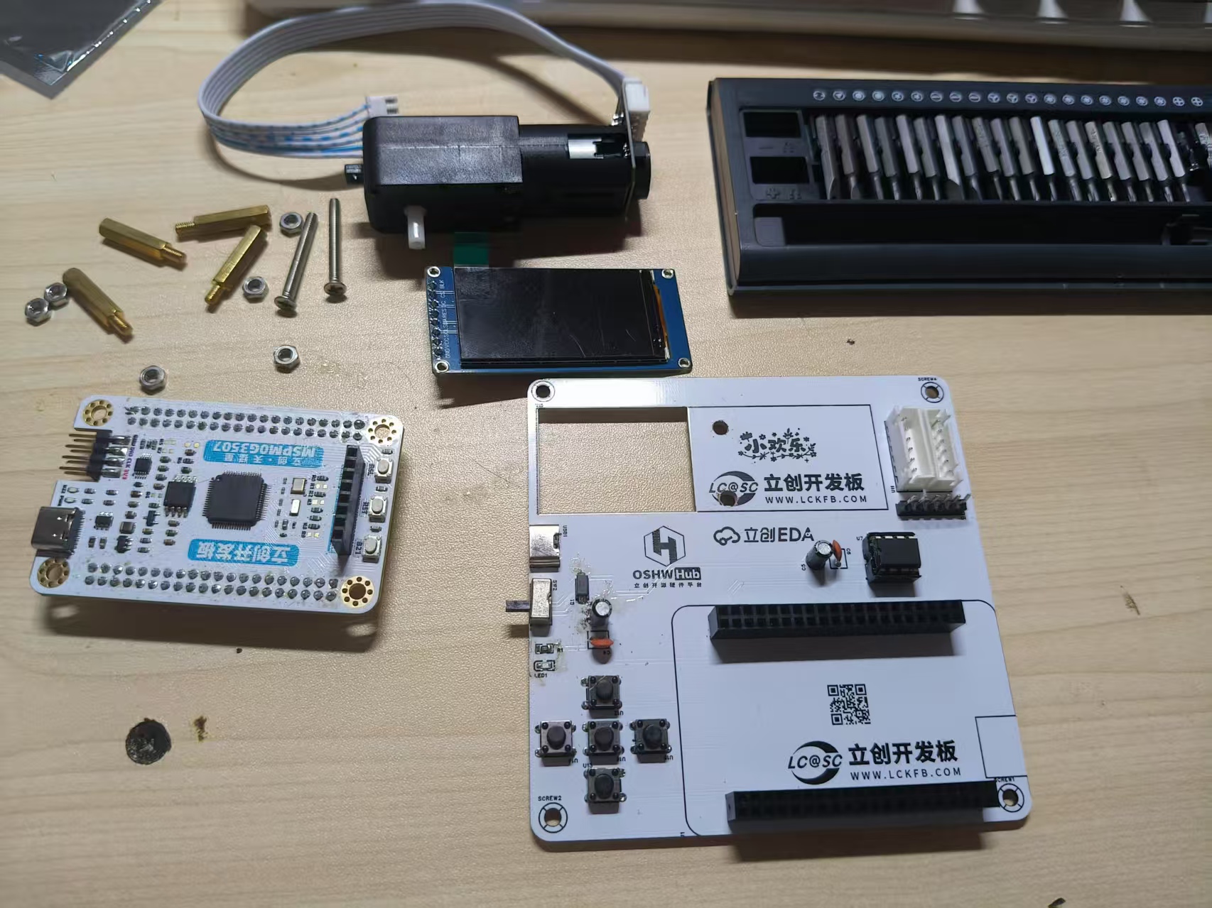

 4.焊接组装
利用立创EDA的焊接工具进行焊接,因为大部分是插件元件,所以焊接比较容易。
焊接完成进行组装。

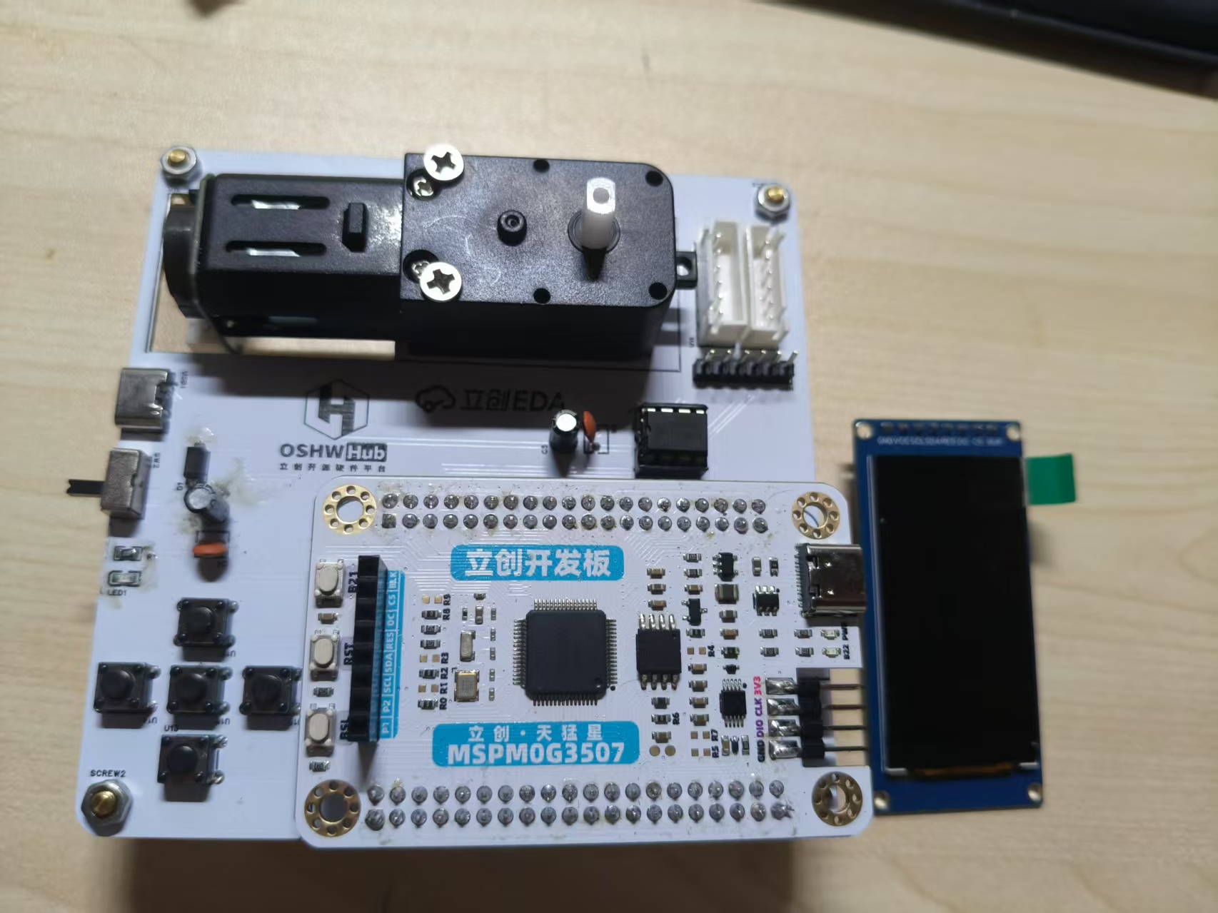

首先把铜柱安装好,方便进行后续的组装。

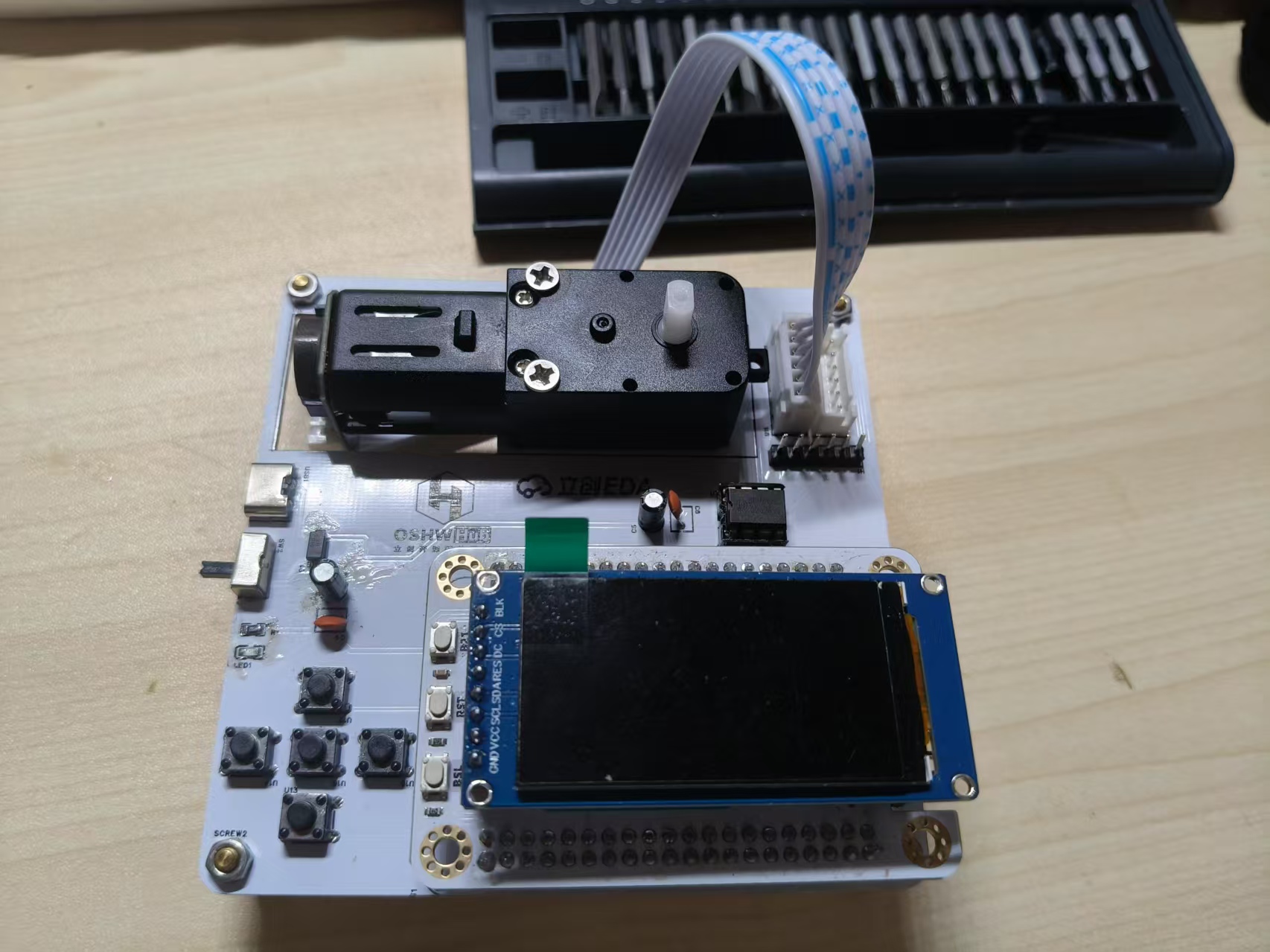

然后把电机和开发板装好
最后把电机线和LCD屏幕安装好

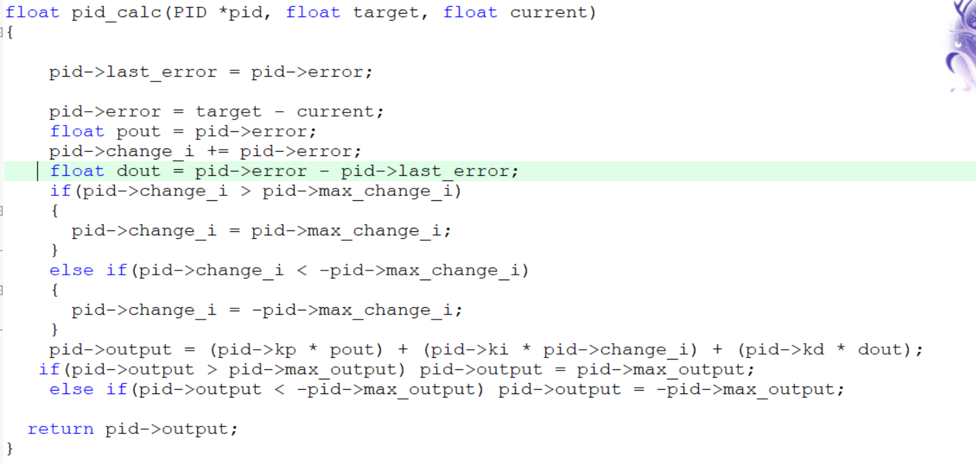

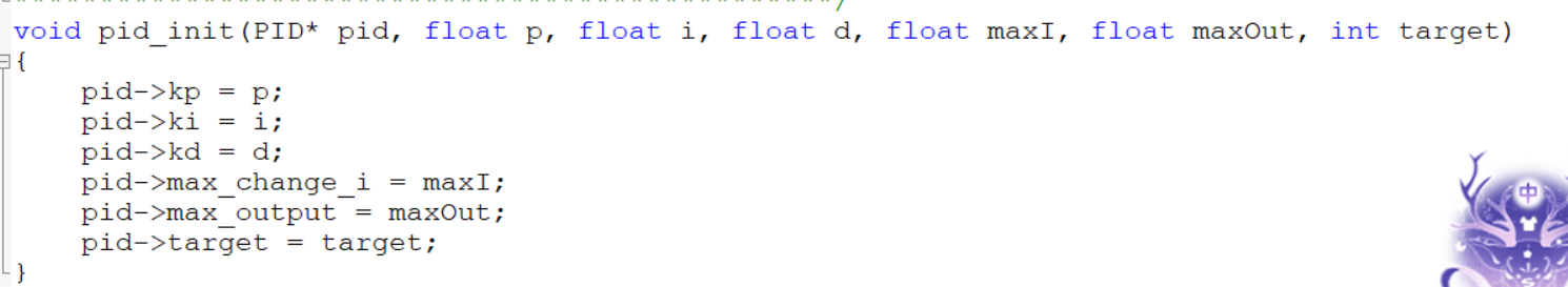

5.代码部分
先对PID的参数进行初始化。
pid_calc函数主要完成PID中的各个参数的计算
