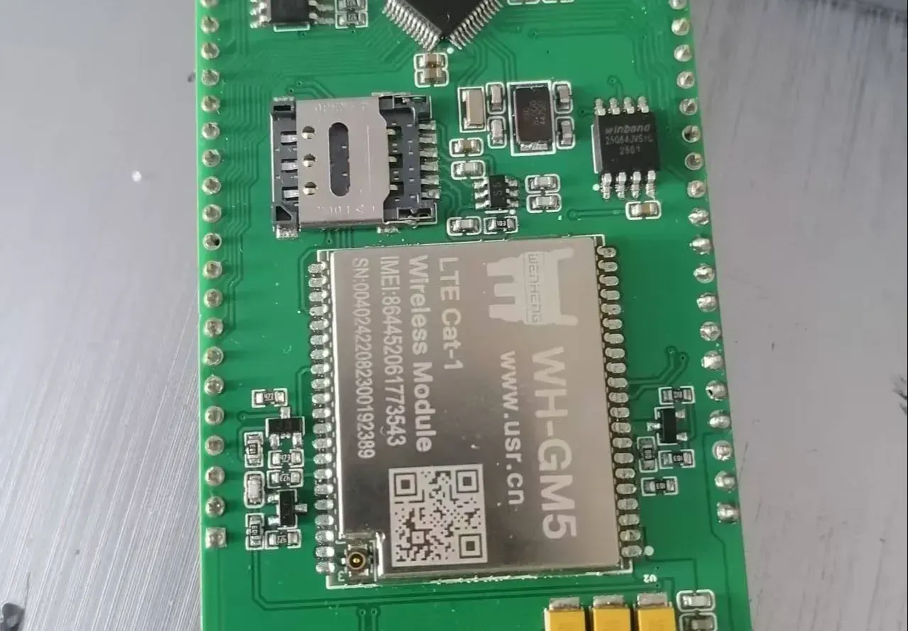

本项目采用GD32F103C8T6作为主控芯片,AT24C02,W25Q64作为存储芯片。WH-GM5为通信芯片,通信芯片与阿里云平台进行连接,本地上传HEX文件到阿里云平台进行远程升级
简介:本项目采用GD32F103C8T6作为主控芯片,AT24C02,W25Q64作为存储芯片。WH-GM5为通信芯片,通信芯片与阿里云平台进行连接,本地上传HEX文件到阿里云平台进行远程升级
创建时间:2025-03-09 19:15:21更新时间:2025-03-11 09:36:39
1. 系统架构
  • 主控芯片: GD32F103C8T6(ARM Cortex-M3内核,72MHz主频,64KB Flash,20KB SRAM)
  • 存储芯片:
    • AT24C02(I2C接口,2KB EEPROM,用于存储小量配置数据)
    • W25Q64(SPI接口,64Mb Flash,用于存储大容量数据,如固件、日志等)
  • 通信芯片: WH-GM5(GSM/GPRS模块,支持TCP/IP协议栈,用于与阿里云平台通信)
  • 云平台: 阿里云(提供OTA升级服务、数据存储和远程管理功能)
2. 功能描述
  • 本地存储管理:
    • AT24C02用于存储设备配置参数(如设备ID、网络配置、升级标志等)。
    • W25Q64用于存储固件文件、日志数据、临时文件等。
  • 远程通信:
    • WH-GM5通过GPRS网络连接到阿里云平台,支持MQTT/HTTP协议。
    • 实现数据上传、命令接收、固件下载等功能。
  • 远程升级:
    • 本地上传HEX文件到阿里云平台。
    • 从阿里云平台下载新固件,完成远程OTA升级。
  • 故障恢复:
    • 升级失败时,回滚到旧版本固件。
    • 记录升级日志,便于故障排查。
3. 硬件连接
  • GD32F103C8T6与AT24C02:
    • I2C接口:
      • SCL: PB6
      • SDA: PB7
    • 上拉电阻:4.7kΩ
  • GD32F103C8T6与W25Q64:
    • SPI接口:
      • SCK: PA5
      • MISO: PA6
      • MOSI: PA7
      • CS: PA4
    • 上拉电阻:10kΩ
  • GD32F103C8T6与WH-GM5:
    • UART接口:
      • TX: PA9
      • RX: PA10
      • GND: 共地
    • 电源:3.3V供电
    • 复位引脚:PA8(可选)
