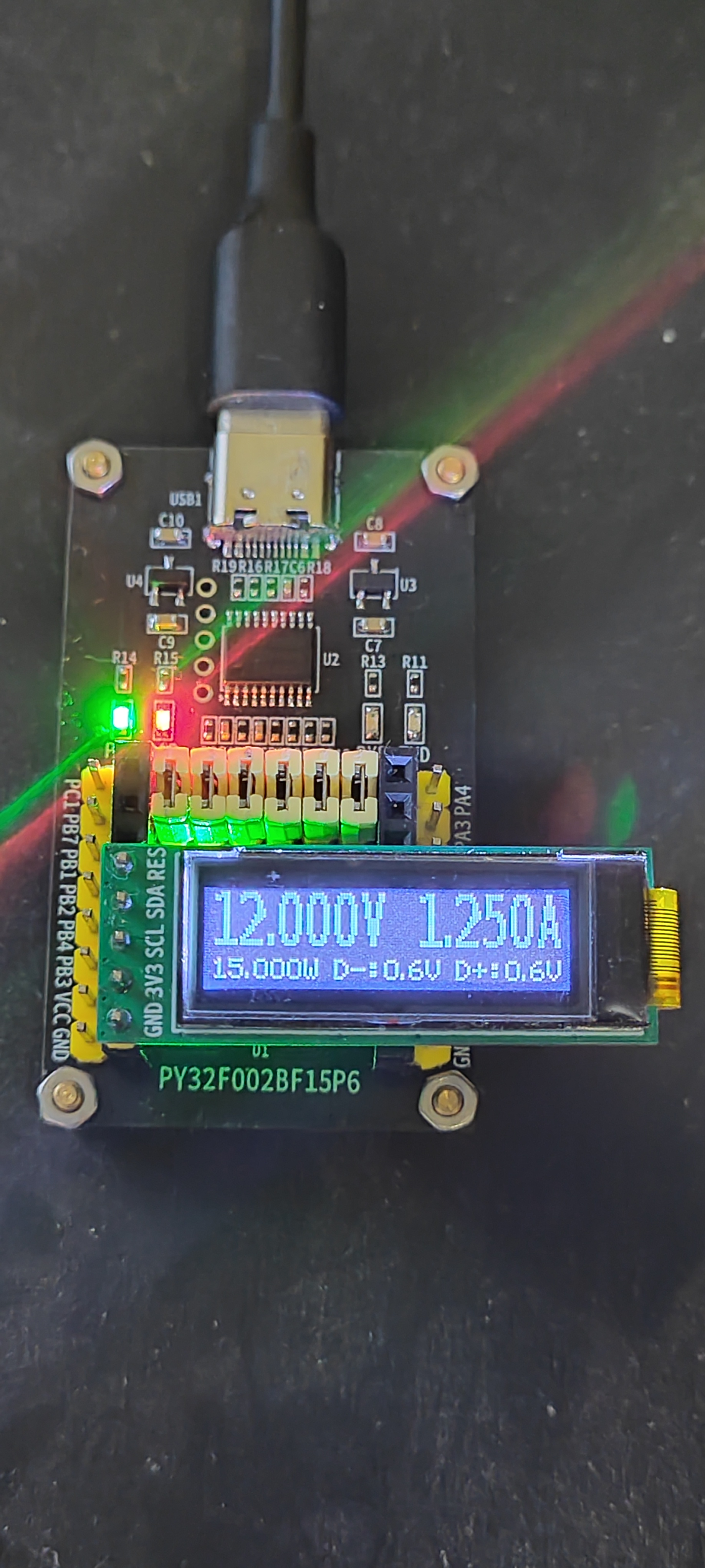

PY32F002B核心板,带DAPLINK,可直接DEBUG。预留SPI、I2C、定时器等常用外设,方便自行加装外设模块。四角有φ2孔位用于固定PCB。

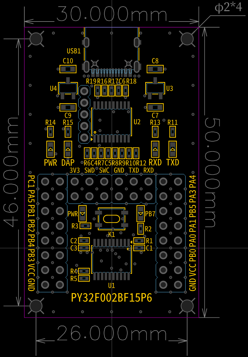

DAPLINK与MCU采用跳线帽连接,可以根据需求单独使用DAPLINK,或者用其他硬件调试单片机

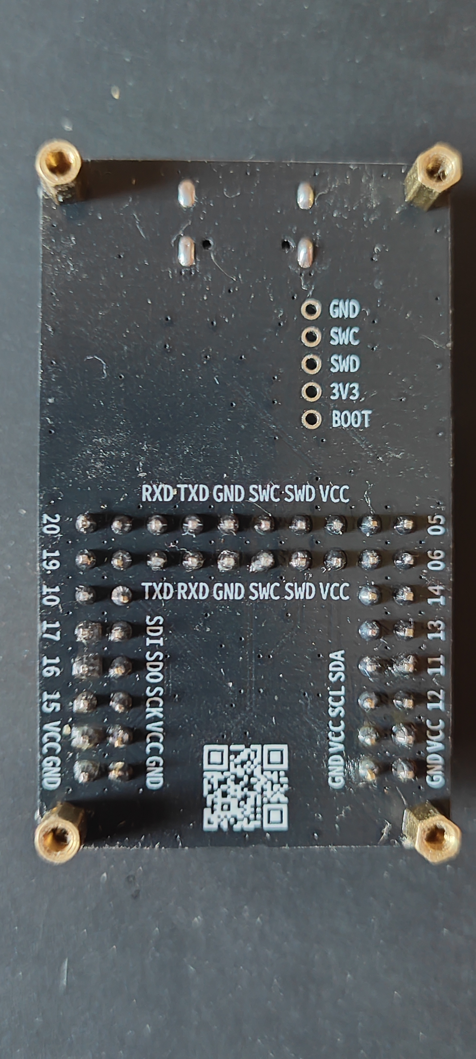

核心板引出的引脚采用双排设计,即每个引脚引出两个焊盘。可以根据需求分别焊接排针和排母,也可以同时连接外设模块和逻辑分析仪,方便分析运行状态。
这款MCU采用常用引脚定义,理论上可以直接替换为CW32F003F4P7等单片机,因此核心板背面额外标注了每个IO对应的引脚编号,方便替换其它型号的MCU时进行对照。

核心板具有多个指示灯。其中,DAPLINK部分具有一个电源灯,一个工作状态指示灯,两个UART指示灯。MCU部分具有一个电源指示灯和一个用户自定义指示灯。用户自定义指示灯使用PB7引脚,可以使用GPIO翻转的模式驱动指示灯,也可以用TIM14的PWM输出功能直接控制指示灯。
核心板具有一个按键,该按键连接到第4引脚,可以通过配置选择作为PC0或NRST功能使用。
DAPLINK的USB-C接口的CC1和CC2有5.1k下拉电阻,因此可以兼容C-C的USB数据线。
核心板的I2C引脚预留了上拉电阻。
核心板引脚定义
核心板尺寸

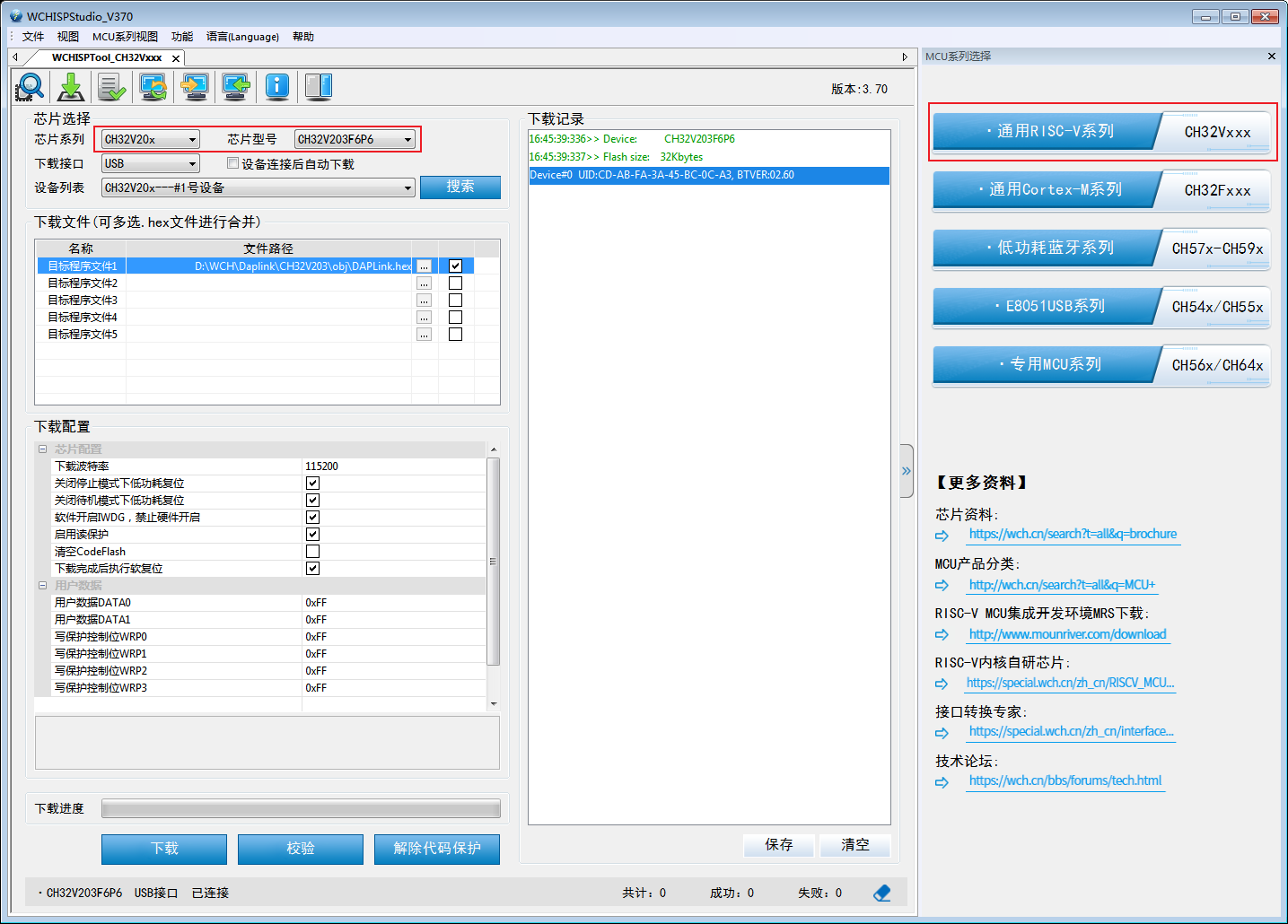

核心板的DAPLINK使用XIVN1987开源的固件,支持CH32V203F6P6和AT32F425F8P7
固件开源地址为https://github.com/XIVN1987/DAPLink
工程附件有我编译好的固件,可以直接下载使用。
CH32V203F6P6支持USB直接烧录。打开WCHISPStudio,选择CH32V203F6P6,用镊子短接核心板的BOOT和3V3焊盘,然后连接电脑。此时在软件中即可检测到单片机。选择固件后点击下载即可
如果需要单独制作这款DAPLINK,可以参考这个工程 5元成本做一个DAPLink
