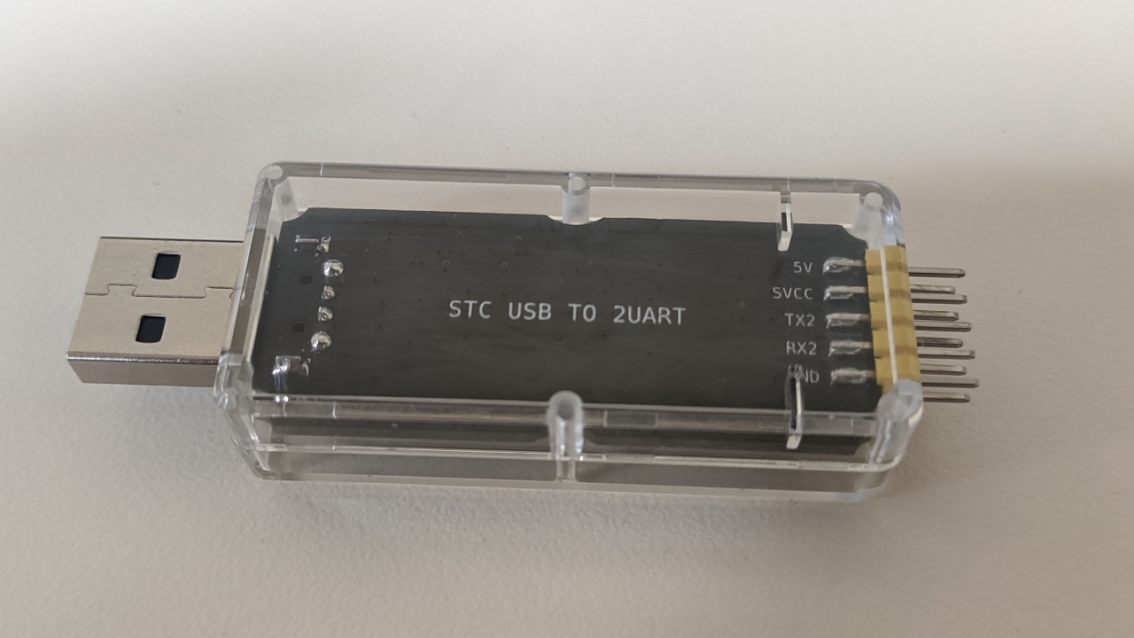

修改自STC-USB-TO-2 UART-TINY,增加了成品外壳,保留了S-VCC自动或手动断电功能,可以切换3.3V或5V电平以适配不同设备
简介:修改自STC-USB-TO-2 UART-TINY,增加了成品外壳,保留了S-VCC自动或手动断电功能,可以切换3.3V或5V电平以适配不同设备

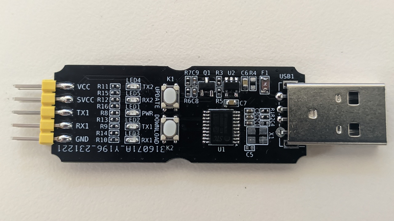

1. 因为是排针为夹板设计,下单时请务必选择1.6mm板厚

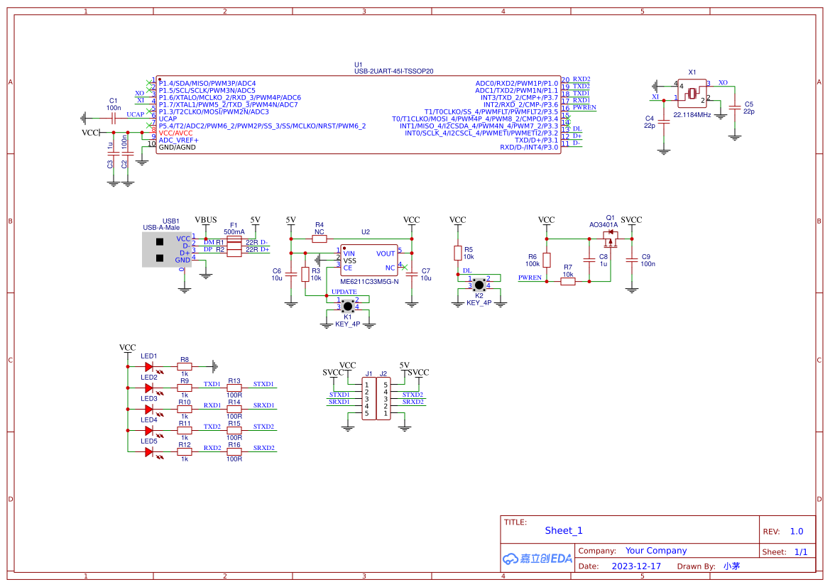

2.MCU可选择USB-2UART-45I-TSSOP20,特点是无需烧录程序即可直接使用,无需焊接两个按键。但该型号暂时没有上架立创商城,也可以选择从立创商城购买STC8H8K64U-45I-TSSOP20,但是需要自行烧录程序使用(此方法本人暂未测试)。
3.已验证在不焊接XTAL电路的情况下也可以正常使用。

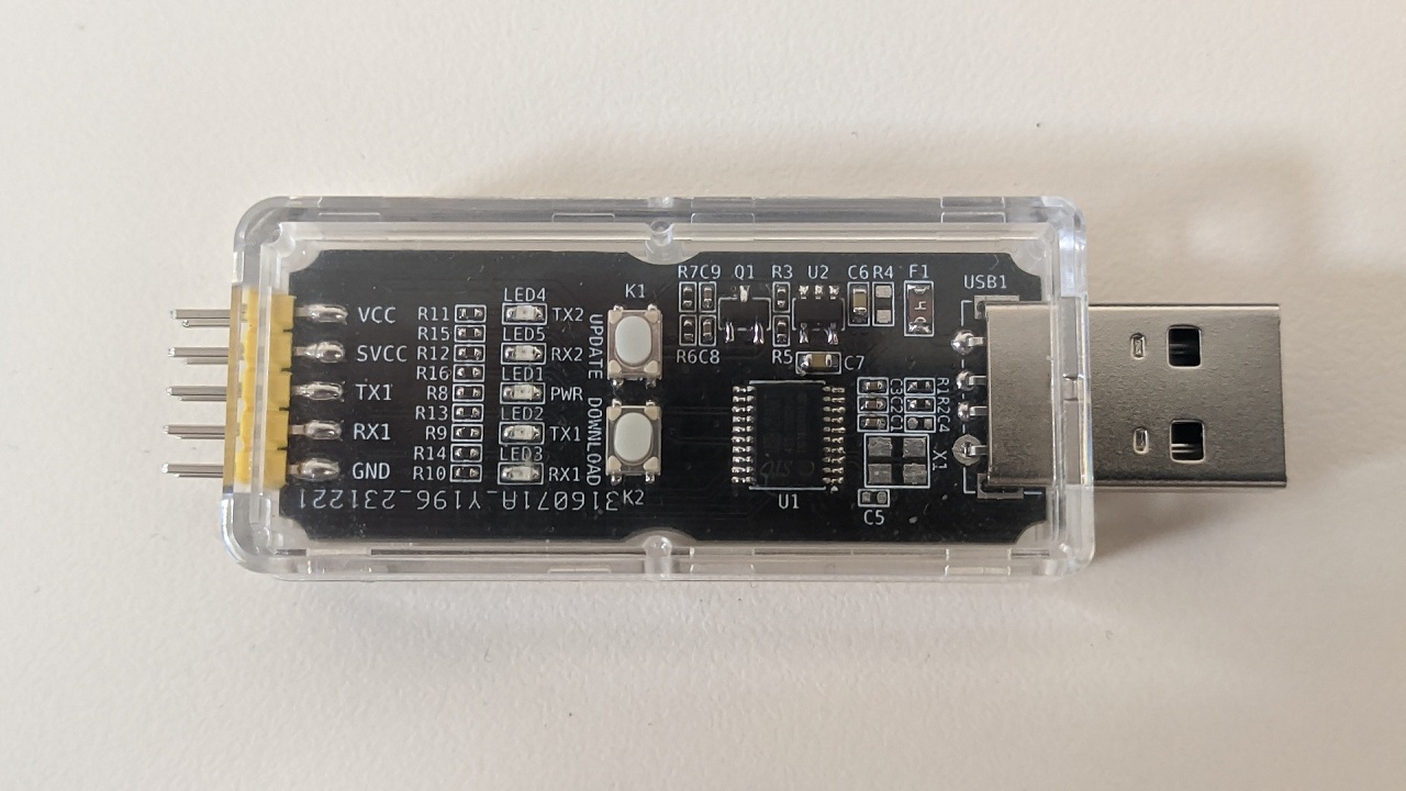

4.外壳自行在TB搜索透明外壳就可以找到,和做USB电流计的外壳是同一个东西。

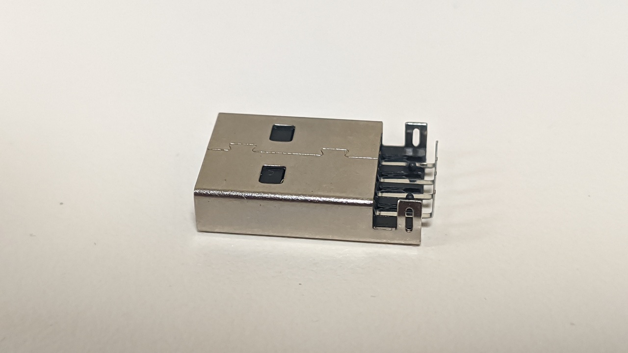

5.如果考虑装壳,请选用如下图所示的沉板USB公头。此种外壳有两种使用方式,一种是本次使用的沉板USB公头+2x5p排针,需要将PCB倒置安装;另一种是普通USB公头+沉板USB母座,常用于制作电流计。
这一版在原有基础上修改了部分电路,减小了PCB尺寸。保留了自恢复保险丝。改用MOS管作为S-VCC的开关,并增加SOFT-START电路。预留仅5V供电的电路,也可以用跳线帽短接5V和3.3V排针来实现5V供电。保留了电源指示灯和TX、RX指示灯。TX和RX串联电阻防止过流。
