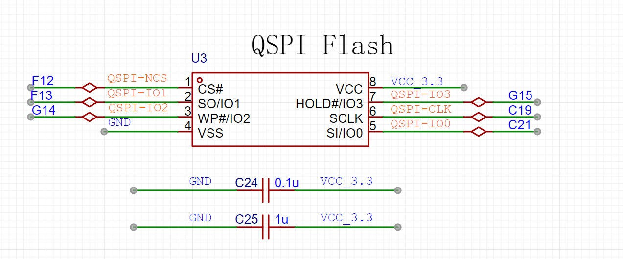

    这板子画的就很怪的,主控是EP2AGX95 Intel的FPGA,这个是之前闲鱼整来的,一看就不是我这种小白能玩的东西,然后去年从箱子里面找了出来就画了这个板子,
在之前我给这个板子叫“大号51单片机”就能看出来这就是个玩具罢了。
    对于版本 1.5版本是有问题的,在2.0改进了。
    FPGA部分
        首先GXB模块肯定是没有把线引出来的,想整GXB的可以不用考虑了,
        之后板子上没画程序复位按键,要复位的自己从排针上面引个。
         这是配置部分,预留了JTAG接口用来下程序(但是下一个程序真的是非常的慢)
         通过R162 和 R163可以选择AS模式或者PS模式,ps模式用一个1.25mm 6P的座子引出来了,还没测试ps配置方式主要是还没画底板。AS模式用的是EPCS128,这里EPCS64也可以。
         晶振还是一个50MHz的有源晶振没啥说的。
    电源部分
         外部供电用的还是快充诱骗得到9V,诱骗到12V的时候ZXDN10发热就相当离谱了。
         这里所有IObank都是用的3.3V供电,我用了两个ZXDN10分别得到给核心用的0.9V和给bank供电用的3.3V,之后的5V,2.5V,1.5V,1.1V都是用的ldo也没控制上电顺序
     总之电源就特别随意,另外这里的1.1V供电我用的1.2V的ldo测试下来好像没啥问题,毕竟这个1.1V是给GTX用的我们这里GTX根本没把线引出来,(但是如果GTX不供电好像芯片都识别不到?)
    外设
    1.一路usb转串口,这里5V加个二极管防止倒流。
    2.两个SDRAM型号是W9825G6KH,这两个sdram是完全独立的,没共用控制线,也就是说可以一个sdram用来当缓存另外一个可以搭个niso给他当运存用,至于为什么不整个ddr3,主要是因为懒,另外我这还有一大堆的W9825G6KH没用完。
    3.整了一个flash,可以用来存点东西。
    接口部分
    肯定得有正点原子的RGB接口了,几乎是标配了,之后就是把能用的引脚都引出来了,除了rgb屏的接口剩下的都闲的没事绕了下等长,虽然不晓得有没有用。
    结语
     没了,要是有人想整个玩的话要考虑下自己的焊接水平,这种大号的BGA焊起来有点麻烦。另外附上图至少看起来还挺好看的。在附件中我附上了我画的时候找到的资料和测试代码需要自取。
