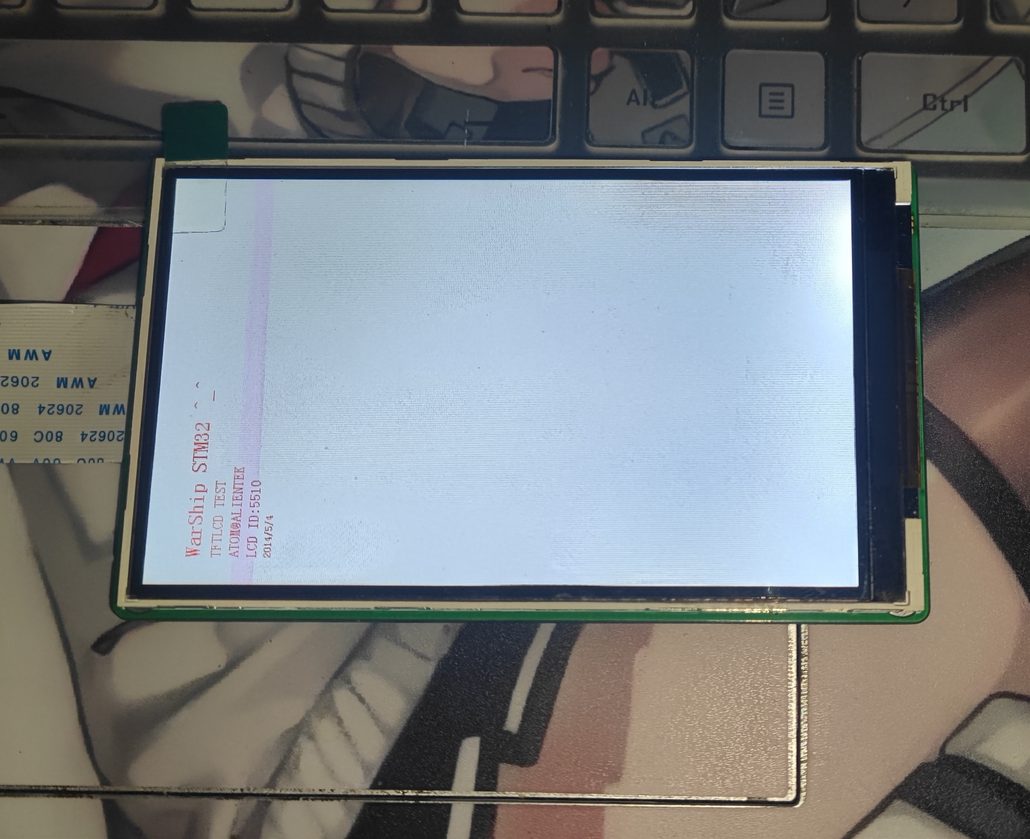

4.0寸480x800的液晶屏背板,屏幕ic是NT35510,排线座子是FH26W-45S-0.3SHW 45PIN 背面顺便画了一个esp8266和WB3S(h238)
简介:4.0寸480x800的液晶屏背板,屏幕ic是NT35510,排线座子是FH26W-45S-0.3SHW 45PIN 背面顺便画了一个esp8266和WB3S(h238)
创建时间:2023-07-23 14:03:42更新时间:2024-02-08 10:59:22
屏幕

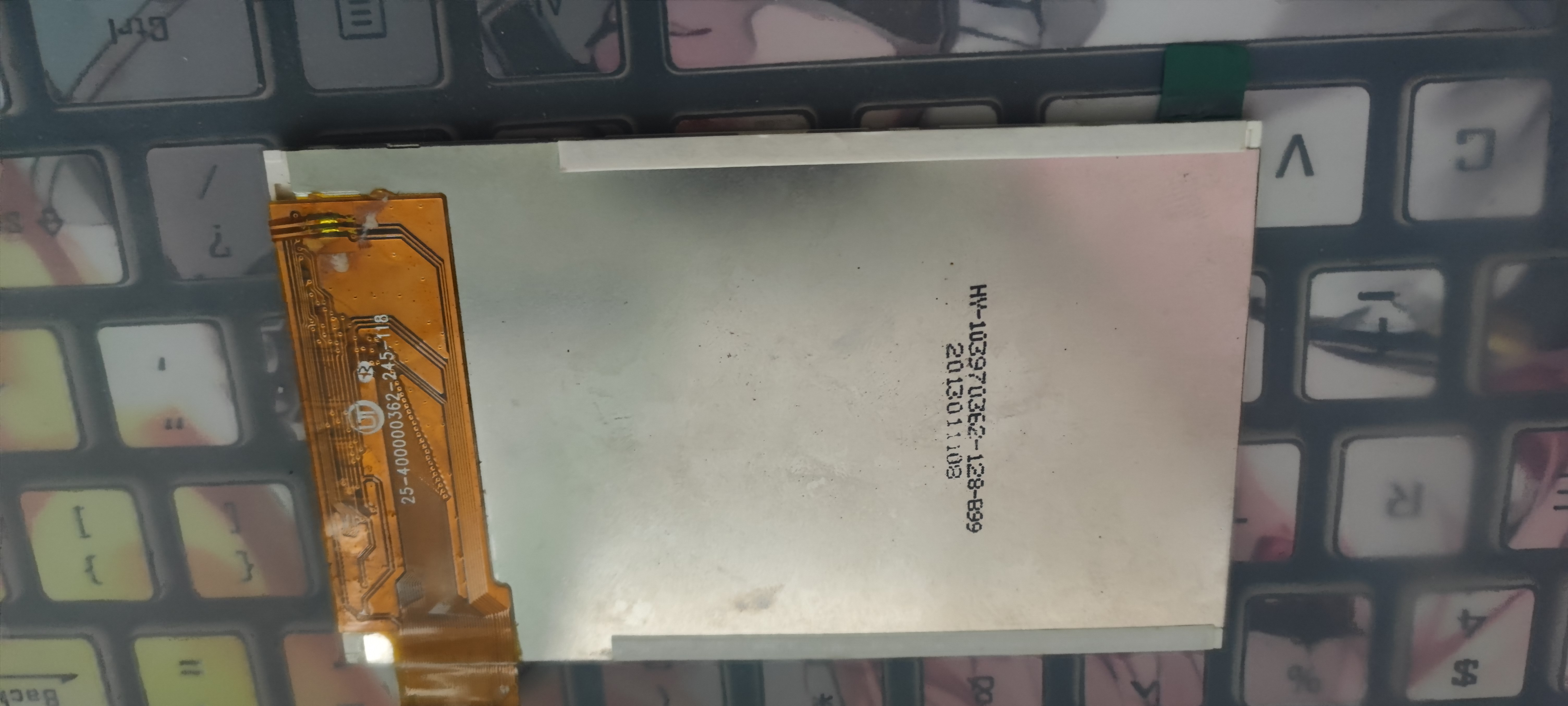

此屏从闲鱼而来,主控nt35510,4.0寸,480x800分辨率,这里用的8080并口16位。没有找到详细资料emmm

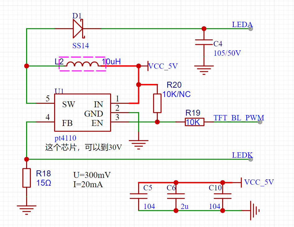

背光升压
屏幕的背光升压pt4110,这里的TFT_BL_PWM实际上没有连线,也就是排座没引出背光控制。故R20是焊了10k电阻。

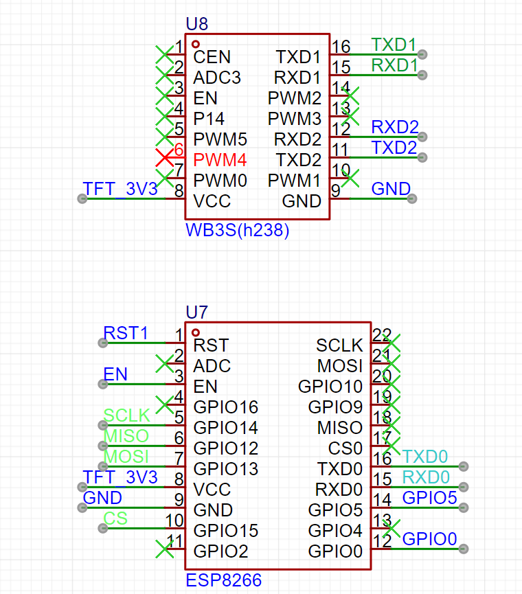

模块部分

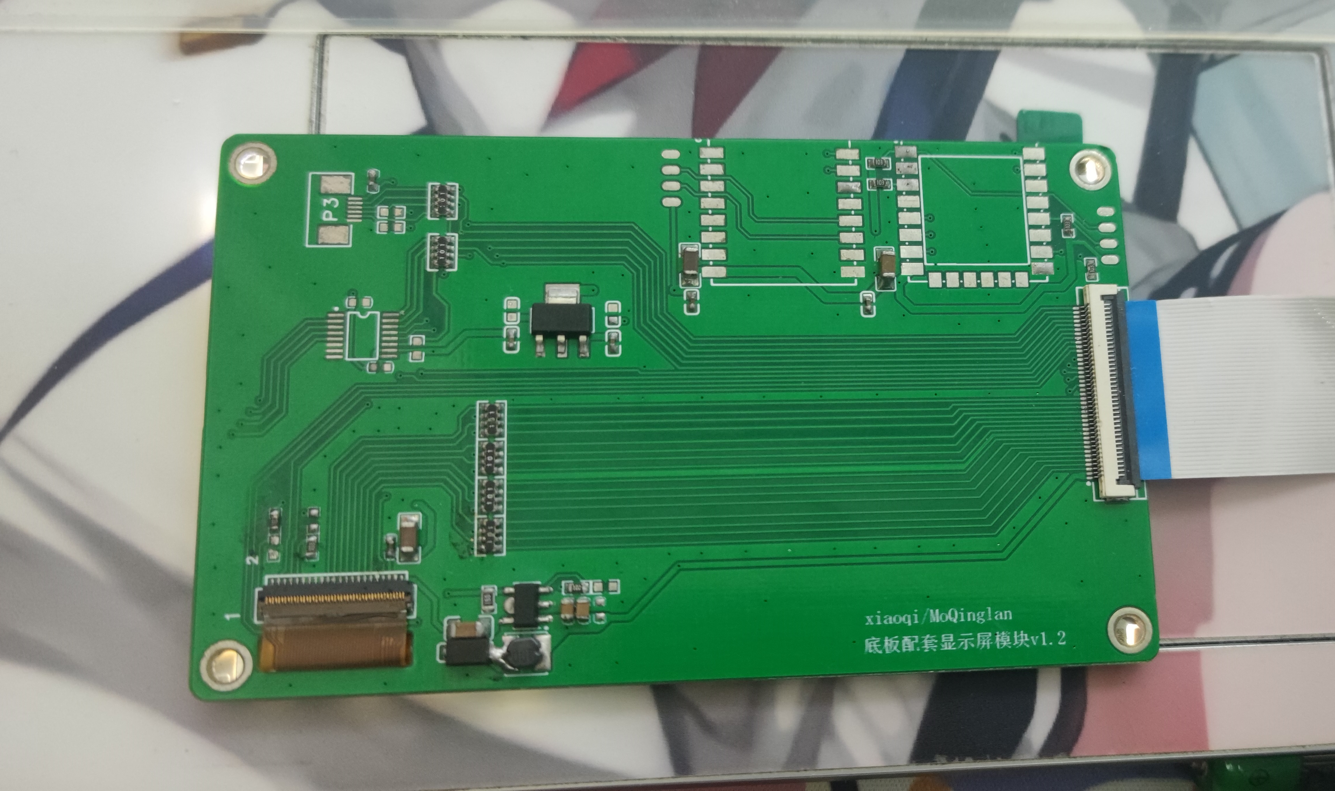

这里一个esp8266一个wb3s(涂鸦的模块)主要是因为这背板就在这,空着感觉浪费就给他画上了emmm
另外整了个转接板,可以插正点原子的座子上。
这个pcb的尺寸是60x100,用的40P的fpc如果要配合正点原子的f1的核心板可以自己改下fpc就可以嘞。
