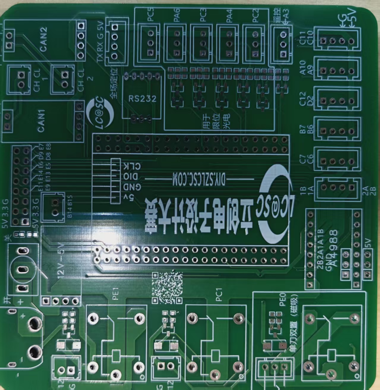

该总控板以STM32F407单片机为主控芯片的总控板,为提供“多功能蔬菜收割机”后续扩展控制使用。
配有一组可控制单刀双置开关,一组步进电机驱动,两组可控制12V电源接口,可支持多个USART、CAN、RS232通信。
限位光电部分电路详解:
限位和光电传感器接口内部电路是一个5V转3.3V电路
当5V电平转3.3V电平时,TXD1发送高电平(5V),第1个三极管导通,其集电极电位为低电平,第2个三极管基极也为低电平,第2个三极管截止,其集电极电位(RXD2)被上拉为高电平(3.3V)。得到的3.3V电平输出到单片机IO。
*5、软件部分
源代码在附件中,基于STM32F407驱动L298N控制电机旋转,蓝牙模块与手机连接,完成对收割机的控制。
*6、BOM清单
可直接在PCB文件中导出BOM表。
开始焊接时,按照原理图以模块化将元器件由低到高、由小到大的顺序进行焊接  ,焊接完一个模块,用万用表测量一个模块,检查是否连接正常。
