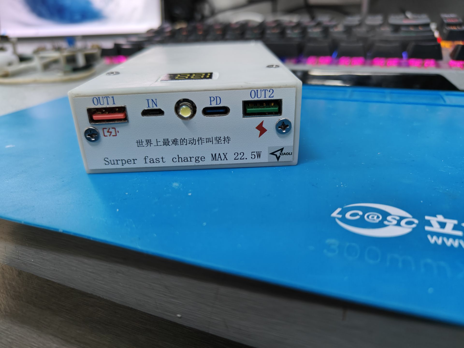

作为一个电子DIY忠实玩家,怎么不想要一个快充充电宝呢
主板方案采用的是SW6208方案;两路USB-A输出,mic-usb或TypeC输入;其中Type-C支持PD输出;支持 4.2/4.35/4.4/4.5V 电池类型;支持 JEITA 规范;支持温度环控制
;输出功率高达 22.5W;自动负载检测/轻载检测
22.5W闪充+快充功能参数:
--输出快充协议
支持 PPS/PD3.0/PD2.0
支持 QC4+/QC4/QC3.0/QC2.0
支持 AFC
支持 FCP
支持 SCP
支持 PE2.0/PE1.1
支持 SFCP
支持低压直充
--输入快充协议
支持 PD3.0/PD2.0
支持 AFC
支持 FCP
支持 SCP
支持 PE1.1
注意:
1、装上电池后,要对电池做一次完全充放电均衡后,数字电量显示才准确!具体方法: 装好电池先放电,就是给手机充电使用,一直到电量用完关机,然后再给电源充电,一直充到显示是充满,然后就可以正常使用了.(切记!均衡后如果取下电池,更换电池的话,需要重新再做均衡)
2、我使用的是片形锂电池,一片10000mah,两片并联;但是片状锂电池很容易鼓包,电源管理没做好基本都会鼓包,包括那些大牌的充电宝,某米,某玛仕;我是因为手头刚好有这款电池,懒得换;如果要做的话,推荐使用18650且选择大牌电池,松下什么的,质量杠杠的,用的也安全。
3、如果长期存放不使用,建议放电到80%,三个月补充一次电;虽然电路我设计了低压保护电路,也不能避免它饿死。
PCB使用的是嘉立创彩色丝印工艺;面板部分使用的是CAD+立创专业版设计,效果我很满意,强烈推荐!外壳也是使用三维猴打印的,精度很高,超级推荐!
