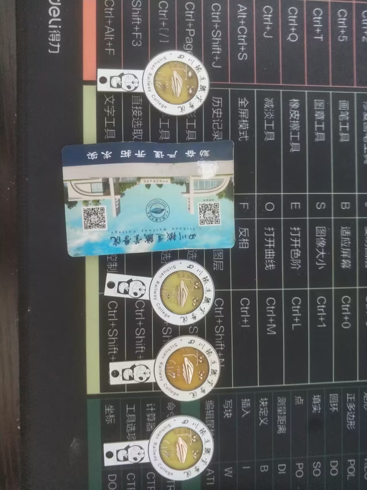

本次作品是参加立创EDA联合实验室招新DIY创意周边设计活动,平时一个寝室的同学经常拿错对方的校园卡,导致使用的时候才发现是室友的校园卡,为方便自己校园卡的识别和使用,也为了环节因为冬季谁关灯的矛盾,提出了炫彩离线语音灯光校园一卡通。
pHqEJUE8p0imIqcIhrGW1mIAmEaVU2oBnl0Bw6Vo.pngIMG_MI6_20231007_124532外观

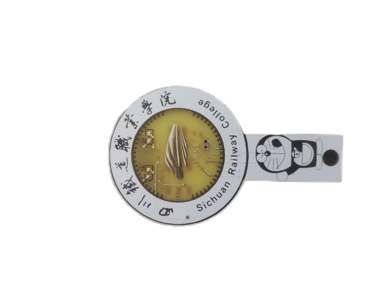

  • 首先是颜值,大家都是颜控,由于是咱学校是男校,为了赢得女孩子的喜欢,咱做的校园卡既能给自己使用,也能方便拿得出手当一个礼物给女孩子,这样比买大几百的鲜花更有意义,关键主打的是省钱。外观需要自己设计,女孩子都喜欢叮当猫的卡通。设计的时候还需要考虑语音灯的USB接口设计,思来想去做了一个叮当猫的小扇子,看起来很乖巧,并且用过孔预留了作为钥匙孔的小洞,方便使用。
  • 此开源设计的外观没有使用模板,以避免商业纠纷。简单的用字符和图形拼凑出了外观样式,大家clone后可自行修改。
  • 一次性有5个打样,我可以送5个女朋友啦,开心。

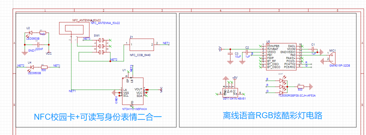

电路

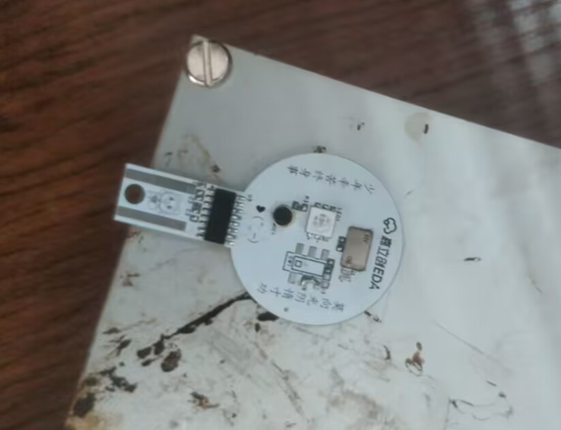

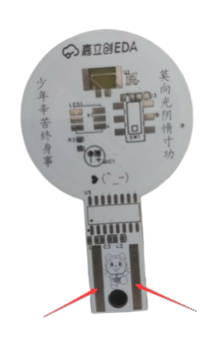

  • 电路设计十分简单,1个NFC芯片+感应线圈+可读写身份表情NT3H1101W0FHKH(可根据需要设置,也可以取消),NFC芯片由SW1开关选通。外加2颗电阻和2个LED,可以在刷卡的时候指示是哪张卡片在通信。离线语音RGB炫彩灯电路主要元件是一个麦克风和RGB灯,USB接口可以不用,自己画在PCB板上即可(下图红色箭头就是我们的USB啦,省钱省心)。
离线语音RGB炫彩灯电路

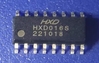

  • 最开心的就是这个功能了,每到冬天,寝室的小伙伴早早的就到床上去了,最后关灯的小伙伴是最痛苦的,早晨出门的时候,经常忘记自己的饭卡放在什么地方,于是我们设计饭卡带语音开关灯功能,回到寝室便插在USB 5V接口上面,RGB功能还能给寝室带来氛围感。我们使用的是HXD016S离线语音芯片,价格在1.6元左右,麦克风我

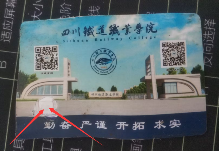

由于一卡通是加密的卡片,没有办法提取一卡通的内容所以第一步就是取一卡通芯片:
  • 1、使用打火机暴力取芯片。技术成本0元,技术难度一颗星,技术风险10元(补办一卡通),单芯片成本0元。首先用强光手电,或者手机手电筒找到饭卡芯片位置,然后用打火机加热,使得饭卡软化,用镊子撕开卡片表层,芯片就取出来了。

  • 2、HXD016S语音芯片。可自行选择购买 其他离线语音芯片。可选类型多,价格实惠大概在1.6元左右。

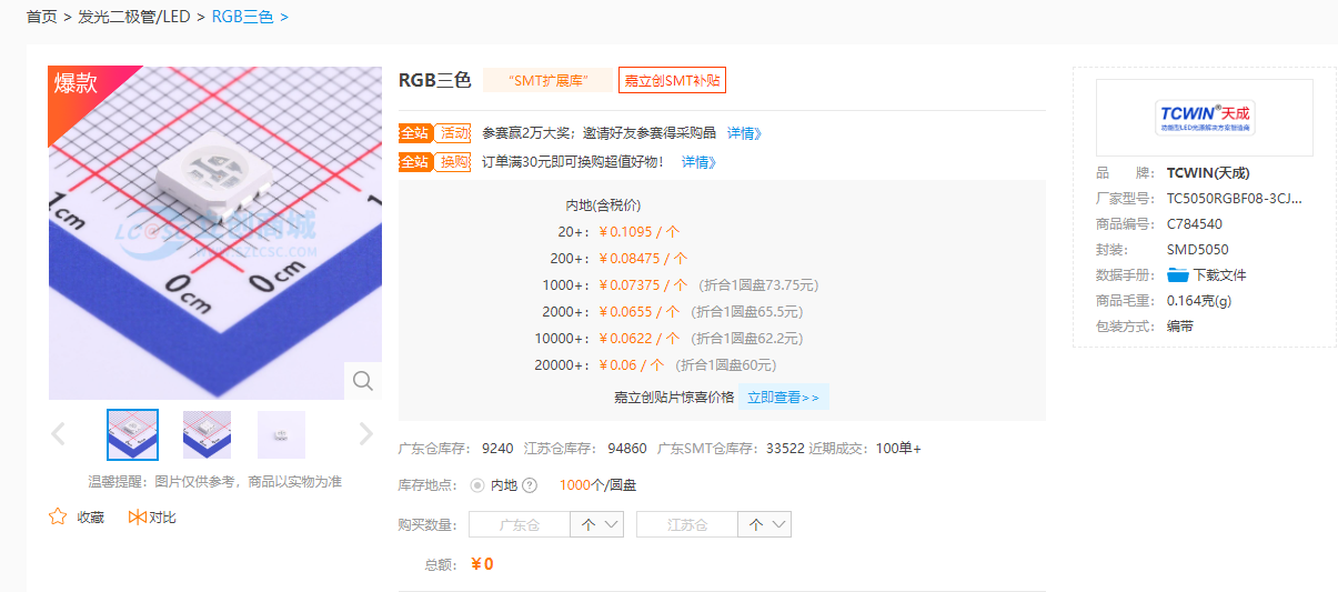

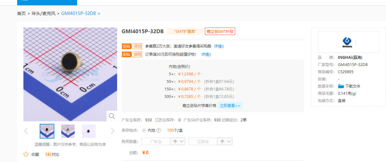

  1. RGB灯成本很便宜,一个在0.16元,20个3.2元,后来我找到更加便宜的RGB灯只要0.04元。
  2. 麦克风,我这里用的1.2元的32Db的麦克风,后来找到更加便宜的麦克风只需0.6元。

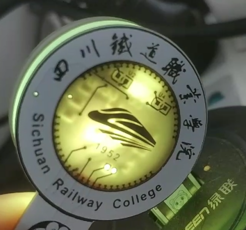

  • PCB建议打样厚度为1mm,这样方便背后的灯光透过PCB,拥有不同的颜色效果,下一步还可以配一个小电池佩戴在胸口。

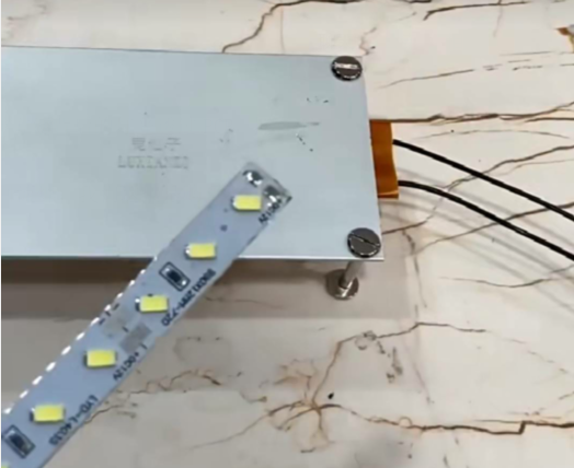

焊接的话,我建议大家采用回流焊,我们这里是购买了一个加热台,也听说有人采用电熨斗焊接的。
测试

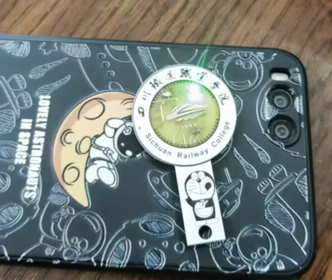

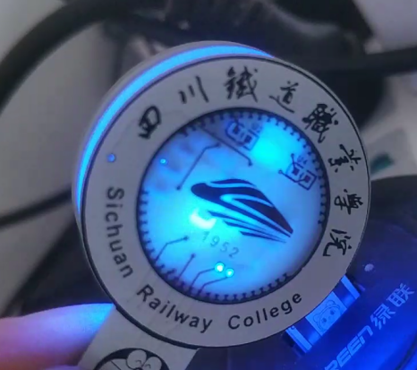

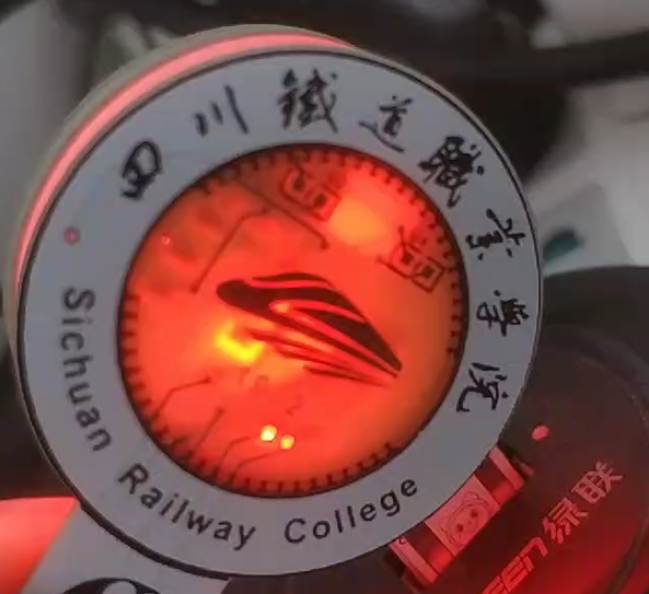

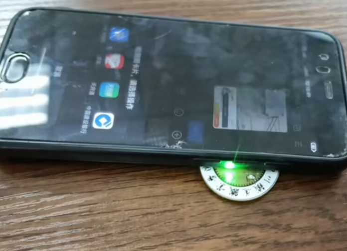

  • 大多数手机都有NFC功能,我们首先在实验室用手机进行NFC一卡通功能测试,这样中午才能够吃饭,毕竟吃饭的问题是大问题,反复测试,不同角度,试用后感觉灵敏度和原来一卡通没有区别。
4OIqSYHy7TxgBunUzrCppB4HpewFPJNEbC0w2idP.png0z1uog3KBuglYUMH137rbx9snnGDe9XH07uLPlK6.png

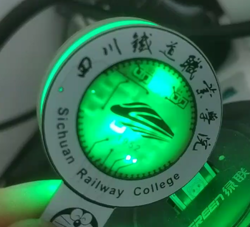

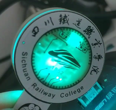

然后是USB离线语音测试
Ol5qorDA9k0v9fGuFCGGaXwt54fHALwBYhk8SM4e.pngjfAbQSbtoUUbpQRNpzRBXg5uBpFTUtkfVJxPUXVd.png
