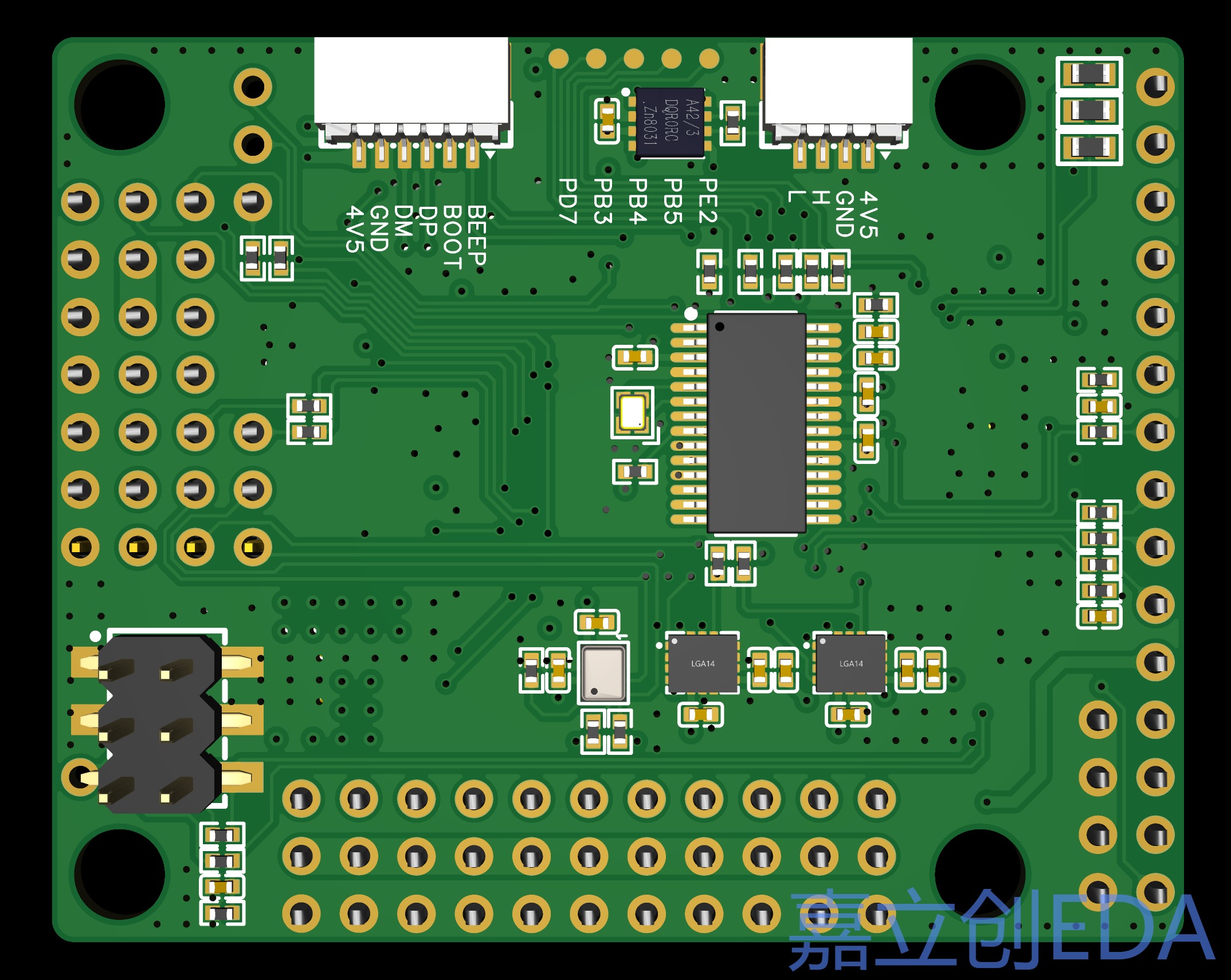

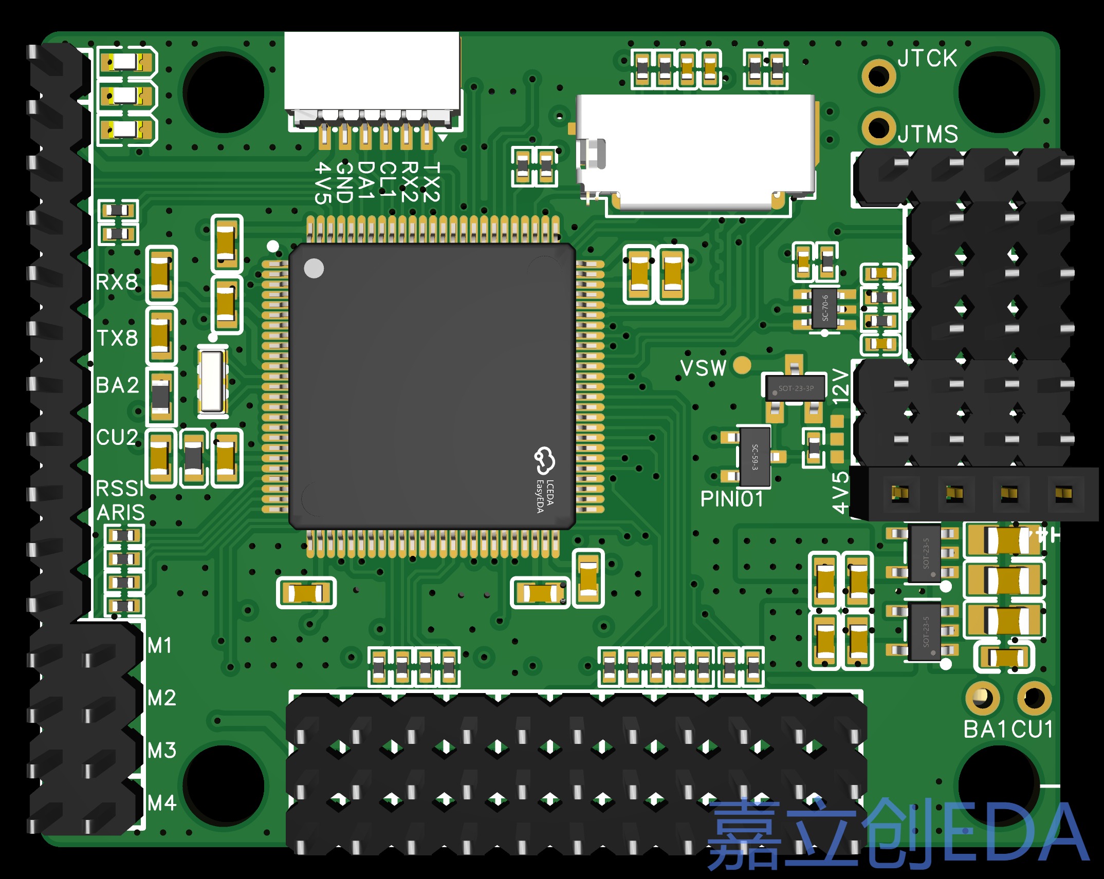

主控采用H743VIT6,LQFN100封装,双冗余IMU 气压计SPL06-100,支持 ardupilot固件、betaflight固件inav固件
简介:主控采用H743VIT6,LQFN100封装,双冗余IMU 气压计SPL06-100,支持 ardupilot固件、betaflight固件inav固件
CC BY 3.0
创建时间:2025-08-15 01:58:51更新时间:2025-09-23 09:50:29

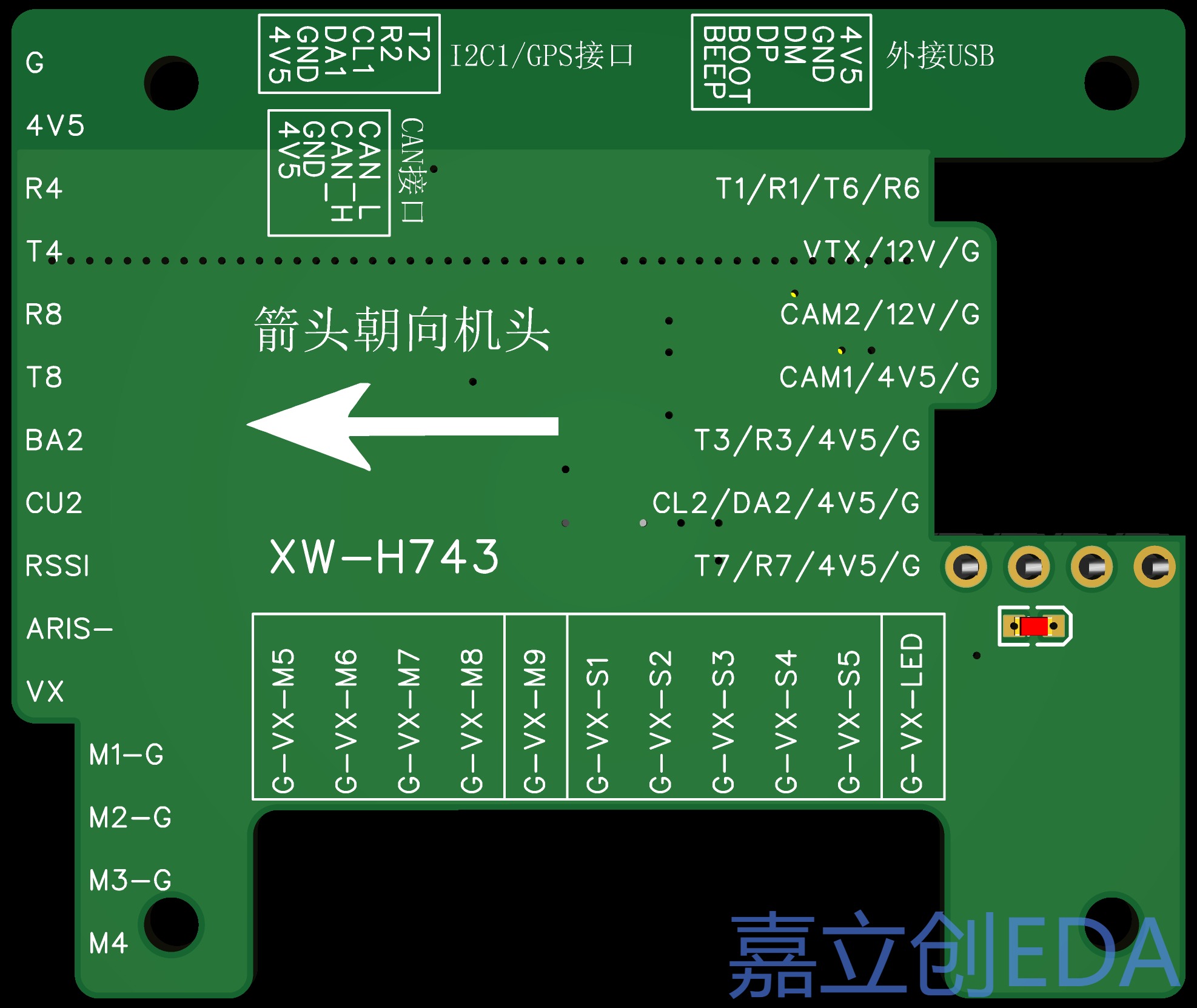

双冗余惯性导航 ICM-42688P+ICM42688P
高精度气压计  SPL06-100
8路电机接口,6路舵机接口
AT7456E OSD
TF卡
CAN一路
12C 两路
引出一路SPI备用
USB-C
JTCK和JTMS调试用
LED-PWM调光

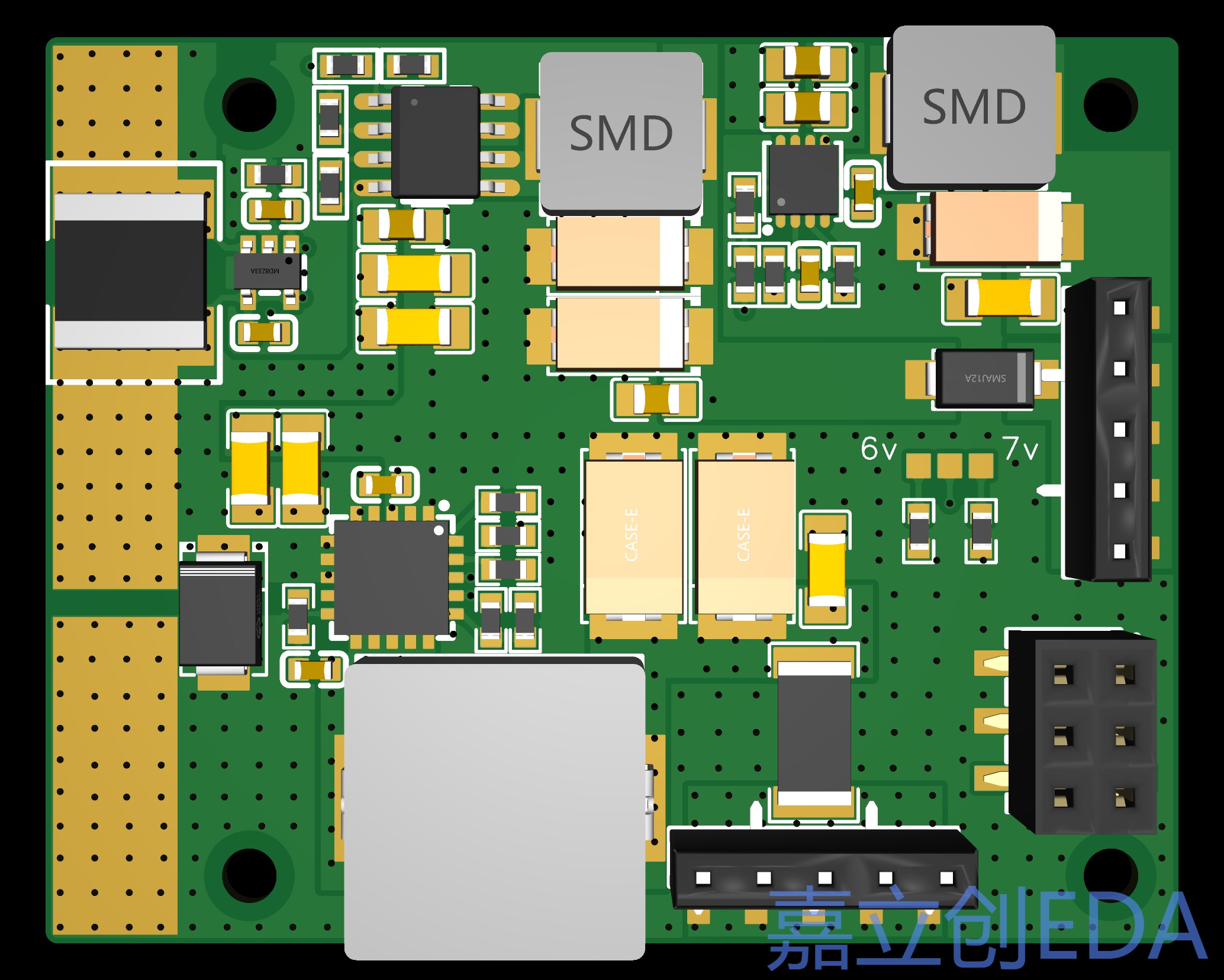

供电部分:
其中两路ICM42688P和SPL06单独使用一组LDO供电
电源板设计支持3-6S(VIN端要串50V470UF固态电容)
 VIN-->VX @ 5V18A    NDP23A5QB
VIN-->VCC_5V @ 5A   NDP2450KC
VIN-->VCC_12V @ 3A   MP9943GQ-Z
因为1.27的排针额定电流只有1A,舵机供电采用HX PM2.54-1x5P TP H8.5-YQ直插供电根据手册查看一根2.54的排针额定电流是3A.
舵机供电采用NDP23A5QB   VIN-->VX @ 5V18A输出电流大了电感体积也变大了,VO端使用两颗钽电容滤波
