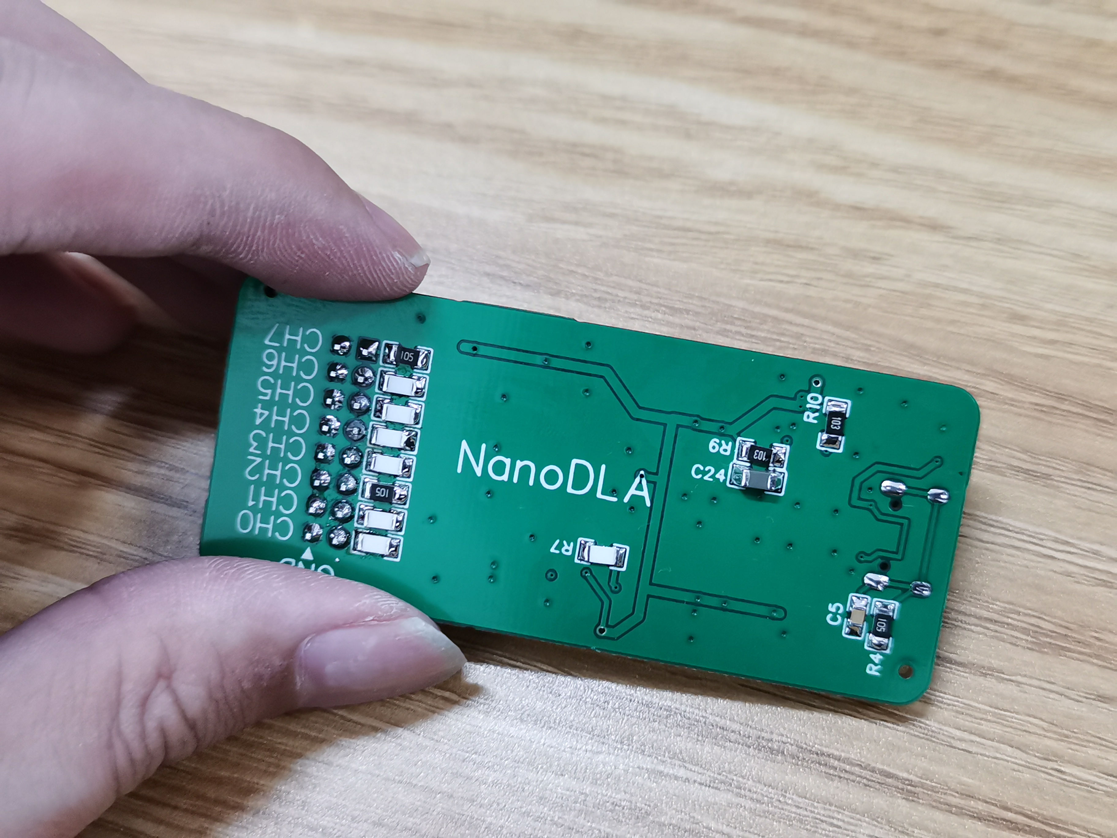

开源逻辑分析仪,CY7C68013方案,type C接口,8通道24M采样,简单易用。
简介:开源逻辑分析仪,CY7C68013方案,type C接口,8通道24M采样,简单易用。
创建时间:2021-10-17 15:05:11更新时间:2022-06-10 21:31:54
逻辑分析仪,CY7C68013+e2prom+74LVC8T245方案,资料来自NanoDLA。
原工程网址,放的是github镜像站,速度快,点击https://hub.fastgit.org/wuxx/nanoDLA
主芯片采用CY7C68013A-56PVXC,比较容易焊接。
e2prom用的24c64,其实用不着这么大,但是手上没有小容量的了。如果换用小容量e2prom,如24c02,需要将A0接地。
用一片74LVC8T245其实太奢侈了,这东西是做电平转换的,不过还是有啥用啥。
已经打板验证了,很好用。

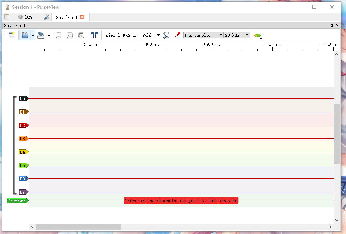

焊好之后连接设备,在设备管理器安装【cy7c68013驱动】
打开 CyConsole.exe
查看Select Device是否有设备
点击Options/EZ-USB Interface 进入新页面
点击Lg EEPROM,选择fx2lafw-sigrok-fx2-8ch-c0.iic
烧录完,重新插拔设备
驱动安装软件使用见原工程README
注意:若e2prom里面有数据,需要断开SDA,即R7 0R电阻,才能正常被软件识别。连接usb上电后,把R7贴上,烧录iic文件。
