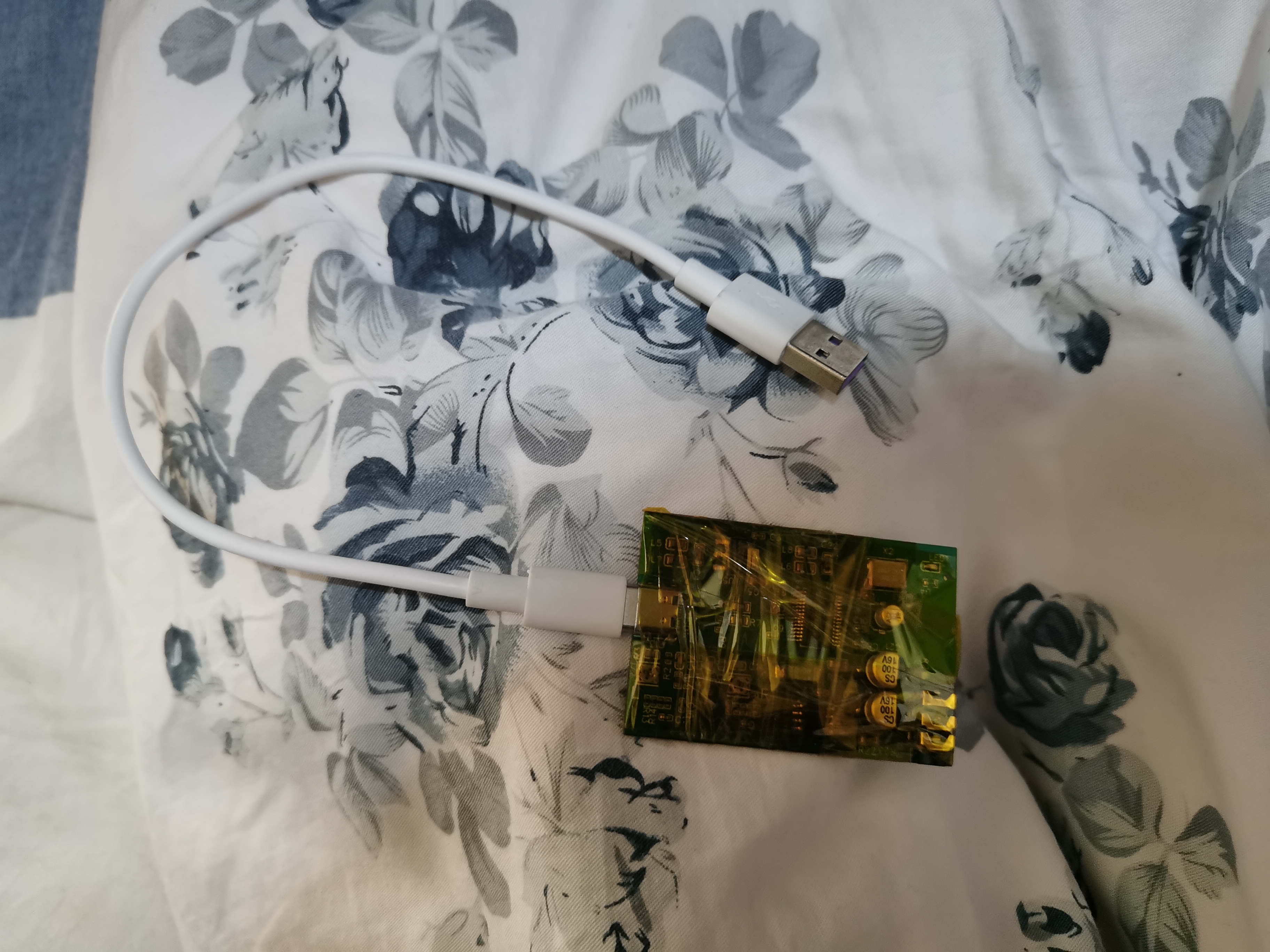

PCM2706声卡,使用内置DAC,音频信号送入耳放电路,通过电位器手动调节左右声道。Type C接口,方便使用。
简介:PCM2706声卡,使用内置DAC,音频信号送入耳放电路,通过电位器手动调节左右声道。Type C接口,方便使用。
创建时间:2021-07-06 16:07:52更新时间:2022-06-07 16:08:56
USB typeC接口PCM2706参考官方原理图做的,后面的耳放电路自己设计的。用的GS8052高速运放,好像有点大材小用了,不过听感不错。
用了嘉立创的贴片,部分元件手焊。
