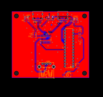

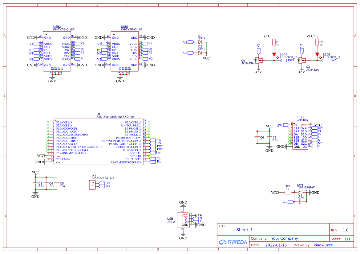

使用CH440+51单片机制作的USB切换器,KVM没有V,可以把一个USB设备连接到两个主机中的一个,使用按钮切换主机。
简介:使用CH440+51单片机制作的USB切换器,KVM没有V,可以把一个USB设备连接到两个主机中的一个,使用按钮切换主机。

已打板验证,使用半个月,无BUG

家里有两台电脑放一起,桌上摆2键盘2鼠标太麻烦了。因此我做了一个USB切换器,一套键鼠可以给两台电脑时分复用。因为无线键鼠套装只要一个接收器,所以CH440只用了一个通道。
特点
使用单片机控制切换时序。
为了保证USB设备从一个主机切换到另一个主机可以正常枚举,设备供电会受到单片机控制。切换时先断电,延时一段时间再供电,以保证最好的兼容性。
板子上只有一个按钮,按一下切换主机。
切换流程:断开设备供电->usb数据线高阻->延时->恢复供电->usb数据线连接另一台主机
单片机程序
