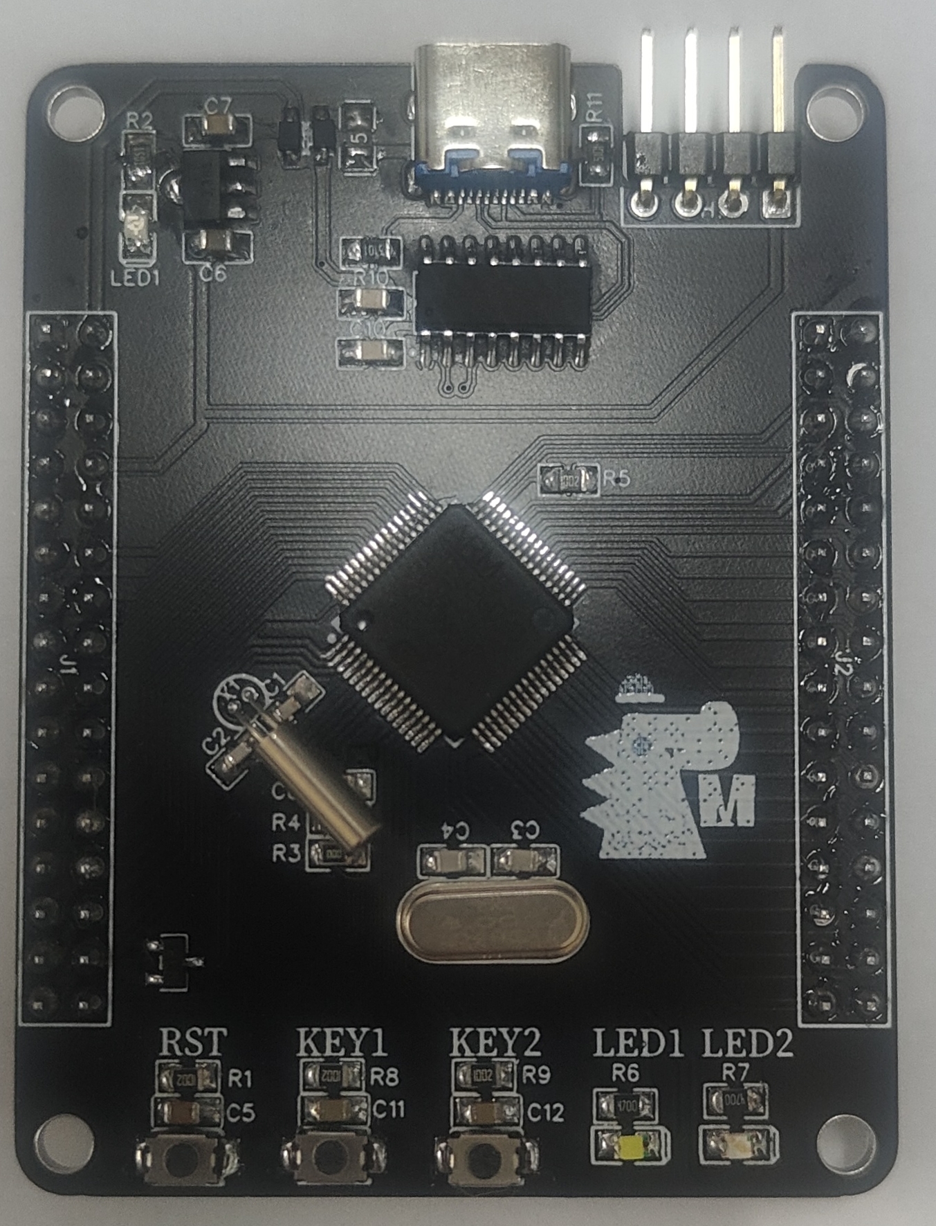

核心板图片:
       此工程为STM32G070RBT6核心板,可以用来方案验证等。芯片使用STM32G0系列,是真的便宜(相比于STM32F系列)!

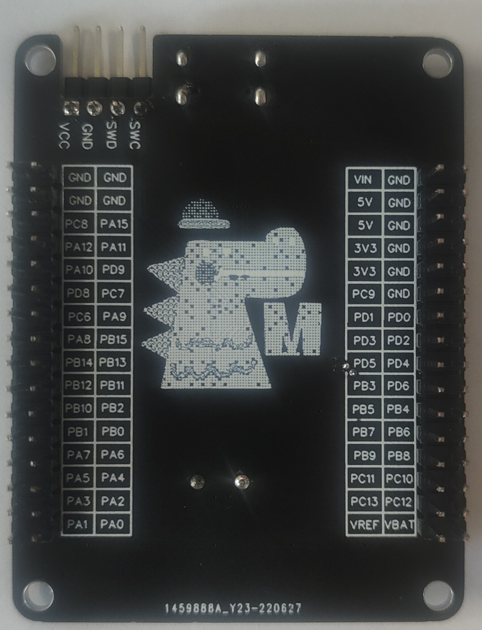

       此核心板包括外部高速晶振(8MHz)和低速晶振(32.762kHz)、电源转换电路、电源指示灯、Type-C接口(使用CH340C芯片)、复位按键、两个普通按键及两个LED、下载使用ST-Link(接口以及引出)、所有IO口基本上全部已经引出(除串口1,两个按键及LED的IO口)。
       STM32G0系列的芯片可以直接用STM32CuBeMX配置,直接生成Keil文件,非常方便。
