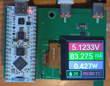

这个项目主要是利用嘉立创开发板来设计一款Type-C电流电压检测设备。下面让我来给大家详细介绍一下这个项目的设计思路和实际应用!
首先,这个设计的核心是基于ESP32-S3开发板,这个开发板强大的功能和灵活性非常适合需要多种外设控制的应用场景。在设计中,我使用了INA226传感器模块来进行电流和电压检测,INA226是一款高精度电流/电压检测传感器,它能够通过I2C接口与ESP32进行通信,便于读取检测数据。同时,它的采样电阻选择了10毫欧的值,这样可以保证较高的电流检测精度。
显示部分,我选择了ST7789的0.96寸TFT显示屏,这款屏幕的分辨率达到了240x320,能够提供足够清晰的显示效果。在电路中,我们设计了电源管理和背光控制电路,保证显示屏在不同亮度环境下都能达到良好的视觉效果。
1. ESP32-S3 主控模块
  • 核心元件:ESP32-S3开发板
  • 功能:这是整个电路的主控模块,用于处理数据、控制显示和通信。
  • 引脚分配:不同的引脚连接到屏幕、INA226传感器、以及其他组件。
  • 供电:使用3.3V电源供电,同时板上有USB接口用于编程和调试。
2. INA226 电流/电压检测模块
  • 核心元件:INA226电流电压检测芯片
  • 功能:用于实时监测电流和电压。INA226通过I2C与ESP32进行通信,将电流和电压的检测结果传输到主控单元。
  • 分流电阻(R8):10毫欧电阻,用于精确检测流经电路的电流。
  • 去耦电容(C10):放置在供电端,过滤电源噪声,增强稳定性。
  • I2C 接口:INA226的SCL和SDA连接到ESP32-S3的I2C引脚。
3. ST7789 显示模块
  • 核心元件:ST7789 0.96寸TFT屏幕
  • 功能:用于显示电流、电压数值等信息,分辨率为240x320,显示清晰。
  • 背光控制:TFT_BLK引脚控制背光亮度。
  • SPI接口:屏幕通过SPI接口(MOSI、SCK、CS等)与ESP32通信。
这个项目让我进一步理解了嵌入式系统设计中的电路布局和通信协议的实现。同时,通过实际的硬件调试,我也学会了如何优化电路,减少电磁干扰等问题。
总的来说,这次项目是一次非常宝贵的实践机会,既锻炼了我的硬件设计能力,也让我更加熟悉了嘉立创开发板的使用。如果大家也对嵌入式系统设计感兴趣,不妨试试嘉立创的开发板,自己动手做一些小项目,积累宝贵的经验!
