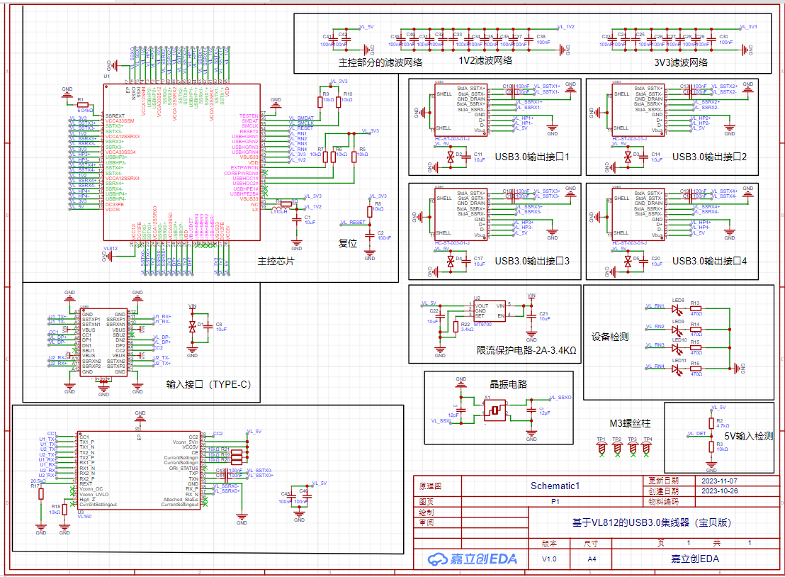

一、设计摘要
基于VL813的USB3.0集线器,采用一拖四结构,该Hub采用typeC接口,支持正反插
二、设计原理图

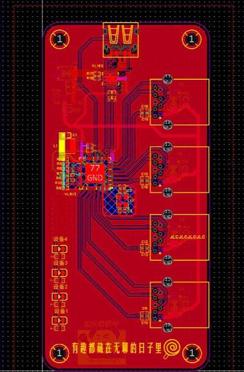

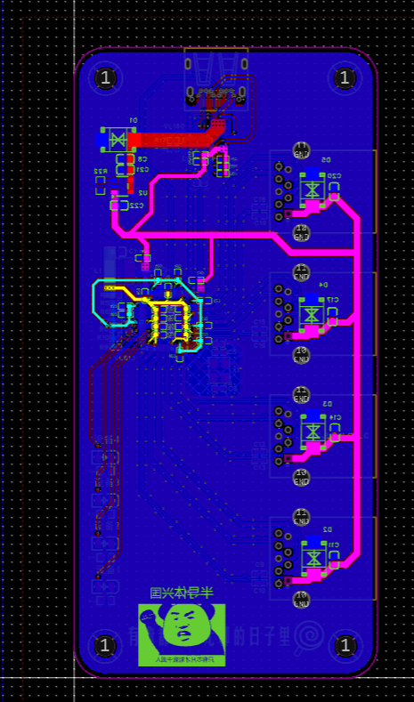

三、PCB图
正面
反面

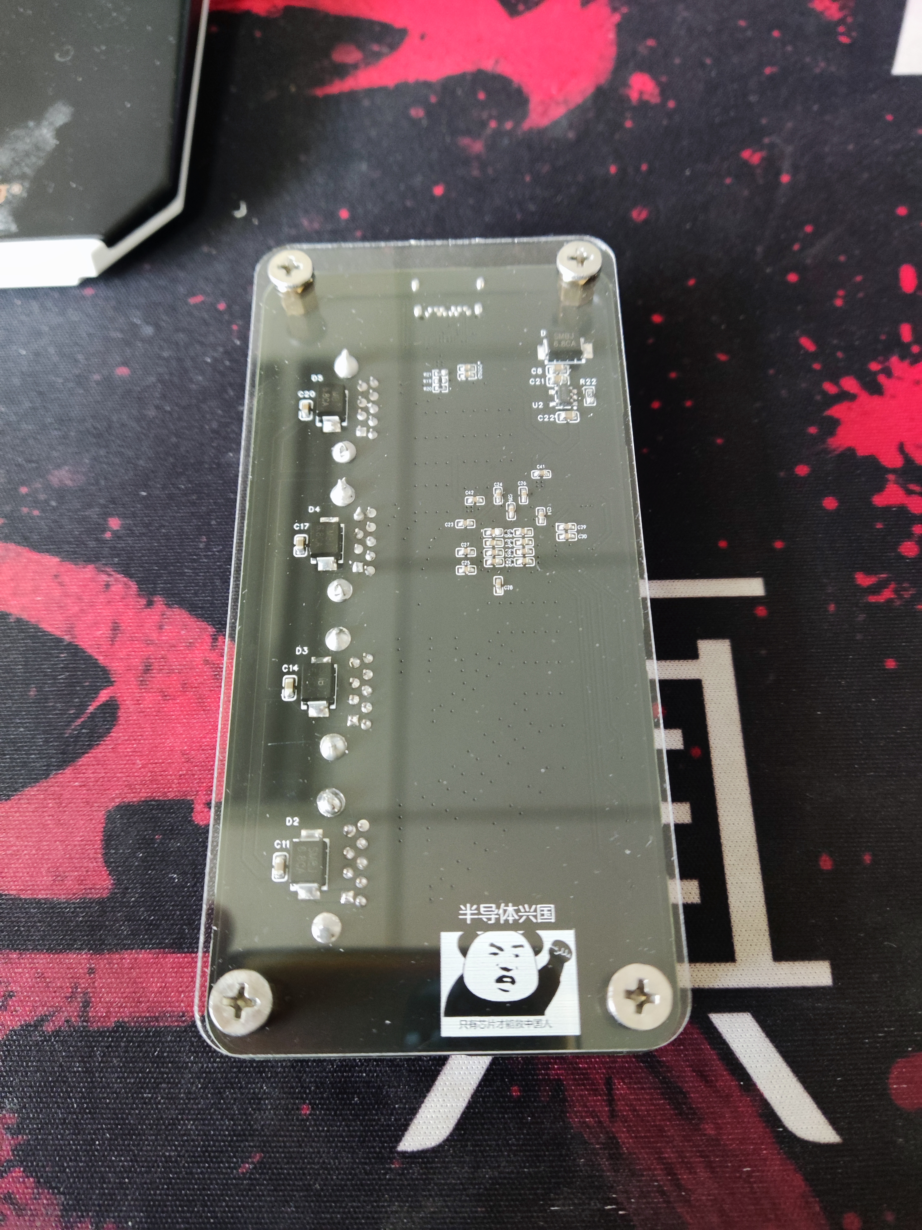

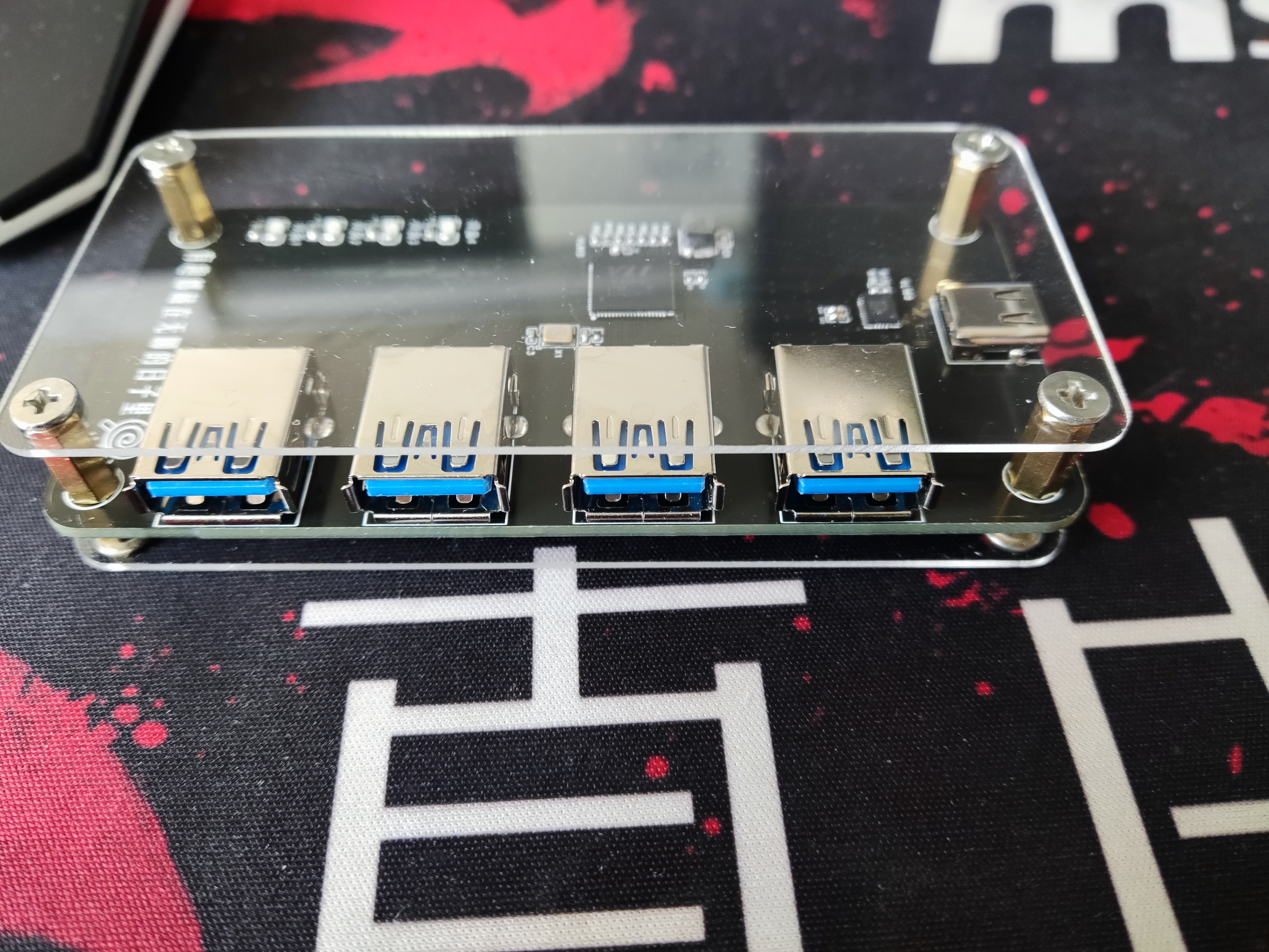

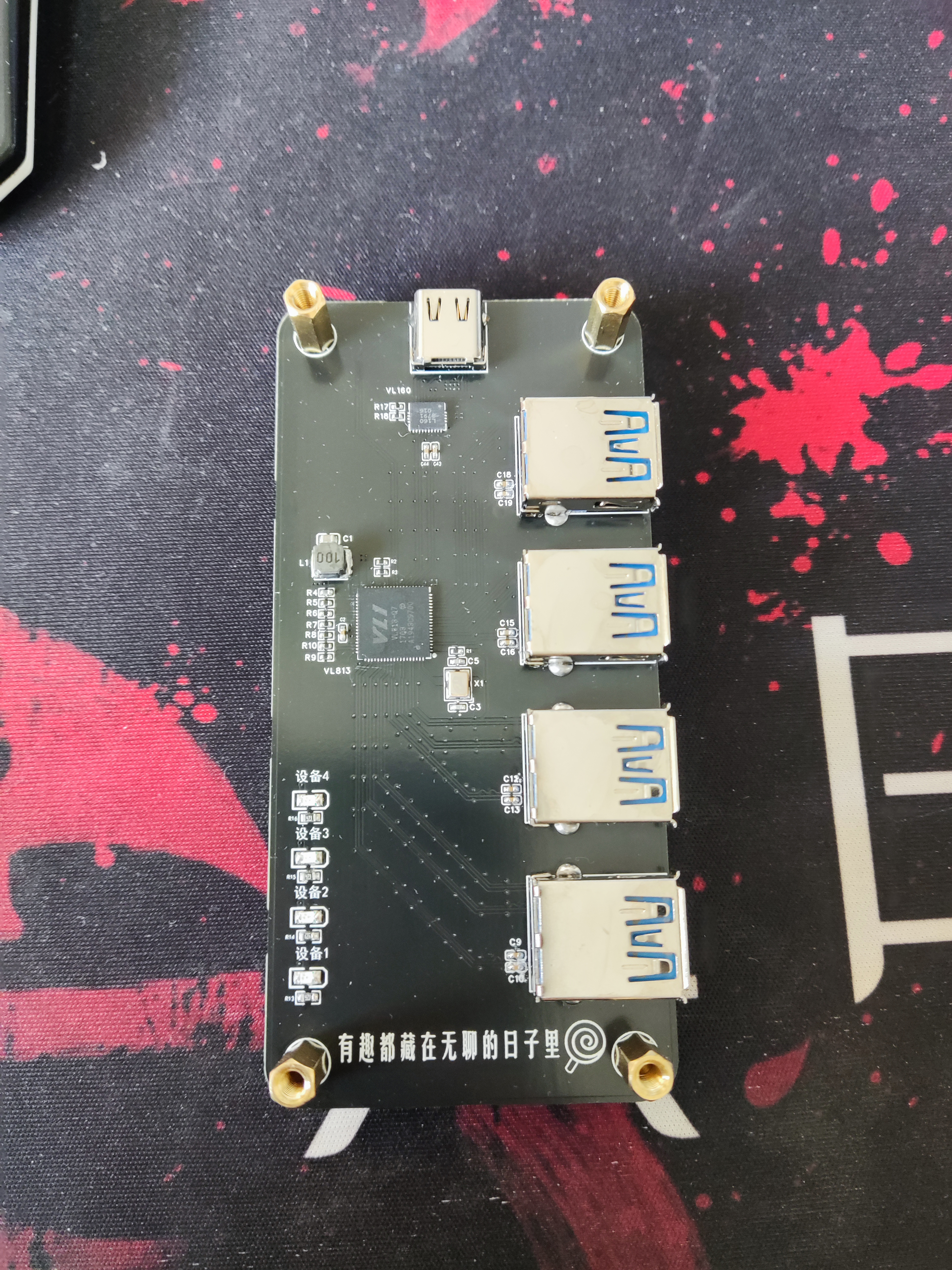

四、实物展示
五、注意事项
(1)接口采用typeC,如果想要该接口支持正反插,需要添加vl160芯片才行,不添加vl160的话,接口只有一面能识别到usb3.0,另外一面只能2.0。
(2)vl813可以认为是812的平替,功能和电路连接都是相同的,而且813要更便宜一些。

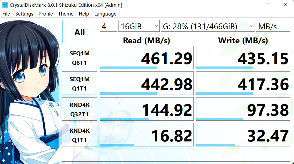

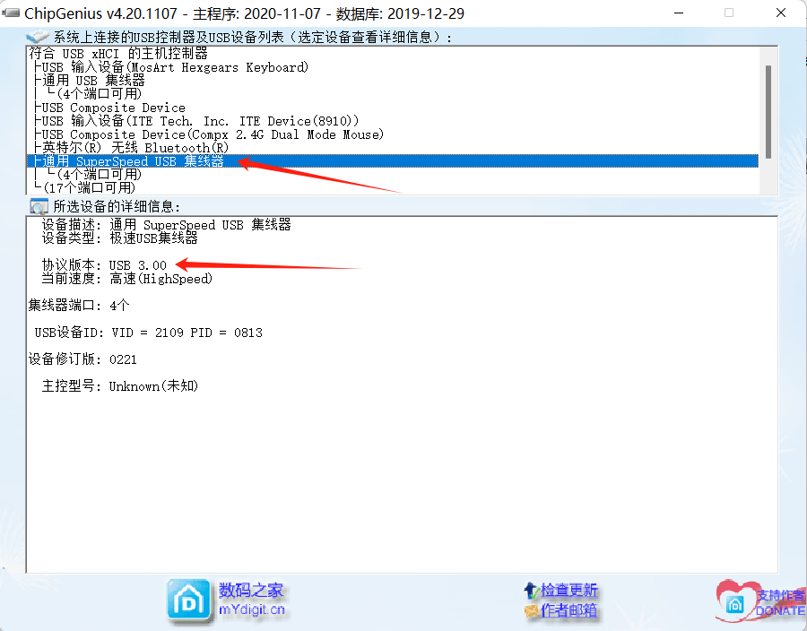

六、功能演示
测速,可以跑满固态的速度
