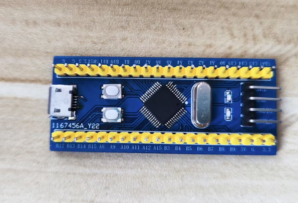

本工程采用的STM32G030C8T6芯片验证板
简介:本工程采用的STM32G030C8T6芯片验证板
创建时间:2022-12-03 20:22:28更新时间:2022-12-28 14:48:32
板子精简了很多电路,相比传统电路有很多的不同,只保留了下载电路,除去复位按键新增一颗可编程按键,除去电源指示灯新增可编程一个LED灯
板子大小根据网上的STM32F103C8T6板子大小一致,引脚端口位置一致
程序我使用的STM32CUBE MX验证过板子可以正常跑程序
有任何修改建议欢迎评论区留言
