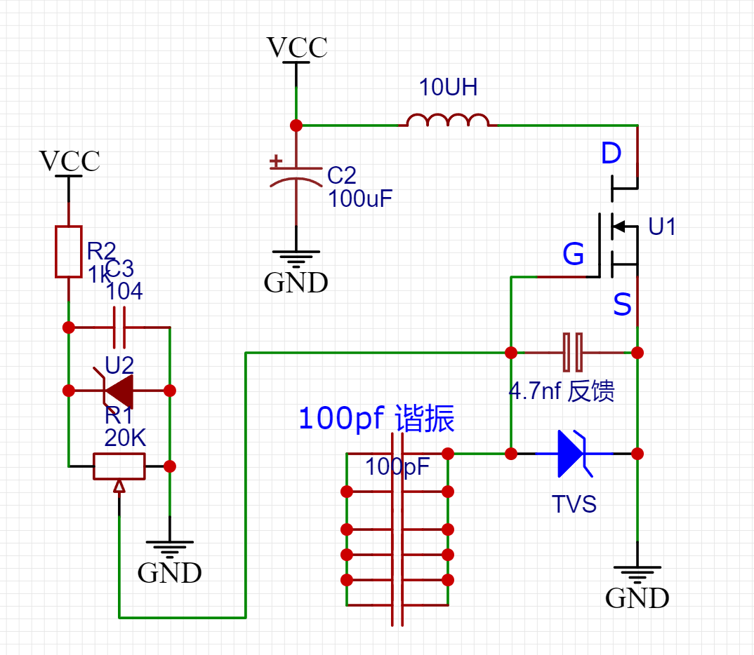

❶先放原理图

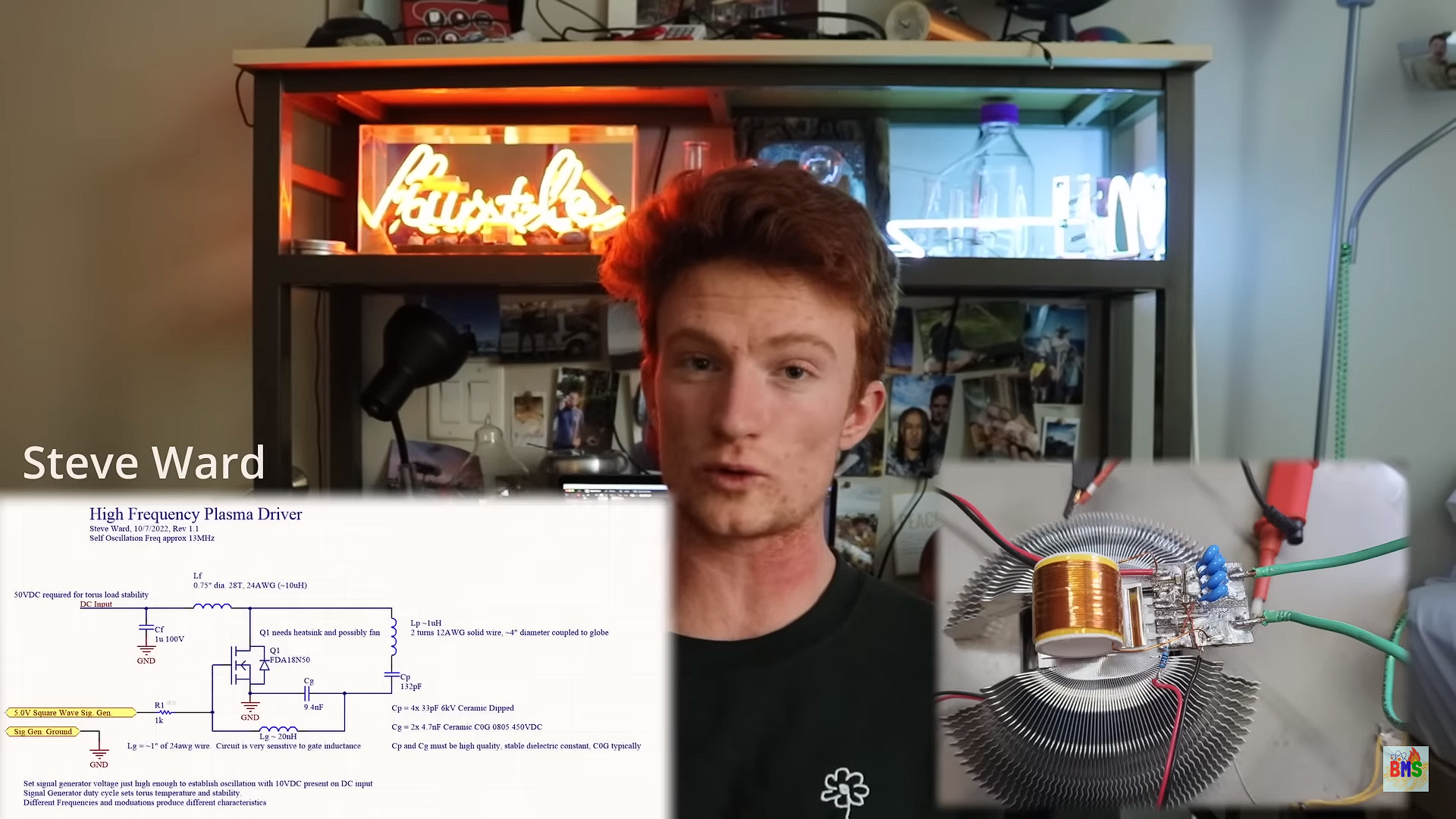

这张图是来自油管一位名叫 BackMacSci 的博主,https://www.youtube.com/watch?v=GbMAvn7nRWo&t=952s,他详细的讲述了此图原理(图2),感兴趣的可以前往观看。
其中1图是来自特斯拉线圈之父之称的Steve Ward的hfsstc
图2 则是做出的一些改动
图1
图2

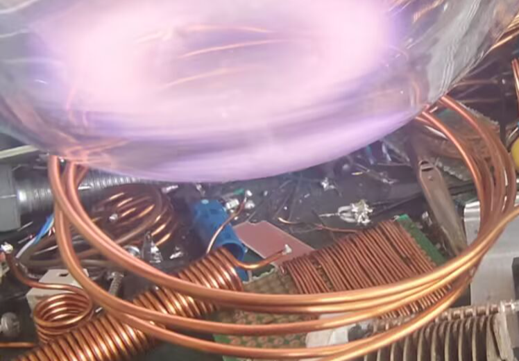

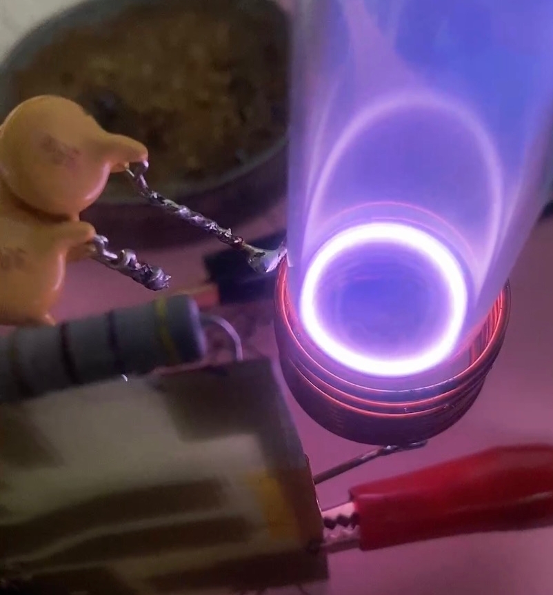

❷电路制作(图3)
由于本人技术不精,还希望各位不要笑话我
图3
其中须注意:
       电容:100pf谐振电容最好选用高频低介损耗电容,例如np0电容,耐压须选择2kv。容量不宜过小,可以大,但是频率会降低。当频率过低时,不易成环
       电感:10uh电感最好选自谐振频率SRF高点,不过感觉问题不大,随便找一个也行。
       场效应管:选择二手拆机250或者250n即可,1块多一个,若要选择其它管子,注意结电容以及耐压,以免炸管。

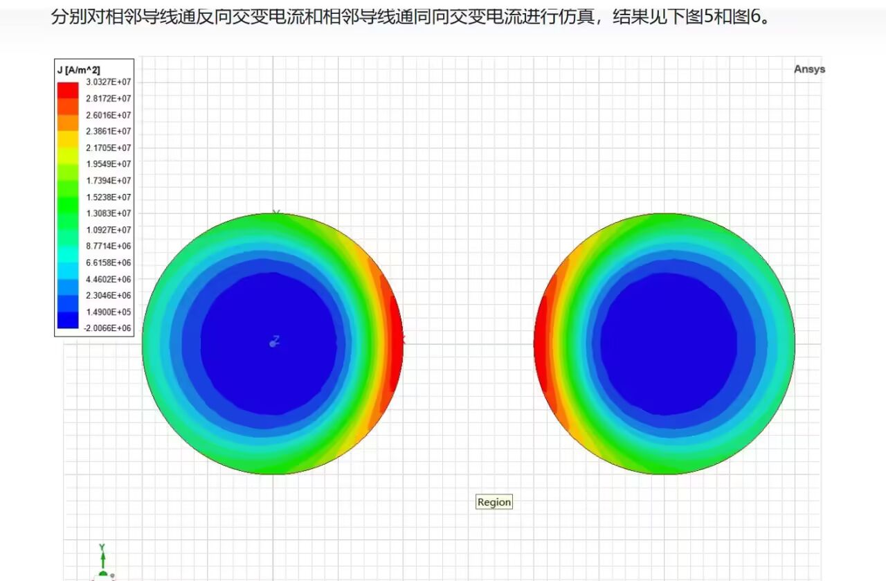

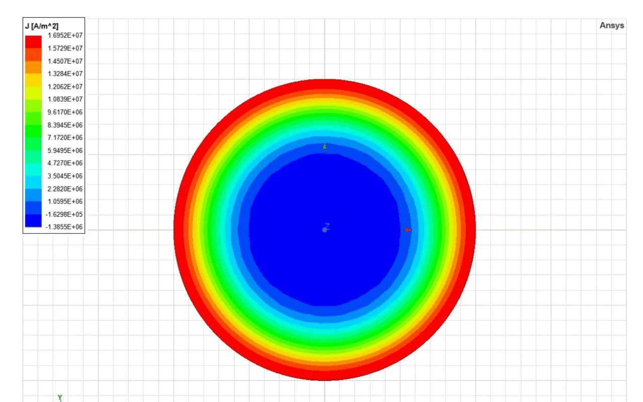

       谐振线圈:可以使用铜管,铜带,偷懒用实心铜线也可,1mm左右就行。对于多股线,最好不要使用,虽然高频会有趋肤效应(图4)在在射频下,电流会有邻近效应(图5)最好使用单层间隔绕制,感兴趣的朋友可以自行搜索

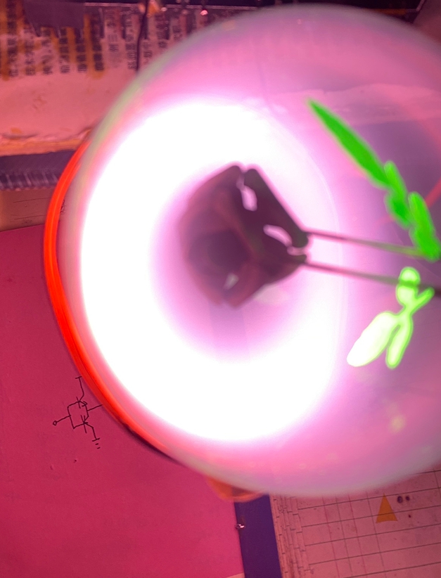

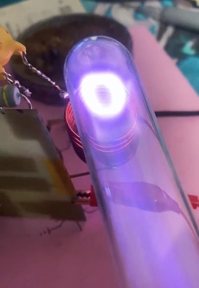

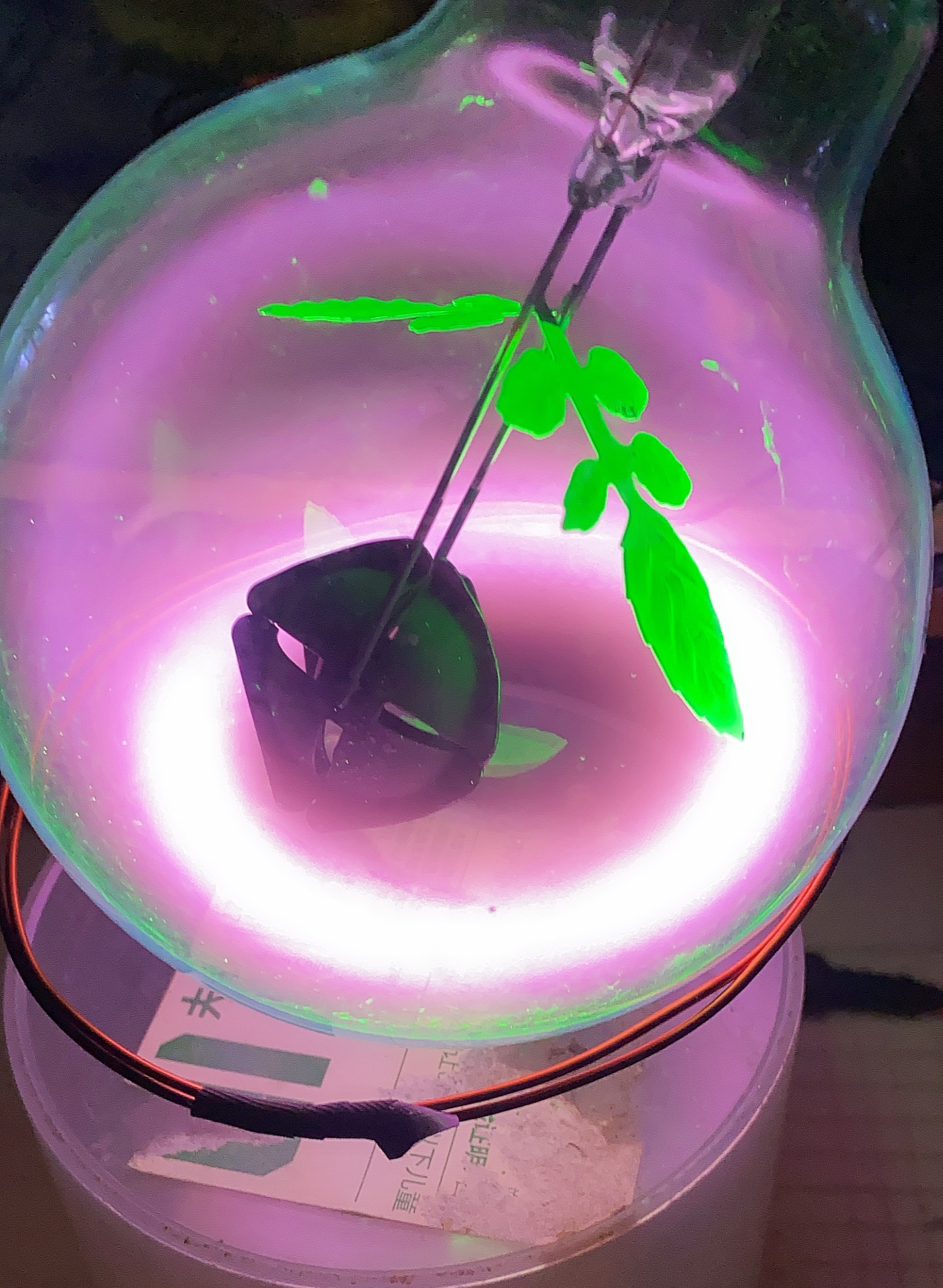

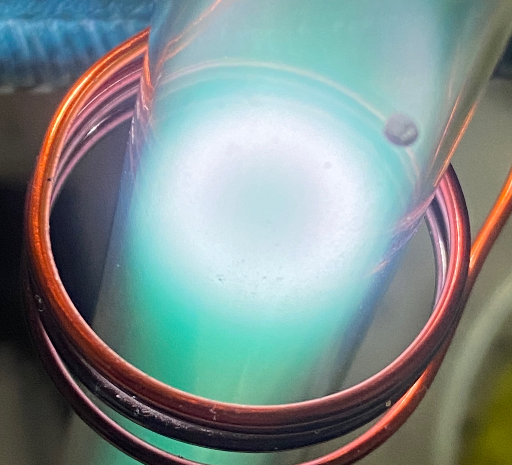

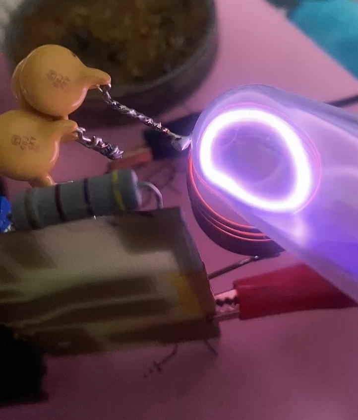

频率:大部分情况下出环,高频比较容易出,大部分人都是10M、15M就可以,图6是在T6紫外灯管里拍的,频率为20M ,(心血来潮,又拍了几张其它的放在一起了
图6
25毫米直径玻封氙管效果
玫瑰灯泡效果图
不要问为什么这没有氙球,问就是穷,买不起数百元一个的球体

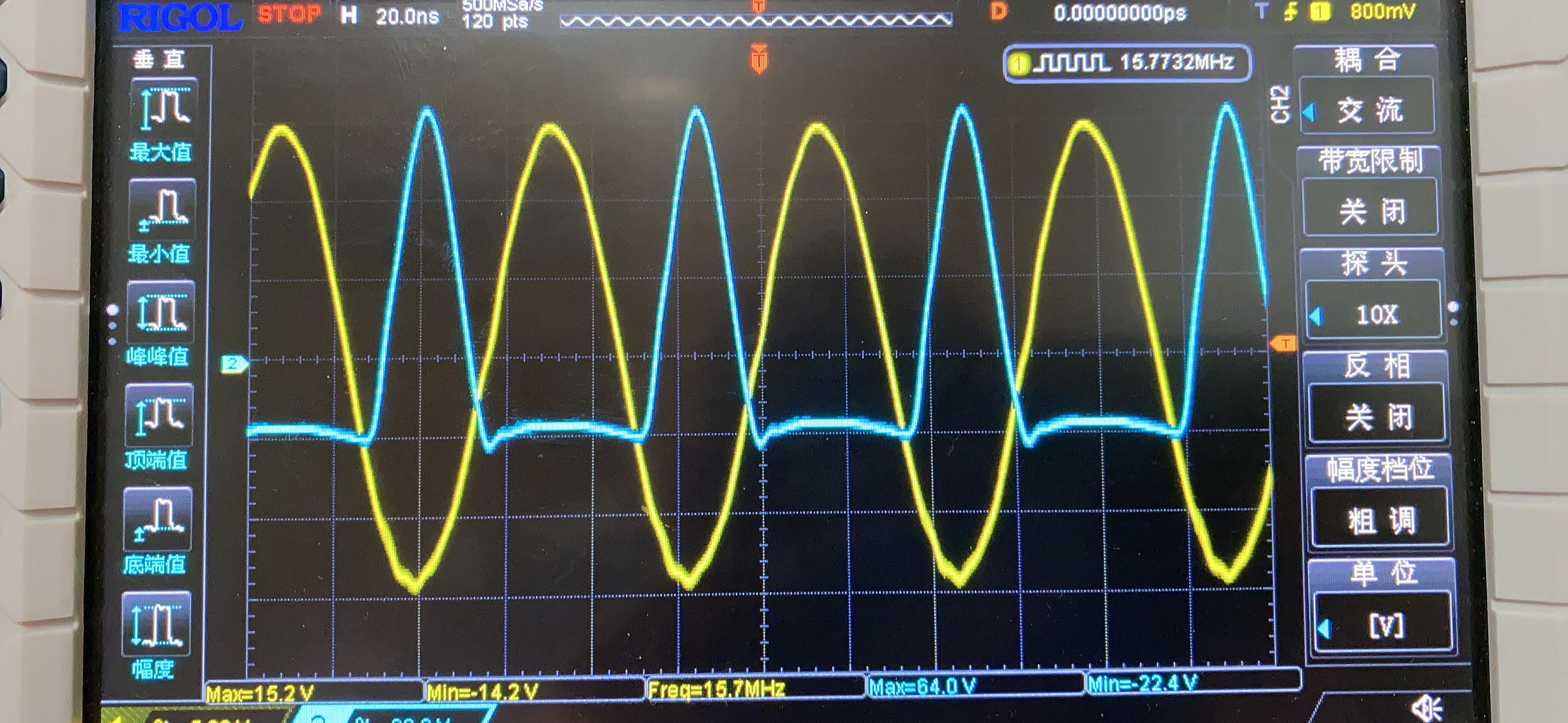

黄色:G-S波形
蓝色:G-D波形
