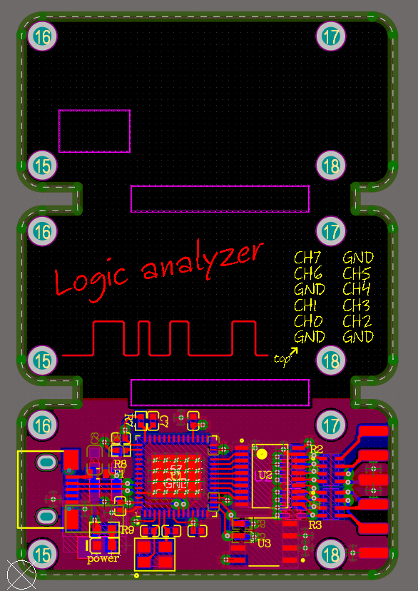

这是全开源平台最小,且有壳子的逻辑分析仪。基于CY7C68013A-56LTXI的8通道逻辑分析仪
简介:这是全开源平台最小,且有壳子的逻辑分析仪。基于CY7C68013A-56LTXI的8通道逻辑分析仪
创建时间:2022-02-17 13:53:07更新时间:2022-02-17 14:10:12
上位机可以使用官方的Saleae Logic ,地址:https://saleae.com/downloads/。软件上的通道号因为没有ch0,故ch1对应分析仪上的ch0,以此类推。
Altium designer21软件设计,上下外壳连在一起,需要自行切割,大部分电阻电容都是0402封装,主芯片CY7C68013为QFN封装,极大的减小了体积。
我用的是stm32烧录的at24c02,附件提供源码(用野火例程改的),如果有ch341A的话会更方便吧。
