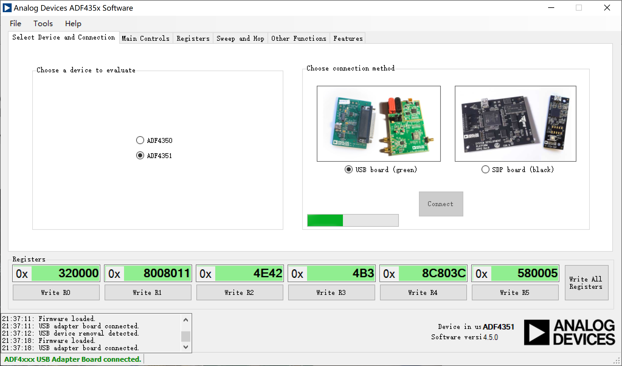

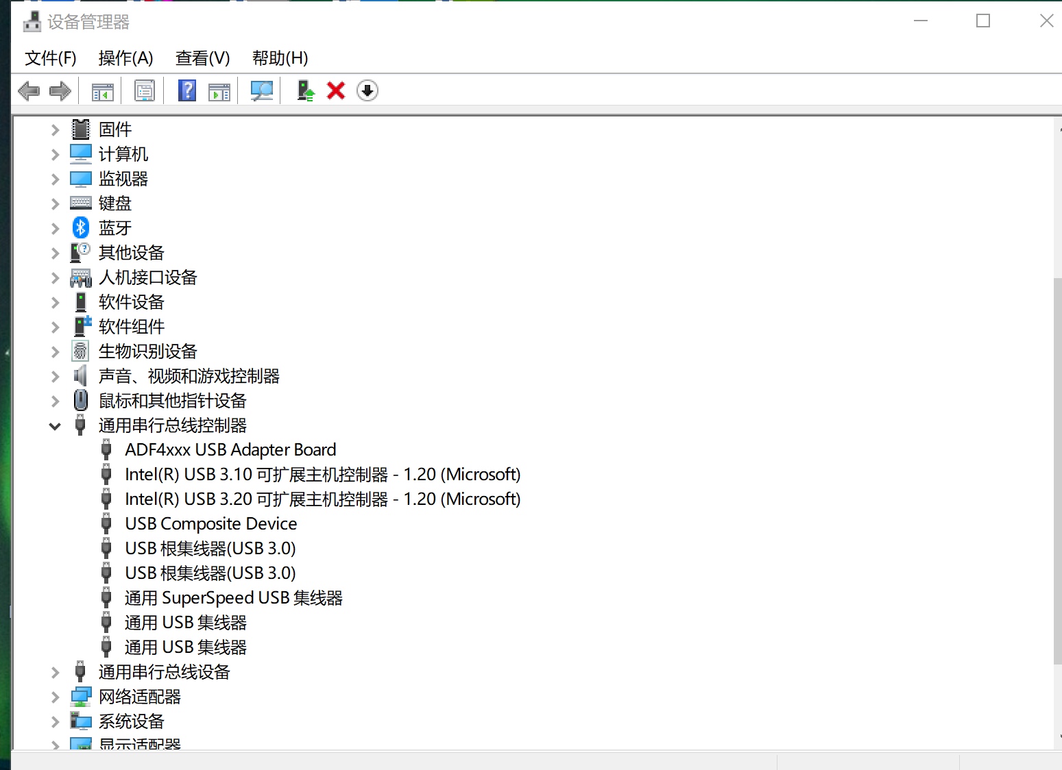

即可自己编写程序开发,也可通过提供的bin烧录到EEPROM,直接使用ADI的官方上位机软件
当刷入 固件后,电脑会识别为ADF4xxx USB Adapter Board,如果EEPROM里没有任何固件,则会识别为一个串行设备(感叹号)

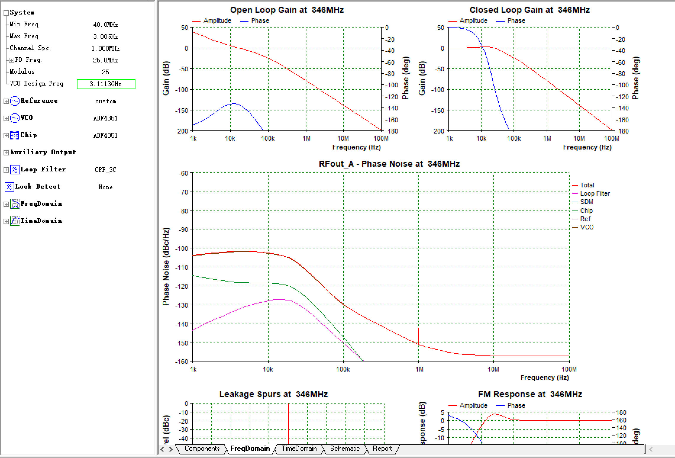

设计原理

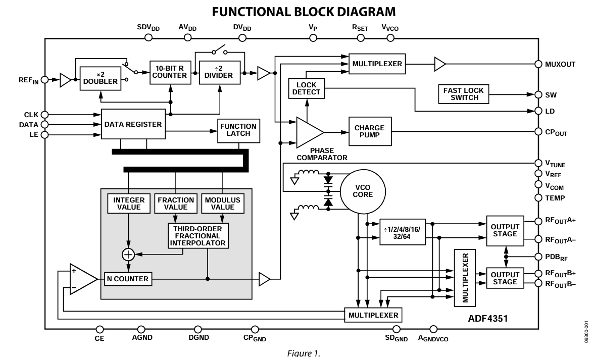

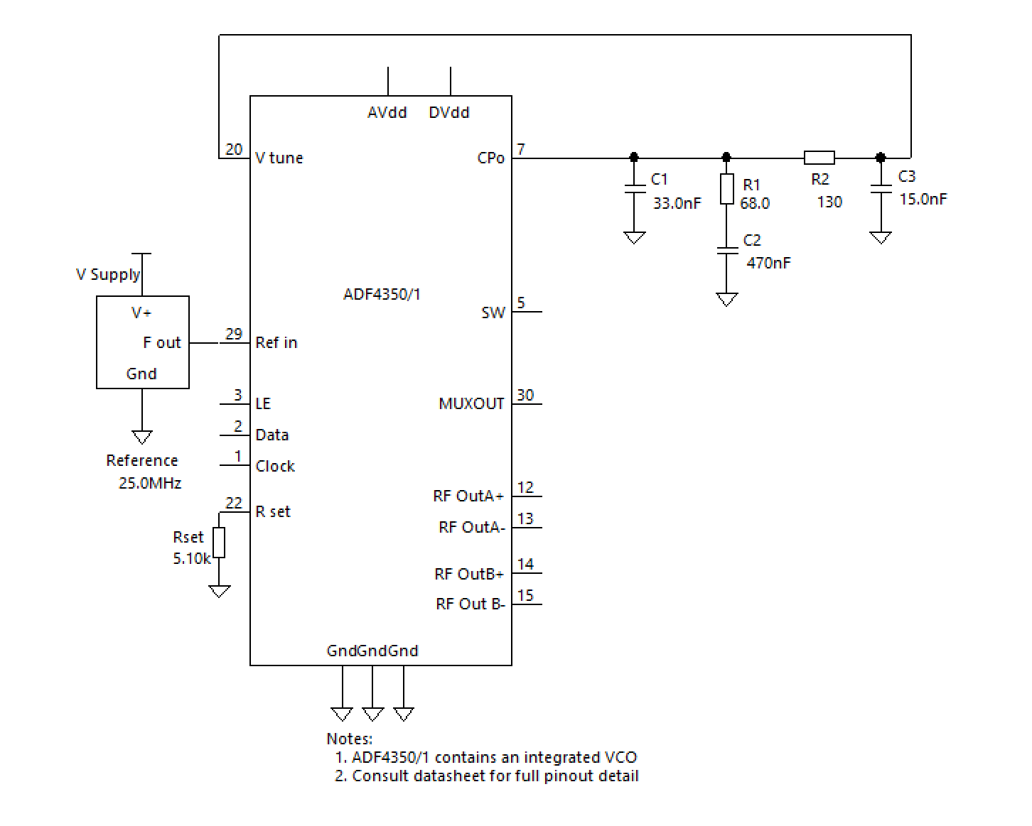

ADIsimPLL仿真,文件留在附件中提供:
ADF4351功能结构框图

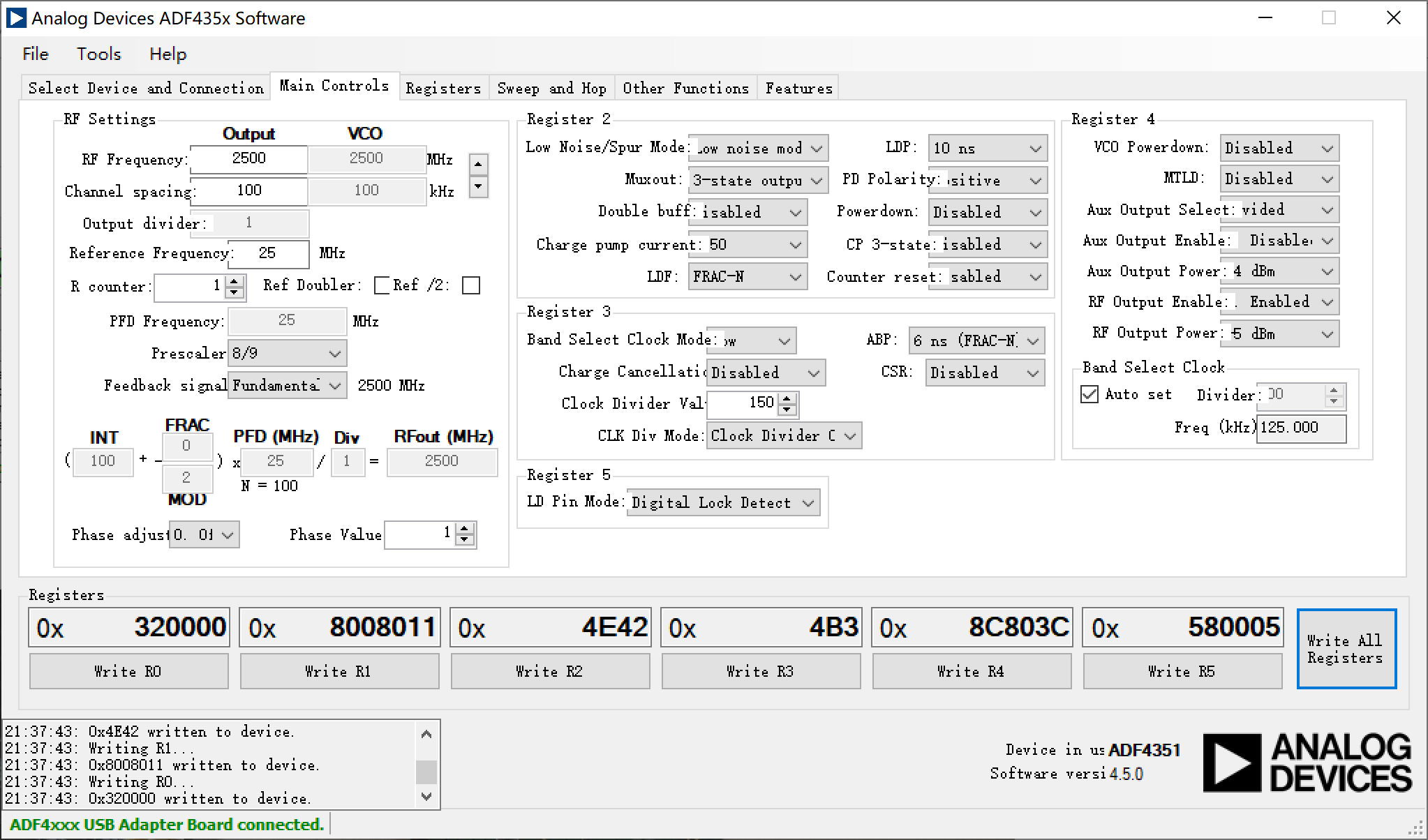

软件说明
BIN文件:
0xc0,0x56,0x04,0x03,0xb4,0x00,0x00,0x00
从地址0x00依次写入即可,我用的Linux开发板,i2ctools,故没有任何程序
使用ADF435x官方上位机:

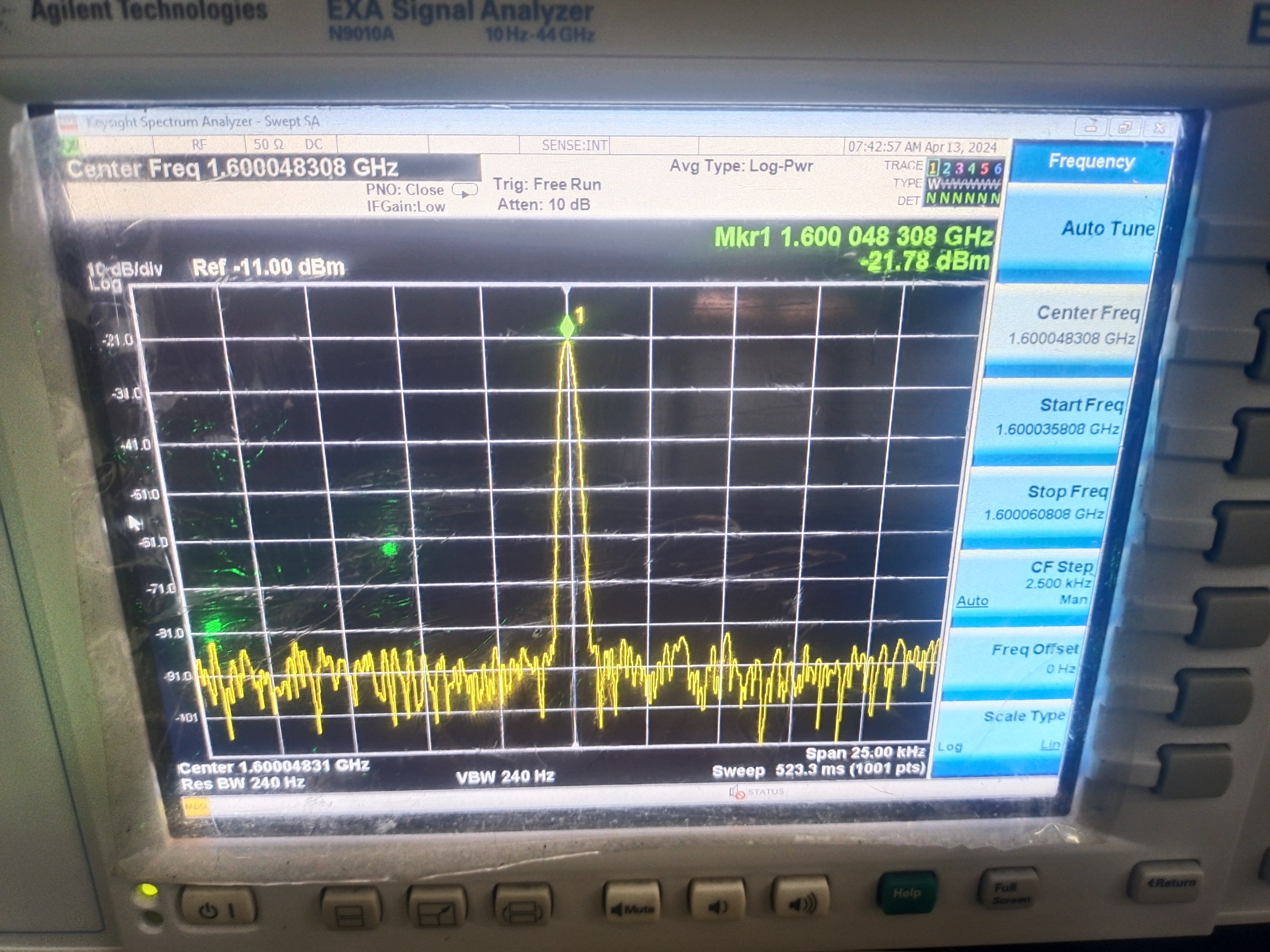

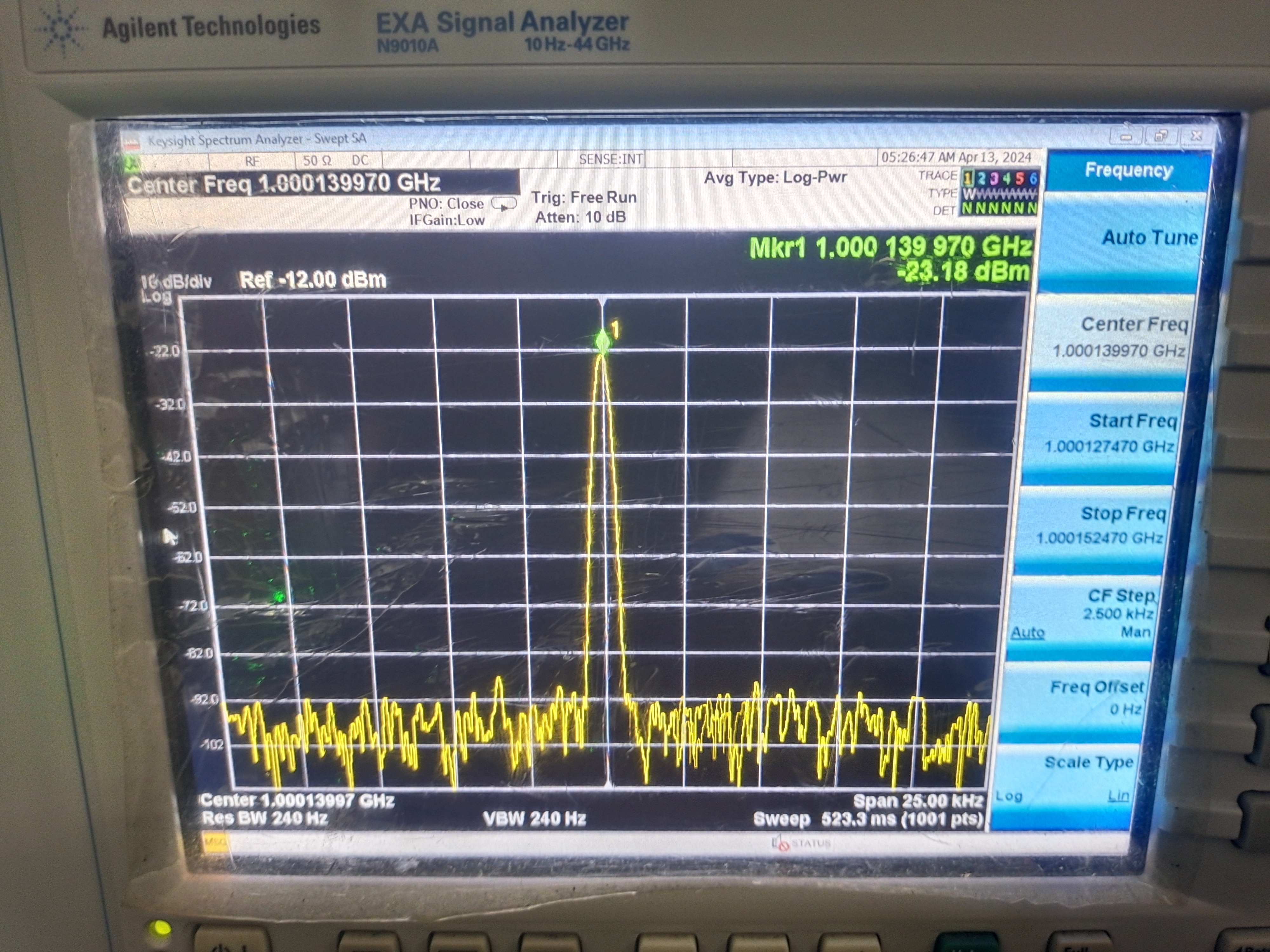

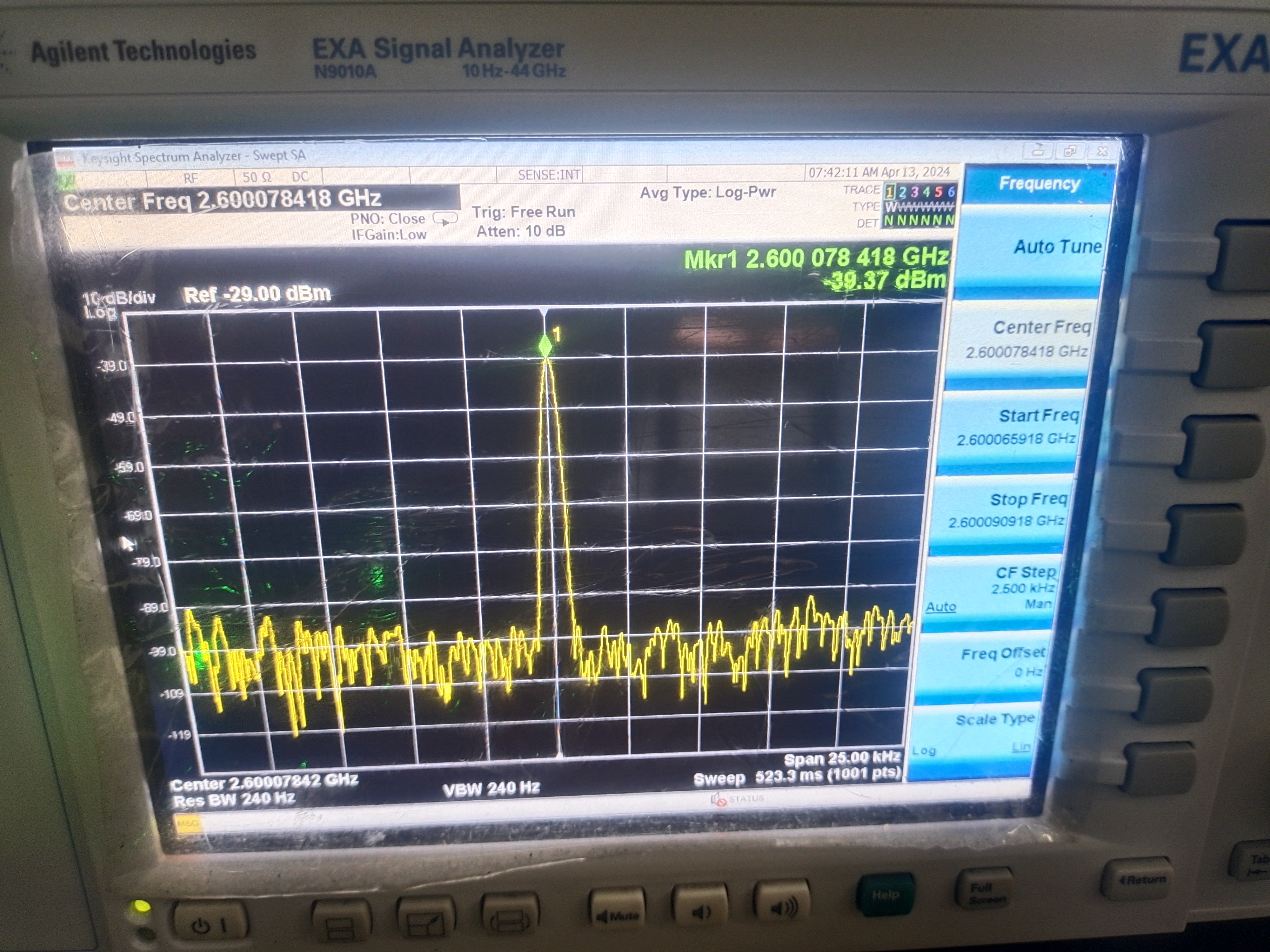

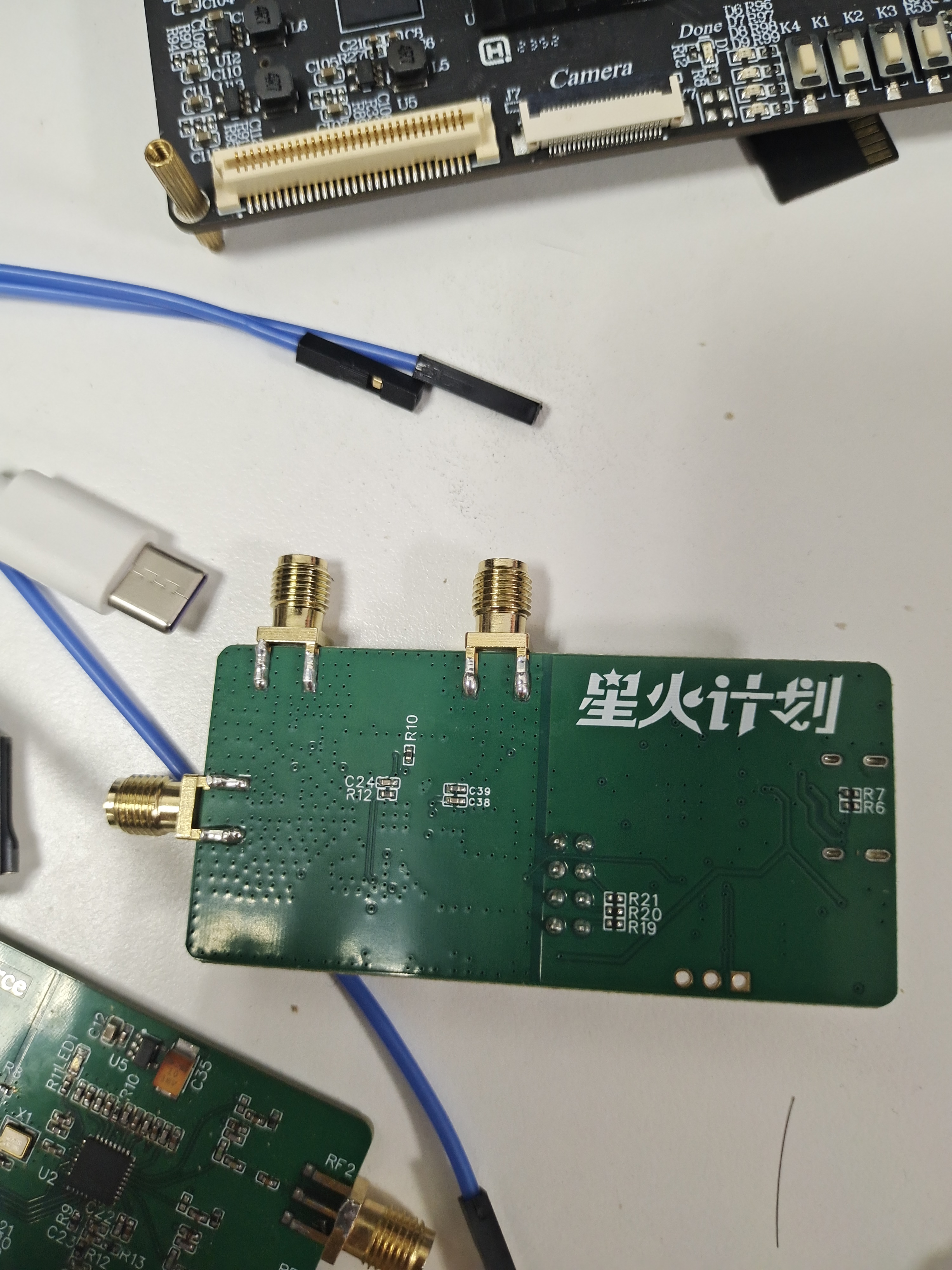

实物展示
1GHz:
2.6GHz
1.6GHz

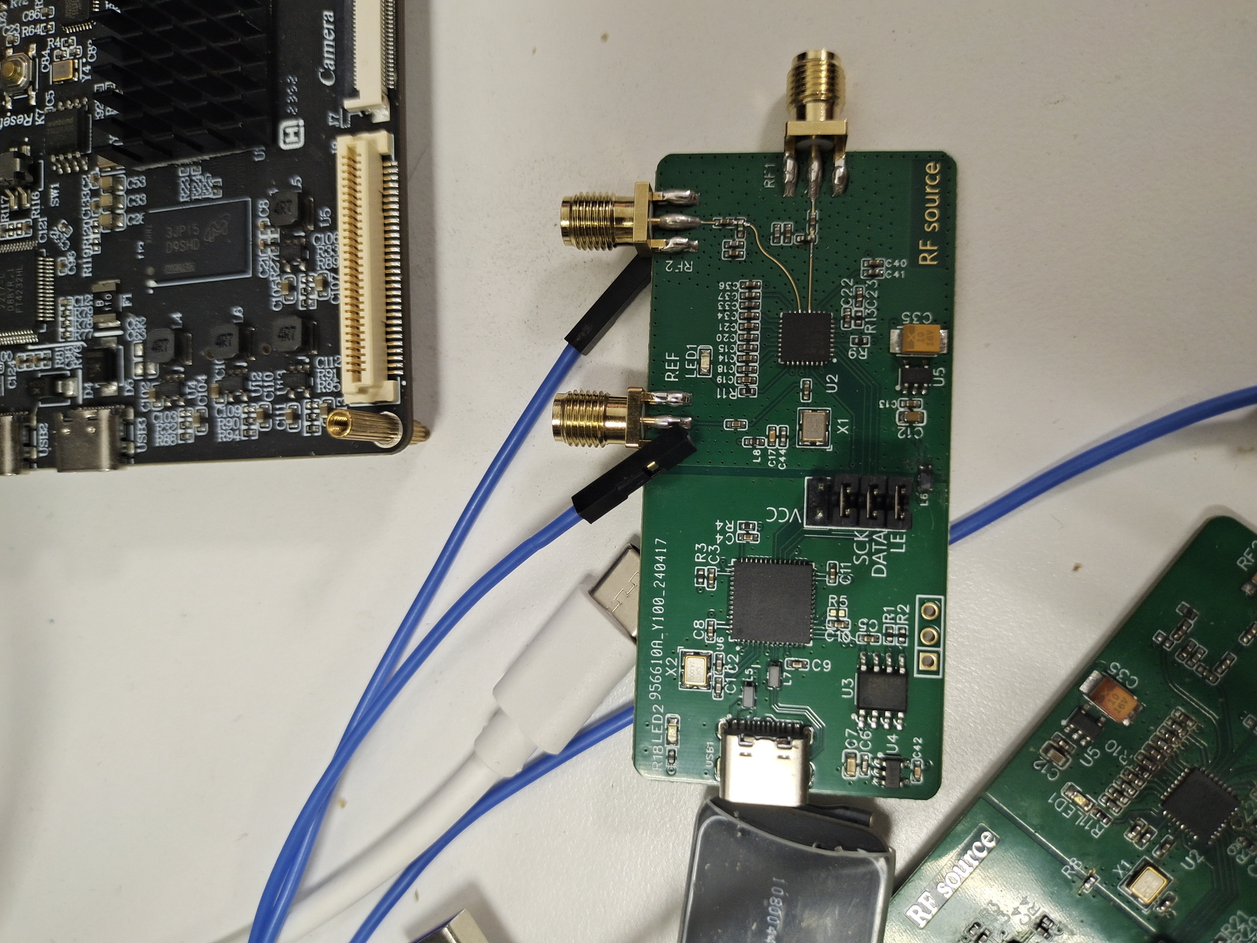

cy7c68013a部分,如果插上电脑没有反应或者弹出无法识别设备,那就是芯片没有焊好。排针接口一共3个跳帽,最上面是VCC和GND,不要搞短路了。
