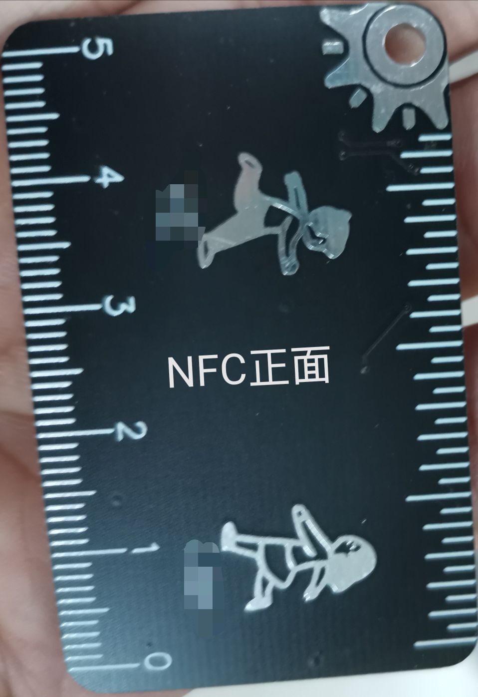

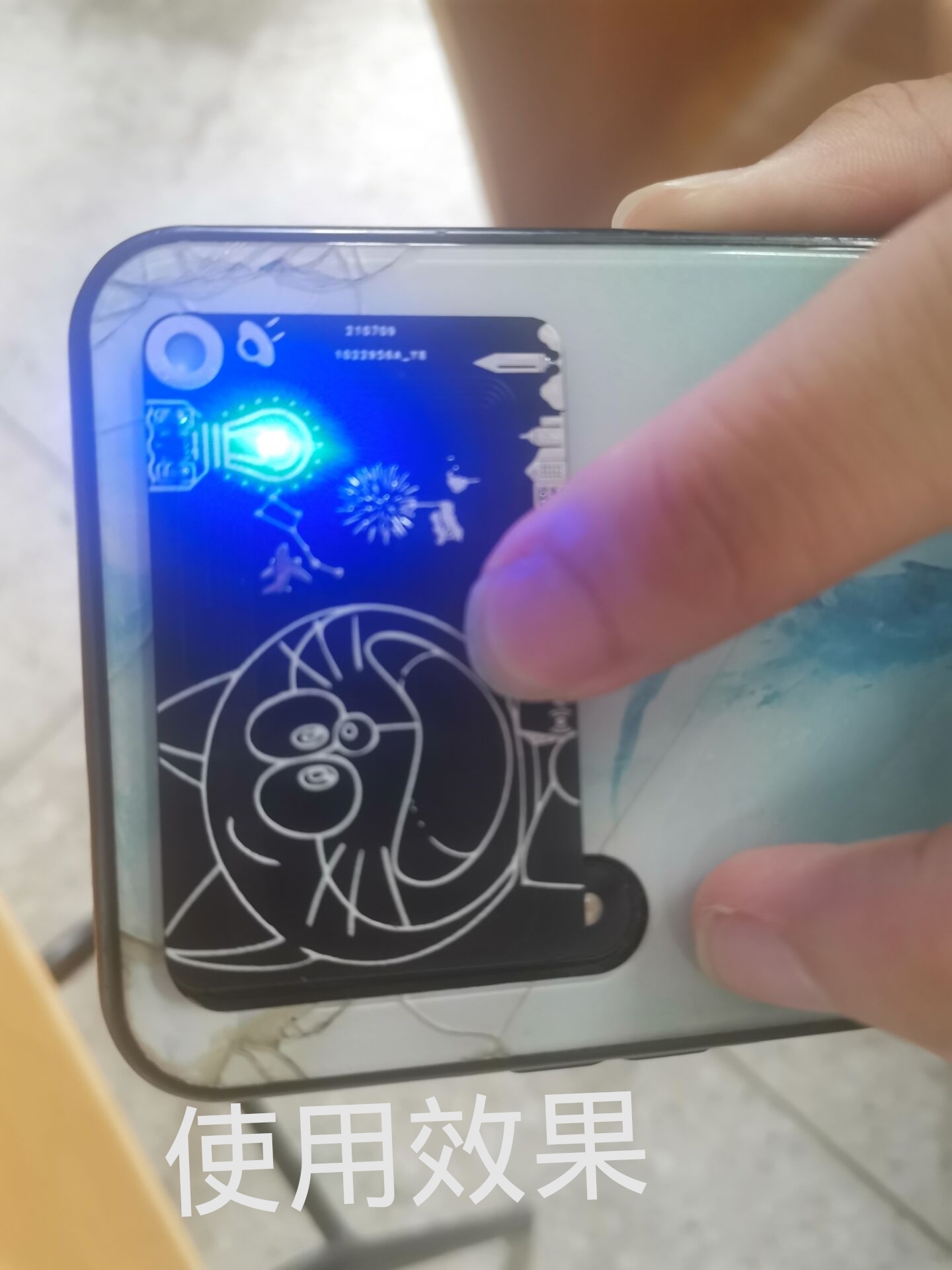

小卡片的正面使用效果

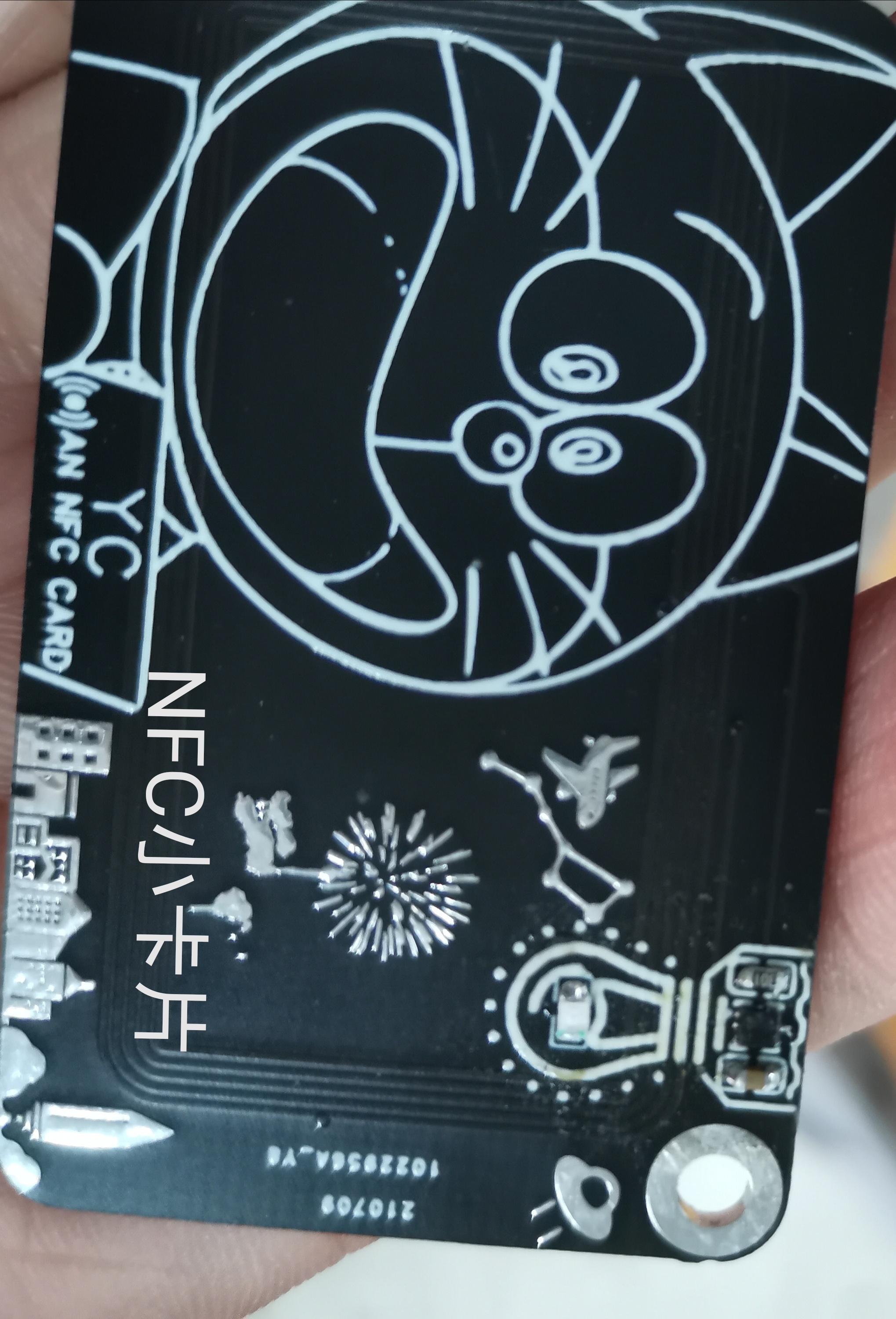

焊接的时候,最开始没注意到这个芯片很小很小,在尝试用烙铁头手工焊接,然后发现不对劲,无从下手
后面选择用热风枪直接吹,提前上锡,然后涂上焊膏吹啊吹啊吹,OK了
一开始把丝印吹掉了,真的是为了找芯片的第一个引脚找的人傻了
焊接的时候注意一下,芯片的第一脚和原理图上面要对应,不然焊上去也没得用
嘉立创白嫖了五块板子(嘉立创YYDS)
然后买了五块芯片,五块全部成功啦,没有浪费芯片,我可太happy了

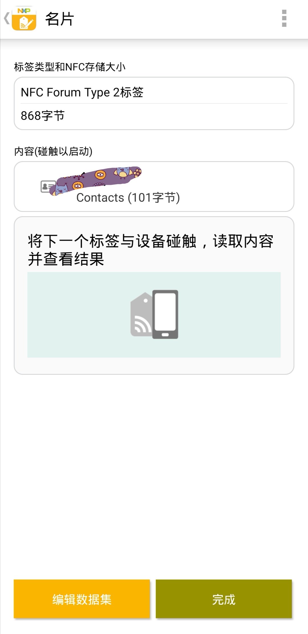

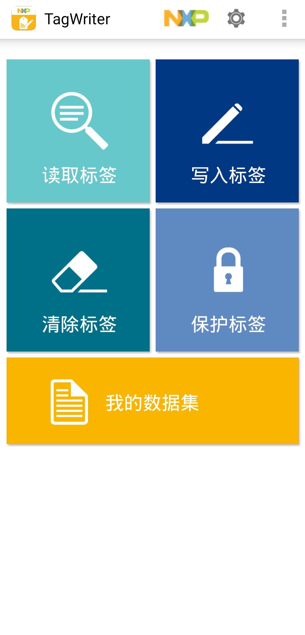

然后软件的话,我是直接网上搜的软件,Tagwrite   NXP这个是官方的APP
软件APP 画面软件画面
