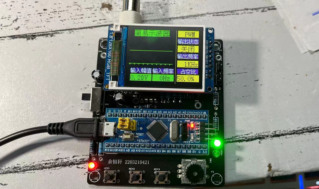

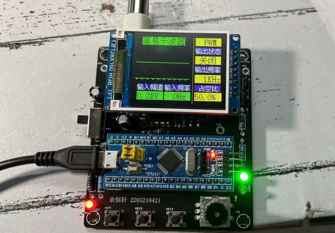

1.设计摘要
本项目是基于GD32单片机设计的一款简易数字示波器,具有PWM输出,波形显示,频率测量等功能。
2.硬件电路
整个硬件电路可以分为6个部分,分别是电源电路,核心板电路,模拟前端电路,测频电路,人机交互电路。
2.1 电源电路
电源采用TypeC接口作为输入,提供+5V电压,另外使用了 XD7660 芯片(可替换为 ICL7660 ),产生-5V电压,为运算放大器提供负电压。XD7660芯片外围器件少,设计方便。
2.2 核电路心板
核心板采用的是GD32E230C8T6,在立创商城购买,直接插在设计好的电路板上面即可,核心板已经将IO引出,并且板载CH340N芯片,可以进行串口下载与串口通信,也可以采用LINK下载。
2.3 模拟前端电路
模拟前端电路主要采用电阻分压网络和运算放大器组成,提供交直流耦合,使用开关进行选择,之后利用电阻分压进行衰减,提供直接接入和50倍衰减两种选择,也是利用开关来选择,运算放大器采用+5V和-5V的双电源进行供电,第一级为电压跟随器,虽没有进行放大,却降低了输入阻抗,运算放大器的第二级将同相比例放大和反向比例放大同时使用,将放大后的电压送给单片机的ADC端口,根据运算放大的虚短虚断特性很容易计算出 Vadc=(5-Vtp5)/2 0
2.4 测频电路
采用 LM393 电压比较器进行测频,
2.5 人机交互电路
人机交互电路包含1.8寸TFT屏幕显示,旋转编码器EC11修改屏幕显示参数,独立按键进行PWM输出调节,LED灯做状态指示。
实物图如下:
