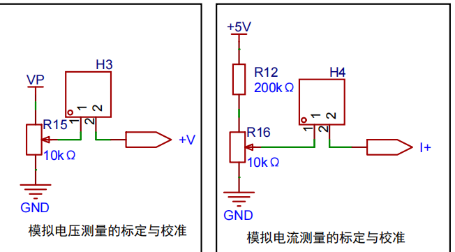

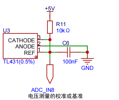

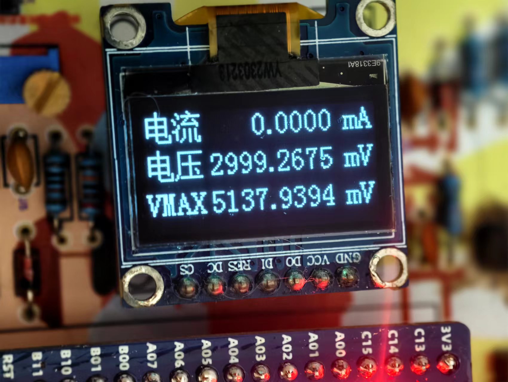

采用CW芯片,使用ADC和spi,实现电流电压的显示输出。
简介:采用CW芯片,使用ADC和spi,实现电流电压的显示输出。
