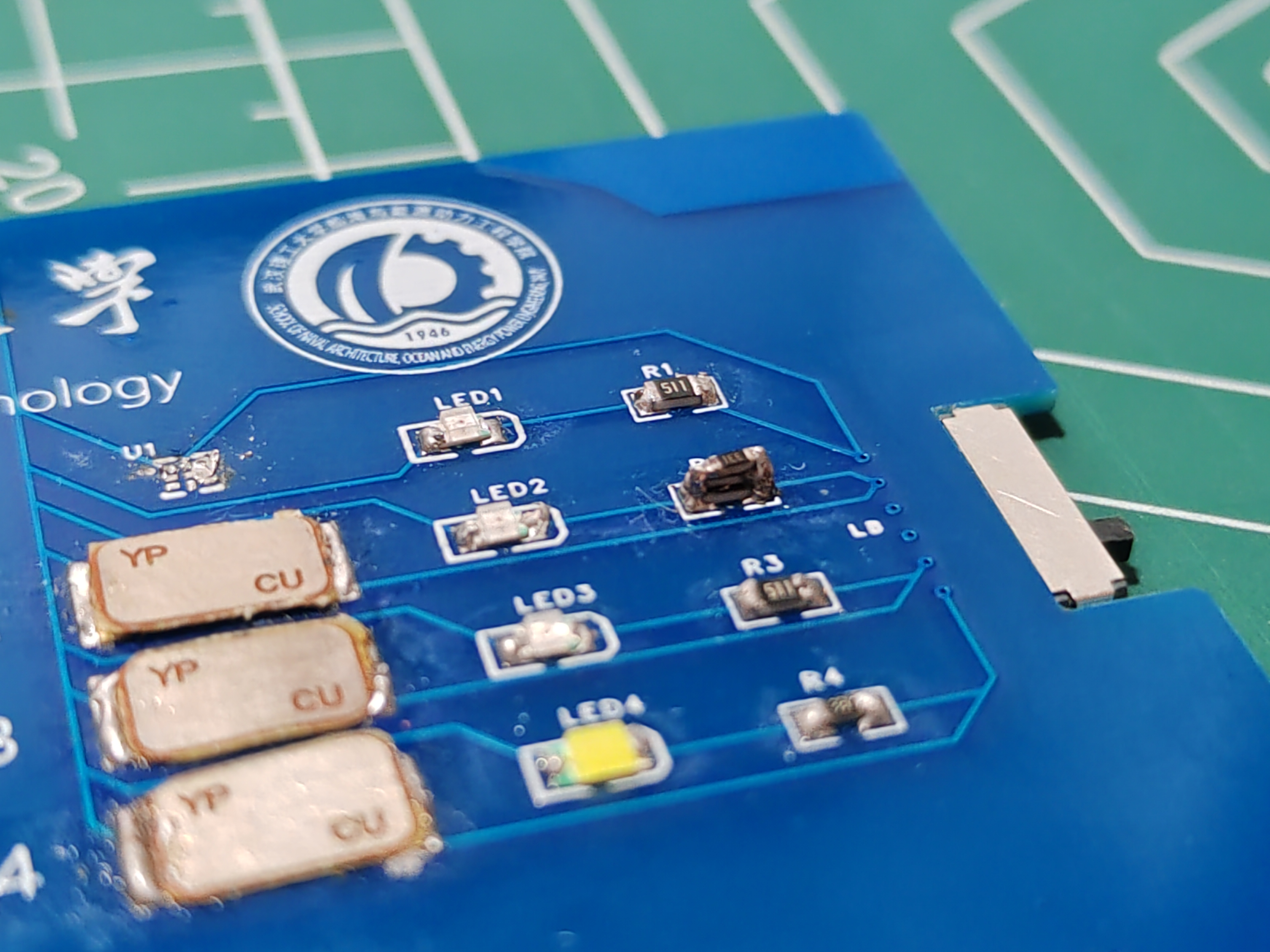

参考了@mazhiliang 的拨动开关设计与卡片布局,采用一个nt3h1101与三个ic卡组合的方式,可实现NFC标签(已验证)与门禁卡校园卡的复制(待验证)。
简介:参考了@mazhiliang 的拨动开关设计与卡片布局,采用一个nt3h1101与三个ic卡组合的方式,可实现NFC标签(已验证)与门禁卡校园卡的复制(待验证)。
BSD License
创建时间:2023-10-23 13:13:01更新时间:2023-10-23 13:59:09
(封面的为试验板,开源版修正了试验板存在的问题并修改部分外观)
(焊的不好不要介意)
(以及那个抽象的立碑电阻)
卡片结合了武汉理工大学余家头校区的特色元素,在正面右上角铺铜区域与水运湖的具体位置相结合。
线圈需要自己绘制,建议线圈总长在1.4米以上为佳,以防止出现无法感应的情况。
nt3h1101的线路绘制请参照数据手册,未验证不能确保线路是否正确。

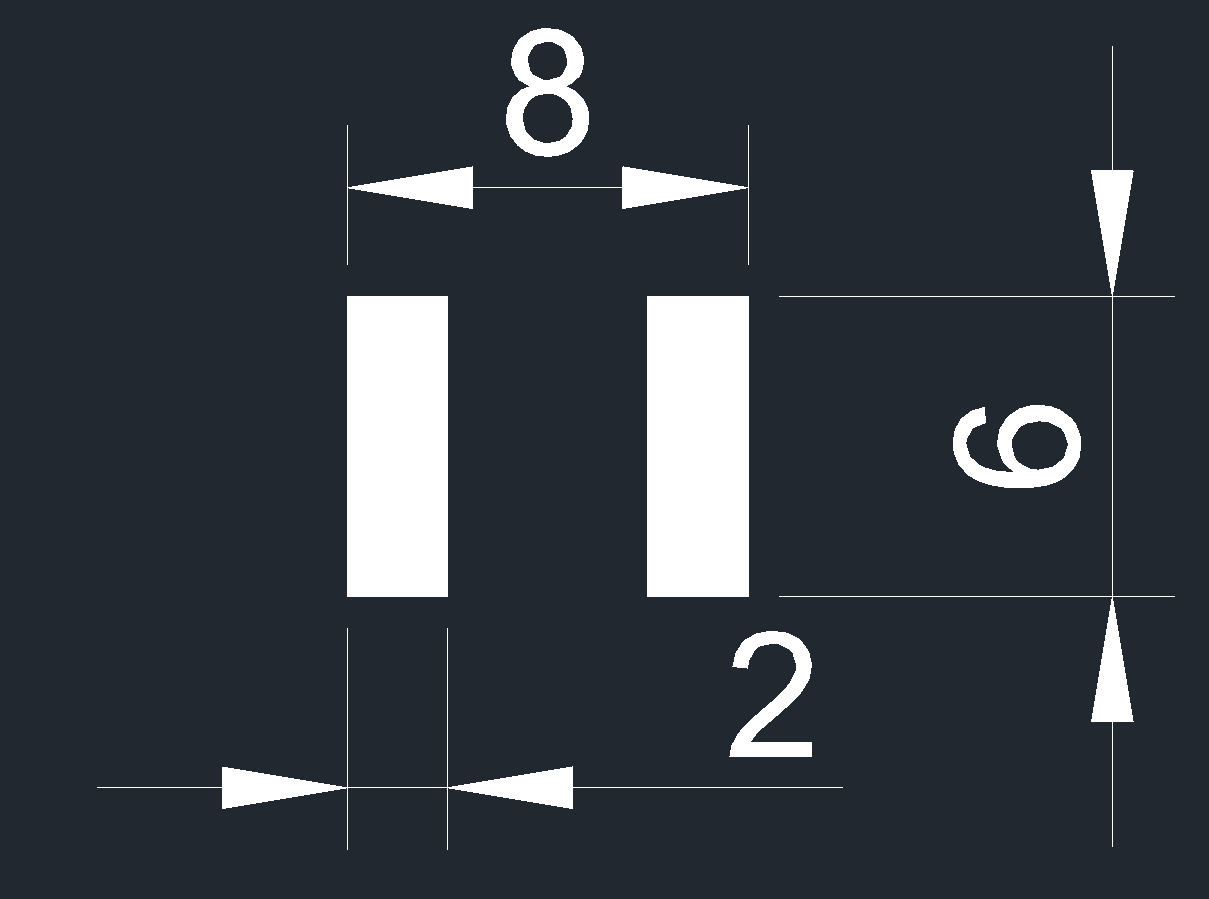

关于ic卡芯片焊盘的绘制,请参考下图(单位:mm)
关于芯片的选用,请参照https://oshwhub.com/mazhiliang/nfc_card_4in1的说明(感谢大佬)
