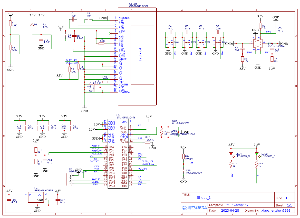

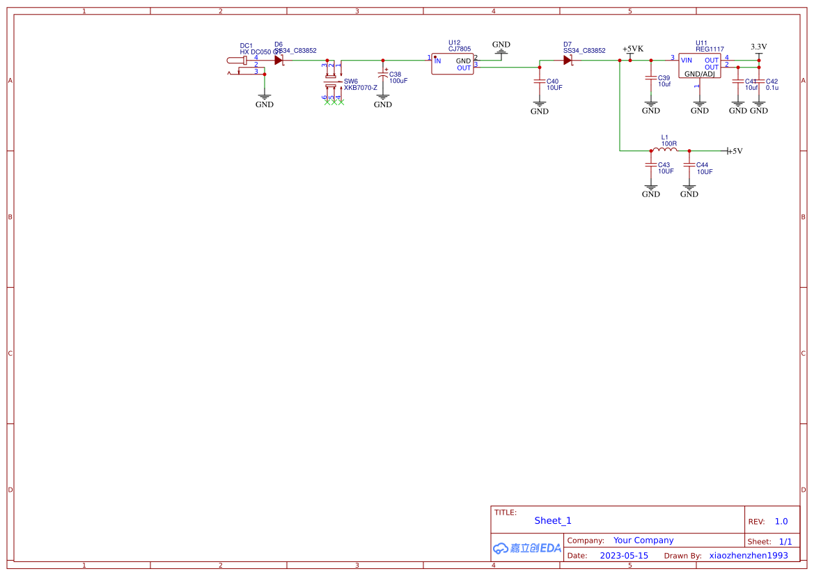

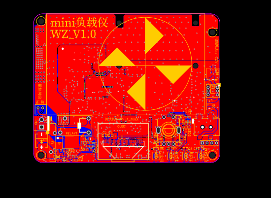

基于STM32的一款恒流恒压负载仪,可以模拟负载实现电源恒流输出或者恒压输出。最大输出电流2.3A。功率越大发热越大。
简介:基于STM32的一款恒流恒压负载仪,可以模拟负载实现电源恒流输出或者恒压输出。最大输出电流2.3A。功率越大发热越大。

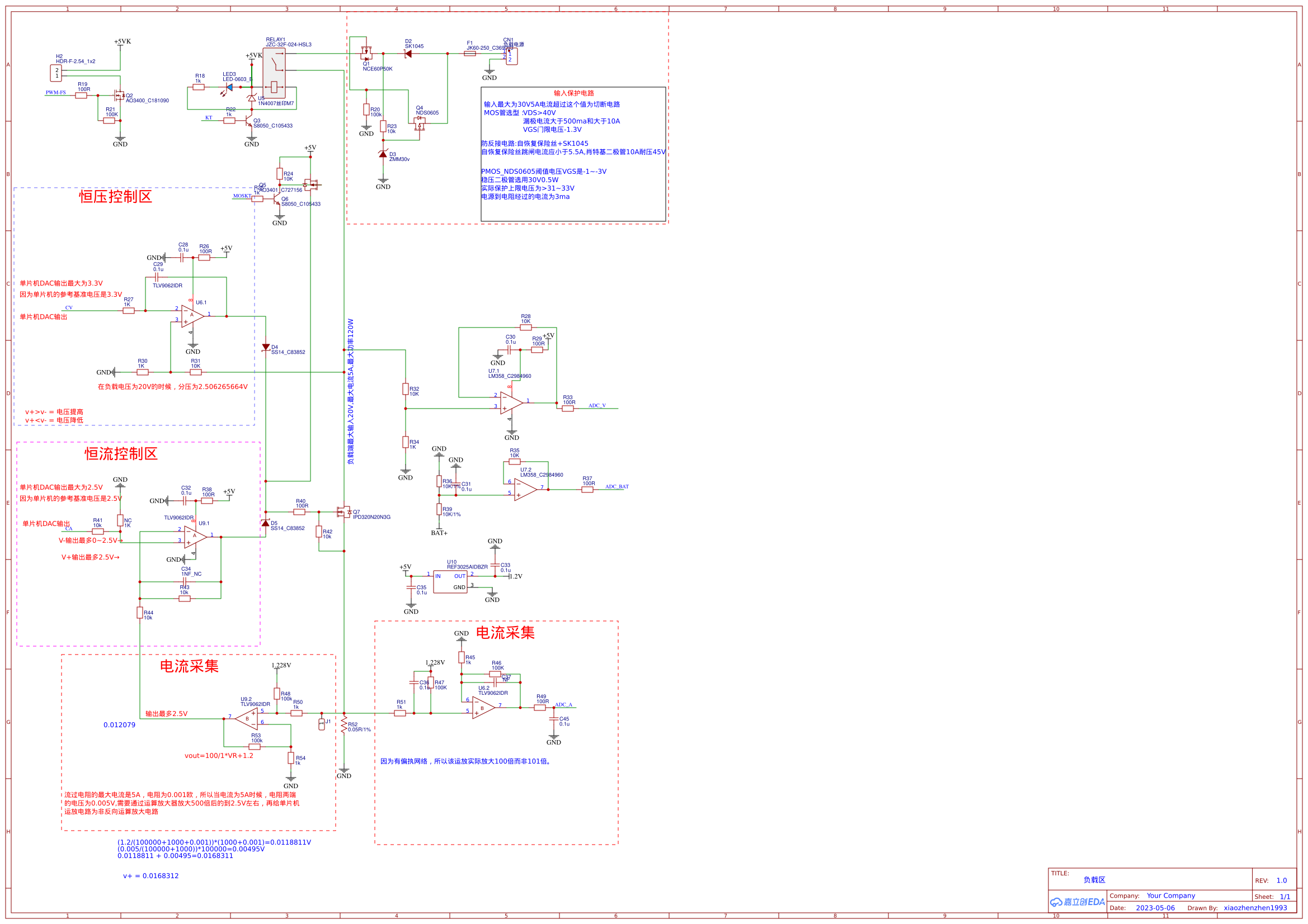

利用运放和NMOS管单片机的DAC进行恒流恒压,经历了运放震荡、adc采集精度不够,和控流控压等一系列问题。总体项目难度一般。由于视频过大在此处上B站链接    自制电子负载仪。横流恒压两种模式。_哔哩哔哩_bilibili                 欢迎大家观看
