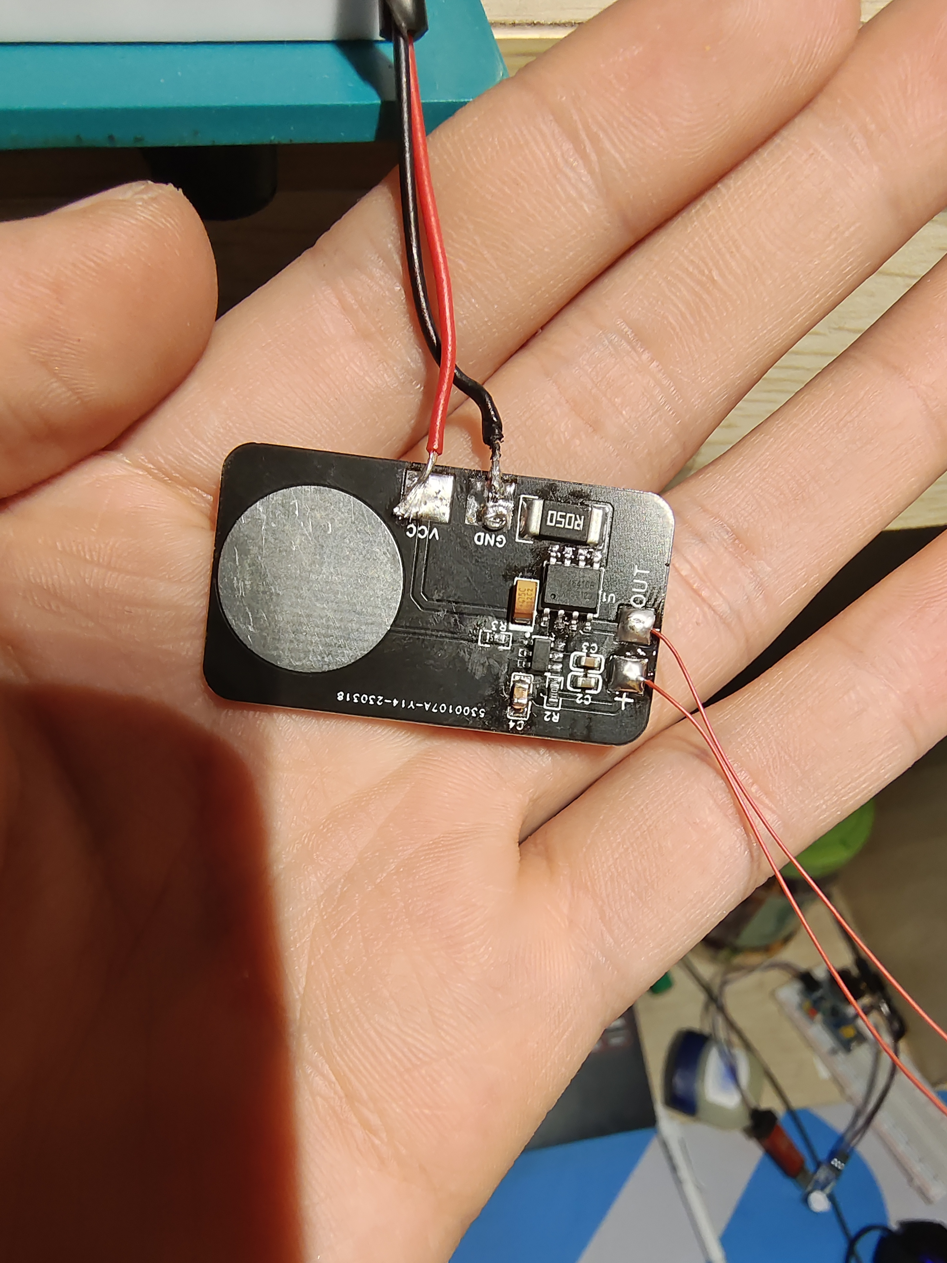

基于6021WS和TX6410B大功率无极调光触摸台灯及灯条控制
3.8k
是基于6021WS和TX6410B的多并大功率灯珠无极调光台灯 具有具有低功耗、高抗干扰、宽工作电压 范围、灯光 无频闪、外围器件少的突出优势
简介:是基于6021WS和TX6410B的多并大功率灯珠无极调光台灯 具有具有低功耗、高抗干扰、宽工作电压 范围、灯光 无频闪、外围器件少的突出优势
创建时间:2023-02-04 19:34:06更新时间:2023-08-07 10:26:33
自己DIY随意禁止作为商用!!!!!!
6021WS 是一款电容式触摸控制 ASIC,支持单通道触摸输入和单路 PWM 输出,可引脚配置 2种功
能模式。6021WS 主要应用于触摸调光 LED 灯具,具有低功耗、高抗干扰、宽工作电压 范围、灯光
无频闪、外围器件少的突出优势
OPT 接 VSS(模式 1) :
➢ TCH 触控输入对应 OUT 的 PWM 调光 LED 输出。初始上电时,灯为关灭状态。
➢ 短按触摸(触摸持续时间小于 550ms)时,可实现灯光的亮灭控制。一次短按触摸,灯
亮;再一次短按触摸,灯灭,如此循环。灯光点亮或关灭时,无亮度缓冲,且灯光点亮
初始亮度固定为 90%占空比。
➢ 长按触摸(触摸持续时间大于 550ms)时,可实现灯光无级亮度调节。一次长按触摸,
灯光亮度逐渐增加,松开时灯光亮度停在松开时刻对应的亮度,若长按时间超过 3 秒钟,
则灯光亮度达到最大亮度后不再变化;再一次长按触摸,灯光亮度逐渐降低,松开时灯
光亮度停在松开时刻对应的亮度,若长按时间超过 3 秒钟,则灯光亮度达到最小亮度
后不再变化,如此循环。
➢ 最低亮度的 PWM 信号占空比为 2%,最高亮度为 100%。关灯情况下长按触摸也可开
灯,此时按键按下后先以 90%亮度点灯,若超过 550ms 后仍未松开,则向下无级调光。
➢ 短按触摸和长按触摸可以在任何时候随意使用,相互之间功能不受干扰和限制。
◼ OPT 接 VDD 或悬空(模式 2):
➢ 在模式 1 基础上增加了亮度记忆功能:即在电源不断电的情况下,每次短按触摸关灯时
的亮度会被记忆,下次短按触摸开灯时会以此亮度作为初始亮度。
➢ 初始上电或断电后重新上电,第一次开灯的初始亮度固定为 90%占空比,第一次调光的
方向固定为向下调光。
➢ 未断电短按开灯后第一次长按调光的方向由之前记忆的亮度值来决定,若记忆亮度值大
于 45%,则向下调光;若记忆亮度值小于 45%,则向上调光。
这里采用的是模式2,具有亮度记忆的功能
TX6410B是一种带 PWM 调光功能的线性降压 LED 恒流驱动器,仅需外接一个
电阻就可以构成一个完整的 LED 恒流驱动电路,调节该外接电阻可调节输出电流,
输出电流范围为 10~2000mA。
TX6410B内置 30V 50 毫欧 MOS。
TX6410B内置过热保护功能,可有效保护芯片,避免因过热而造成损坏。
TX6410B具有很低的静态电流,典型值为 60uA。
TX6410B带 PWM 调光功能,可通过在DIM 脚加 PWM 信号调节 LED 电流。
TX6410B采用ESOP8 封装。外露散热片接 LED 脚
TX6410B 采样电压 Vcs 典型值为 100mV,LED 电流由下式确定:
