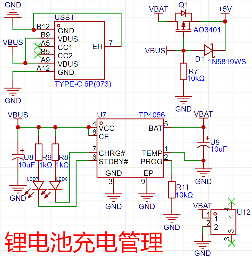

由两个三位数码管进行显示,主控是STM32G030K6T6,锂电池充电管理芯片是TP4056。温湿度数据采集传感器是SHT40进行采集。当给锂电池充电的时候,由Type—C对整体电路的供电。

当不插Type-C的时候VBUS=0,mos管导通,此时只有电池在对整个电路供电。
当插入Type-C的时候,vgs不满足导通电压,mos管截止,此时只有Type-C对整体电路供电。
