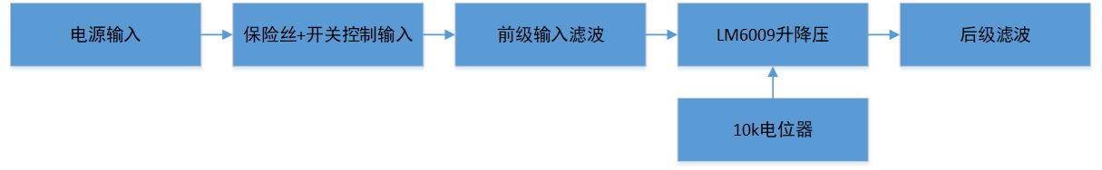

题目分析
1、电源设计:利用LM6009芯片设计一个可变输出电压的DC-DC转换器,输入电压可在5V至35V之间,输出电压根据风扇的需求自动调整。
2、风扇控制:采用LM6009可调升降压的功能,实现对风扇的电压控制,从而调节风扇速度,从而实现动态的烟雾抽吸。
3、机械设计:设计采用嘉立创盒子,使得整个系统易于移动和定位。吸风口设计为大开窗,以适应不同的焊接作业场景。
4、安全保护措施:系统包括温度监测和过载保护,以防止设备过热和电路损坏。
5、可观察式电压电流:采用可观察式电压电流及功率的电压电流表,使用电位器进行调节电压电流大小
总体设计框图

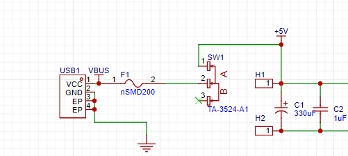

原理图设计说明

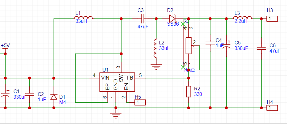

USB1用TYPE-C-4脚作为整板的电源电路输入供电部分。采用6V/2A保险丝做电路断路保护。采用开关便于对风扇进行开断电,H1和H2作为输入端两点的测试点。
前级采用一大一小组合电容进行滤波使用,采用M4反向保护二极管。2脚接触H5可以控制开启,默认浮空高电平输入。5脚通过一个外部电阻分压器网络,FB检测输出电压并对其进行调节。该反馈阈值电压为1.25V。后级输出再使用一小一大进行输出滤波。再采用电感+电容的形式实现低纹波输出。
使用10k电位器对输出进行调节,ADJ(1.25V)可调。改变R2和R1的比例关系,来调节输出电压。例如:R2=10K R1=0.33K 。VOUT=1.25*(1+R2/R1)得出最高输出电压40V。

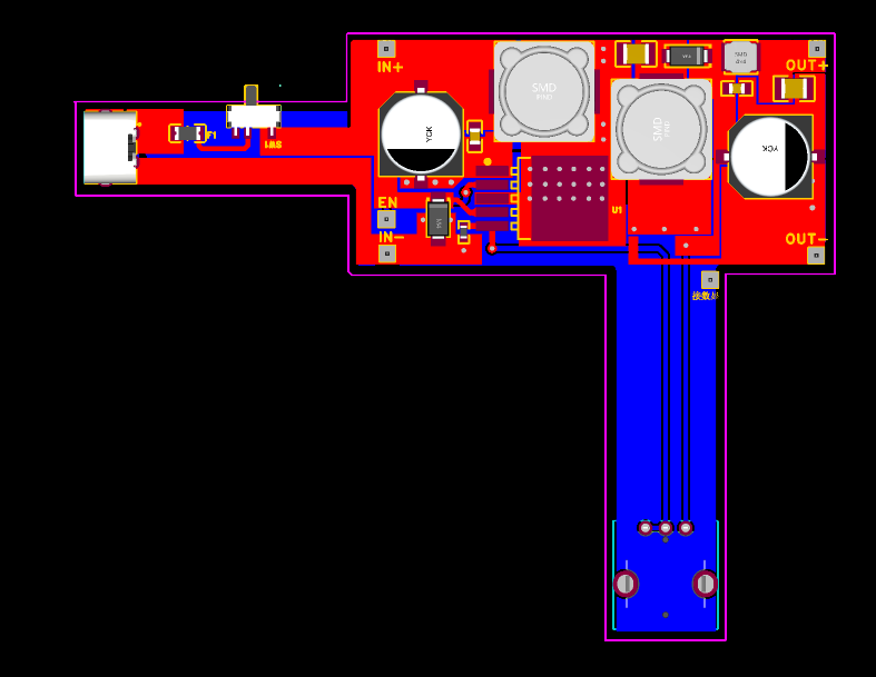

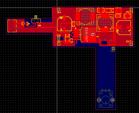

PCB设计说明
本电路输入采用typec输入,和开关控制和短路保护。该手枪类设计是方便结合加在嘉立创盒子,和台达风扇结合,外加电压电流表。
本电路采用大面积填充替代走线的方式,特别是LM6009的三角输出进行大面积填充加过孔散热,做到大电流的同时不发烫。
(1)流大电流的线要粗,短,不拐弯。
(2) 脚1 (GND) 4 脚, (VIN)线要粗,短线,不拐弯,且输入电解电容 CIN 紧挨第 4 脚(VIN) 1 脚(GND)。和(主要是为了减小输入电源布线寄生的电感,电阻产生的高压开关毛刺干扰)。
(3)3 脚(SW)输出线要粗,短线,不拐弯,电感和续流二极管要紧挨第 3 脚(SW)输出端。
(4)5 脚(FB)走线要接到输出滤波电容C1, C2,D1 之后, PCB 布线远离 L1,D1,避免噪声干扰。
(5)芯片背部焊盘为 SW,与 3 脚相连。芯片效率普遍很高,在 90%左右,在输入功率较大的时候,55W 时候,整个系统损耗在 5.5W 左右,系统温度较高,搞好散热后(加散热片、背面过孔散热),可以提高输出电流能力,增大输出功率。

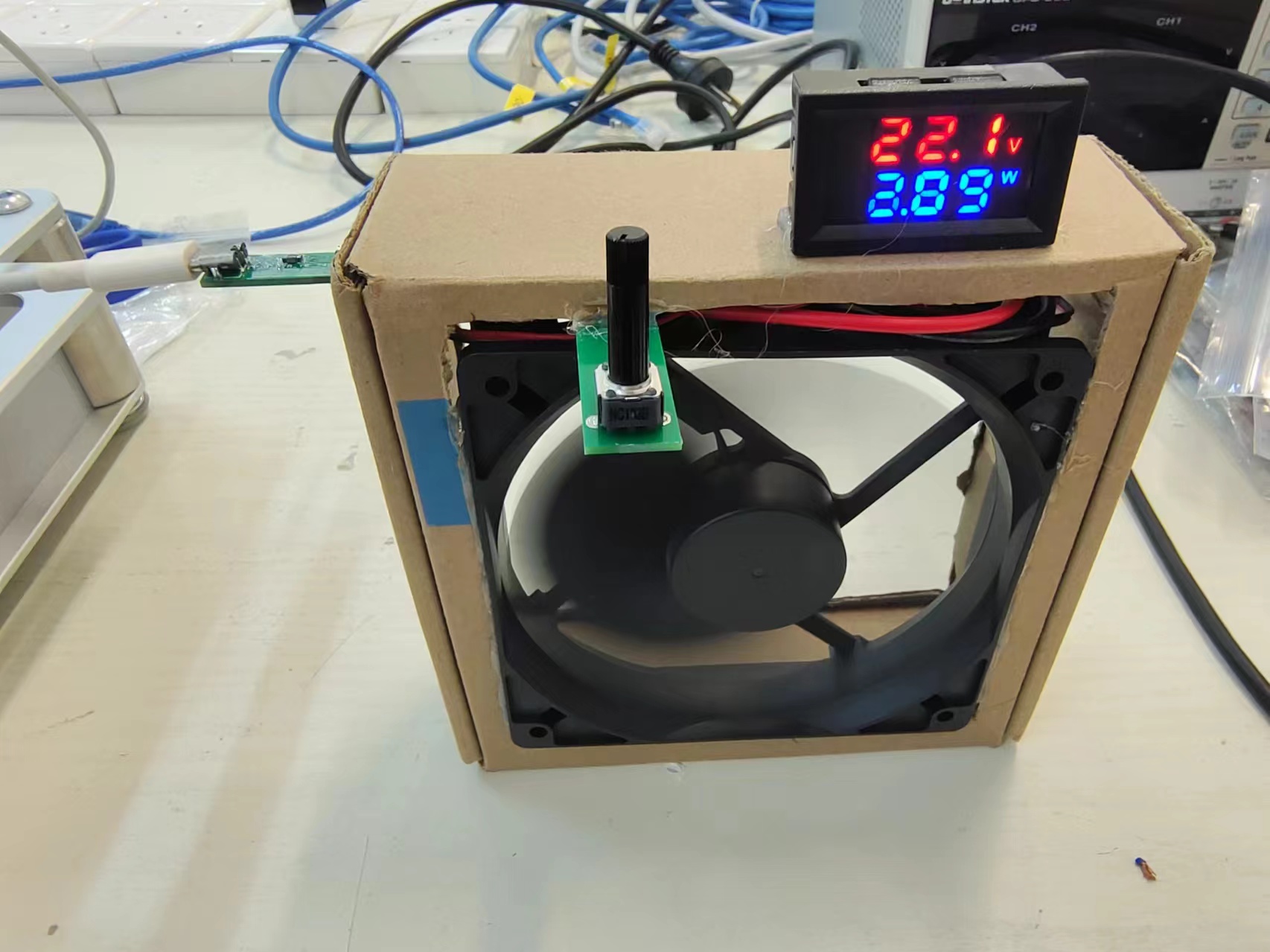

实物展示说明
注意事项
焊接需要注意顺序。
