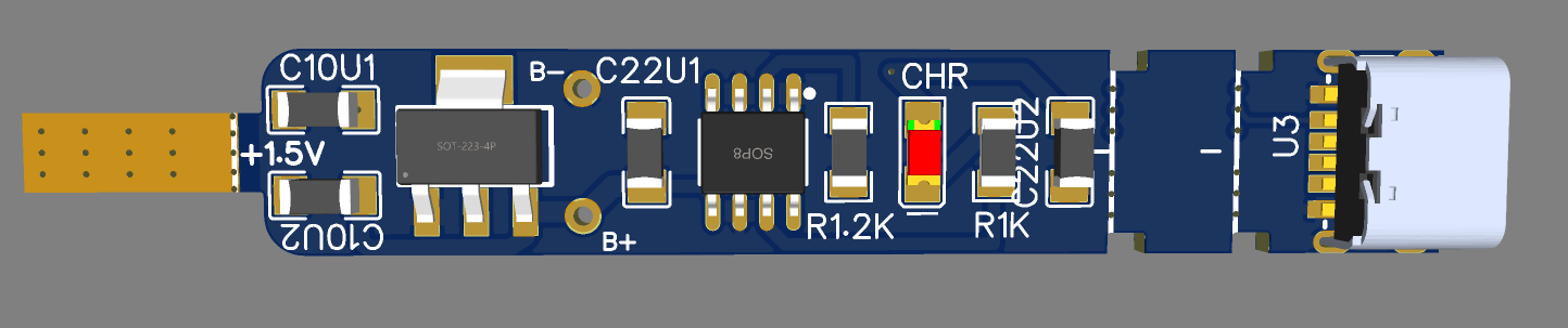

将芯片做成5、7号电池样子,接上3.7V电池,实现Type-C直接充电,1.5V放电。 将AMS1117改为ME6206,待机消耗降低,最大输出0.5A,基本够用 芯片bom可能有误,看板子标注就行
简介:将芯片做成5、7号电池样子,接上3.7V电池,实现Type-C直接充电,1.5V放电。 将AMS1117改为ME6206,待机消耗降低,最大输出0.5A,基本够用 芯片bom可能有误,看板子标注就行
创建时间:2022-03-07 08:56:13更新时间:2025-03-10 17:54:19
2025.03.10 将AMS1117改为ME6206,待机消耗降低,输出最大0.5A,基本够用。
将TYPE-C处正负引脚对调,解决评论区中所述在切下后翻转焊接在主板上正负极反向问题。
更新了BOM表,所用材料较少,可以直接购买。1206规格电容需要22UF、1UF各2枚;1206规格电阻需要1.2K、1K各1枚;ME6206一枚,规格15XG(SOT23封装);TP4056一枚,SOP8封装;TYPE-C母座1枚,6PIN版本。相对好焊接。

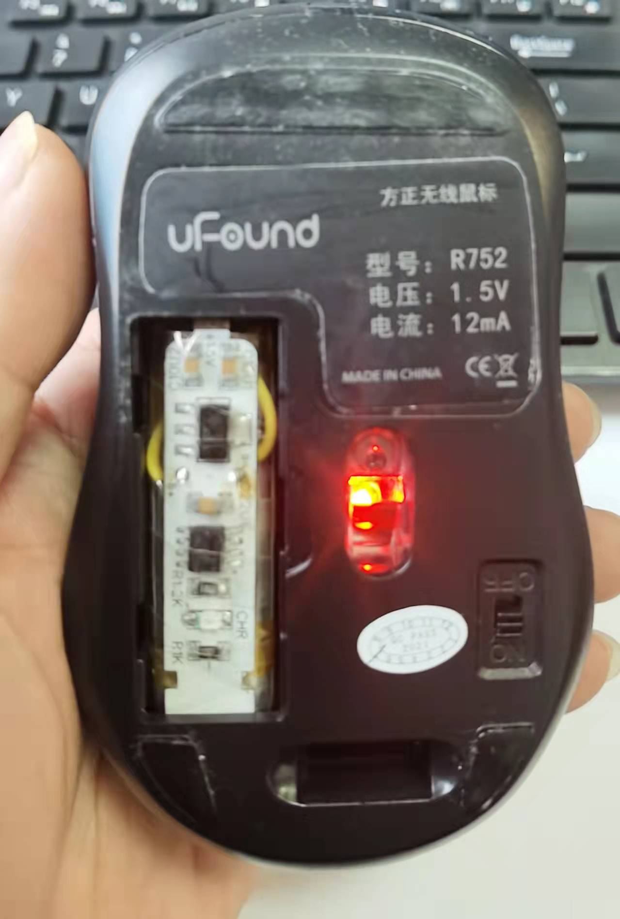

       针对手头的1.5V无线键盘、鼠标,过上一段时间就要更换电池,由于是计划改装成可以插TYPE-C充电的充电方案。其实可以直接购买成品模组改装,但是都需要拆开键盘鼠标对其内部进行拆改,有可能需要对内部空间造成破坏。
      本工程在于将芯片组做成电池模样,可以直接插入电池槽中,用微型电池,或者在设备可用空间内放大号的电池进行使用。
      充电管理芯片是TP4056A,因此仅支持5V1A。进一步魔改可以加无线充电模块,这样将来只要不用时把鼠标放在无线充电垫子上就行。
      因为本人手残,所以都用1206贴片,拉大了贴片间距,方便焊接。

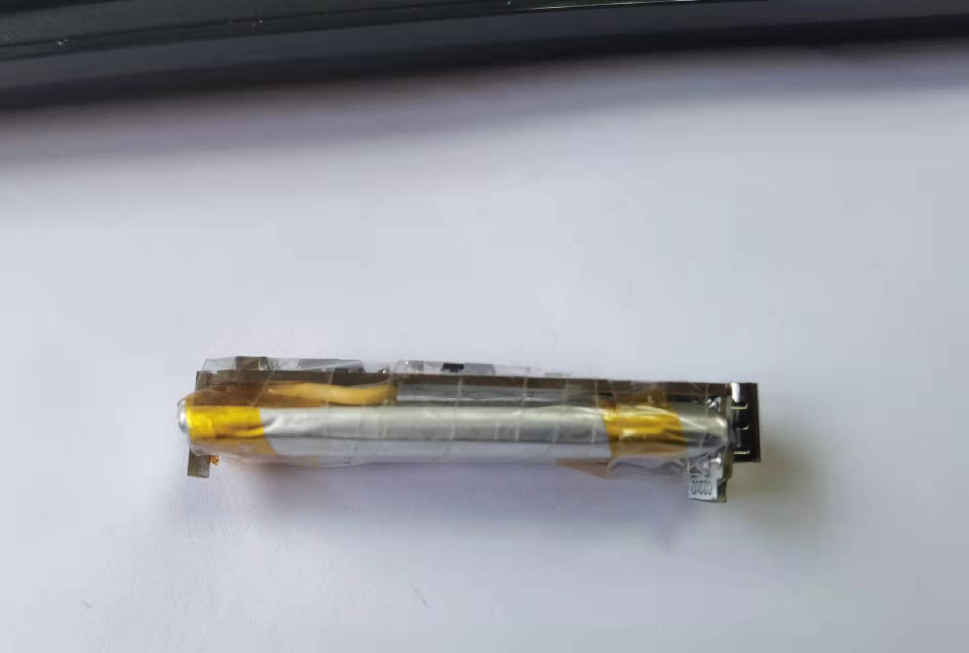

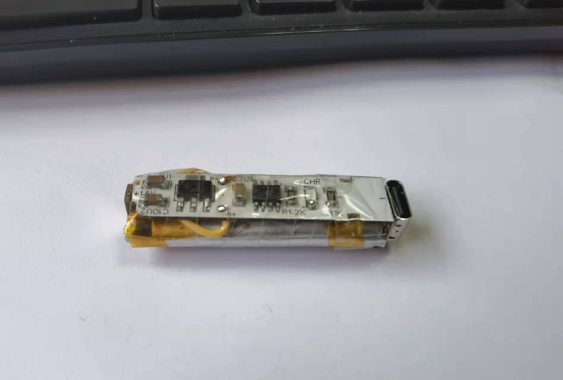

      实际使用:将板子元件贴好后,根据自己需求的是5号还是7号电池,按pcb图中指示进行裁切,然后将裁切件的背面与板子背面留出的部位直接焊接,形成一个电池框架即可。需要注意的是,裁切后需自己动手将板子背面的裸露5V+极刮掉约1mm,避免短路。Type-C接口外板作为1.5V负极,实际待机损耗未测量(没有工具)。
     附上自己做的一个5号电池实例(锂电池是之前路边捡到的一个小电池,只有280mah,这个只是做个示范)
与实际5号电池对比
