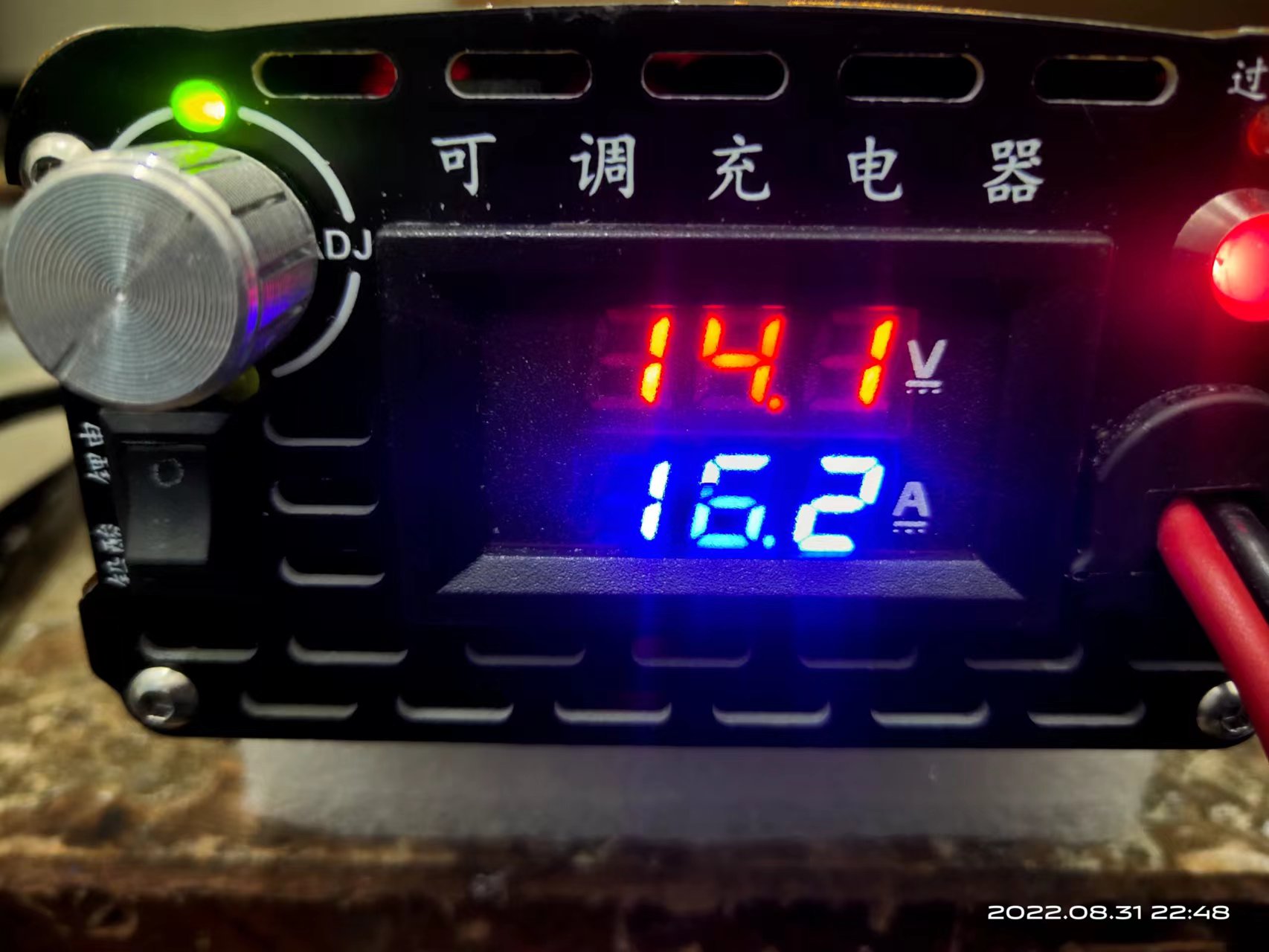

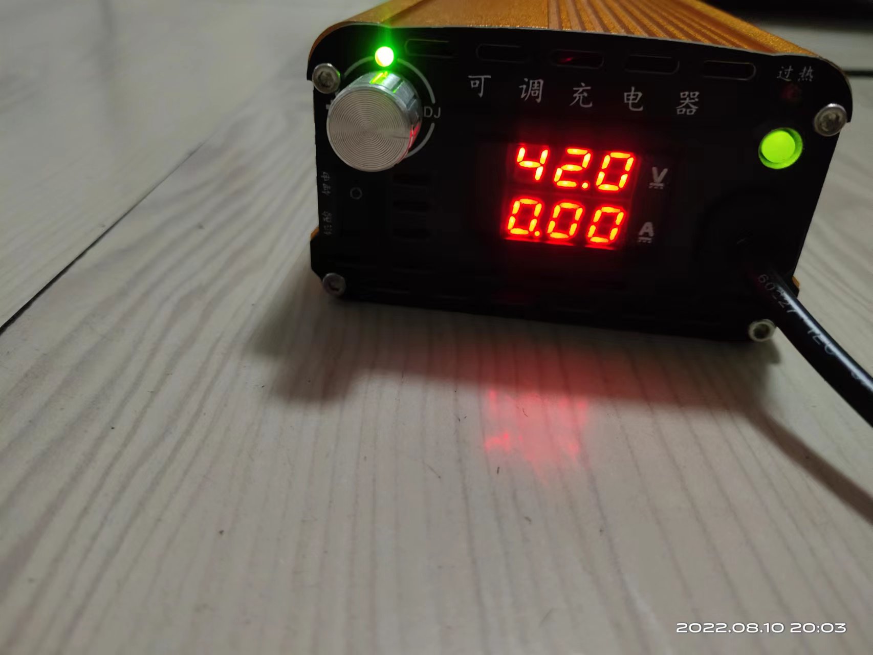

一款不错的半桥开关电源,转灯电流采用电位器调节, 带短路、过温保护。默认功率管达到75°实现过温保护 ,低于75°启动。 风扇设置为50°启动。
简介:一款不错的半桥开关电源,转灯电流采用电位器调节, 带短路、过温保护。默认功率管达到75°实现过温保护 ,低于75°启动。 风扇设置为50°启动。
创建时间:2022-08-10 15:00:22更新时间:2023-03-31 17:14:27

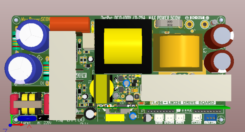

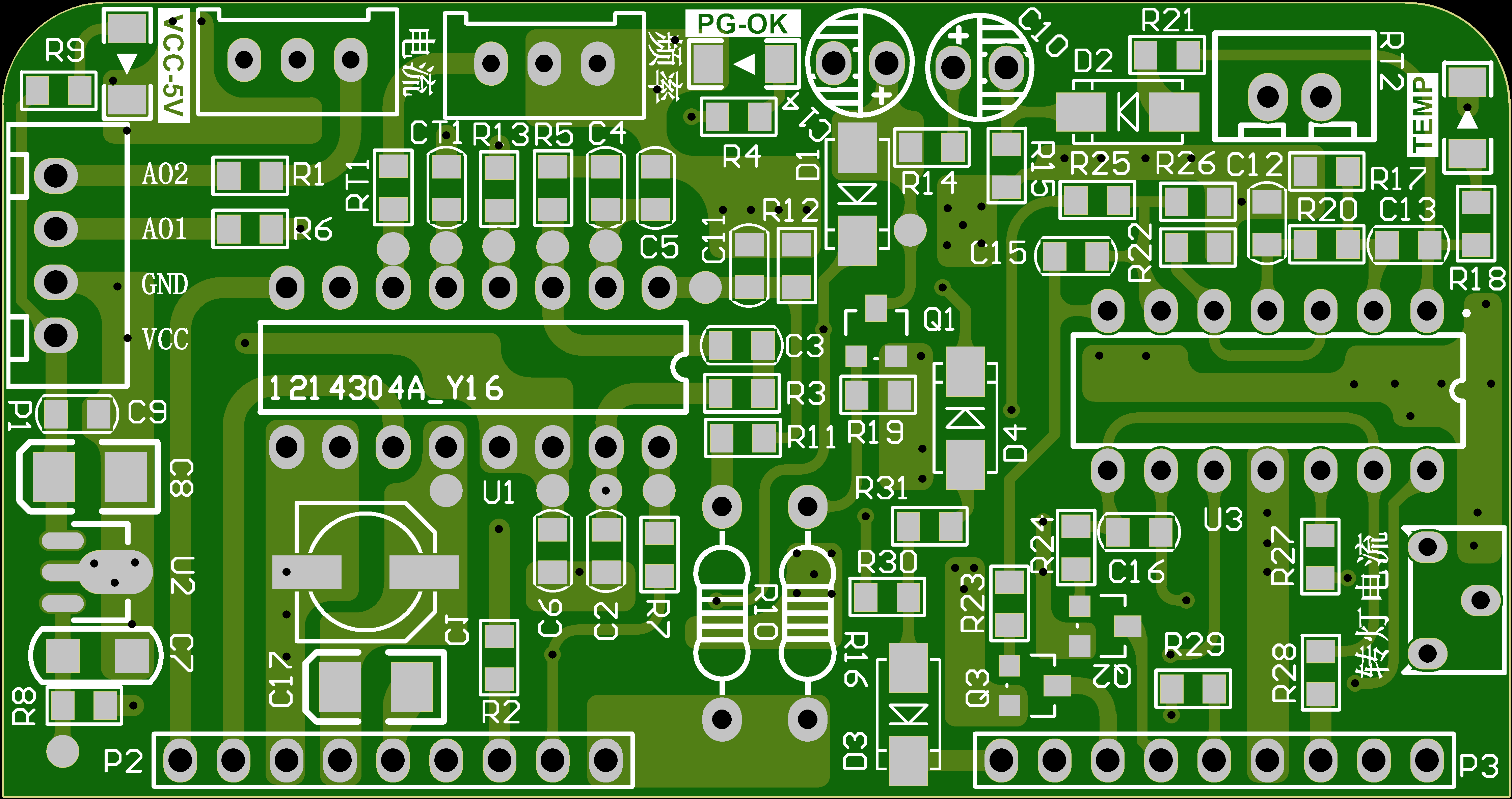

此电源分为功率部分、控制部分和数字编码器控制部分,EC11数字编码器部分输出两路0-5V电压分别控制电压与电流目前编码器部分暂不开源。也可用两个可调电位器替代数字编码器部分。
       控制电压电流可调 铅酸、锂电池充电器  ,最大功率500W   。此充电器使用2SC3320 功率三极管,在500W功率下可稳定运行已实测。主功率板在嘉立创打板费用不超过60元。输出功率取决于主变压器。
            转灯采用电位器调节,方便设置转灯电流。设有锂电/铅酸 切换 选择开关。由于铅酸实现三阶充电, 如12V 蓄电池   浮充13.8 V   恒压14.4 V   ,电压有抬升的步骤,此挡位不可对锂电池充电。要对锂电池充电必须将选择开关打到锂电位置。目前铅酸挡位的参数设置为12V 的,如需对电动车充电,需要调整一下浮充参数。如果是锂电池的话就不需要调整。只需调节适当电压,将切换开关打至锂电即可。

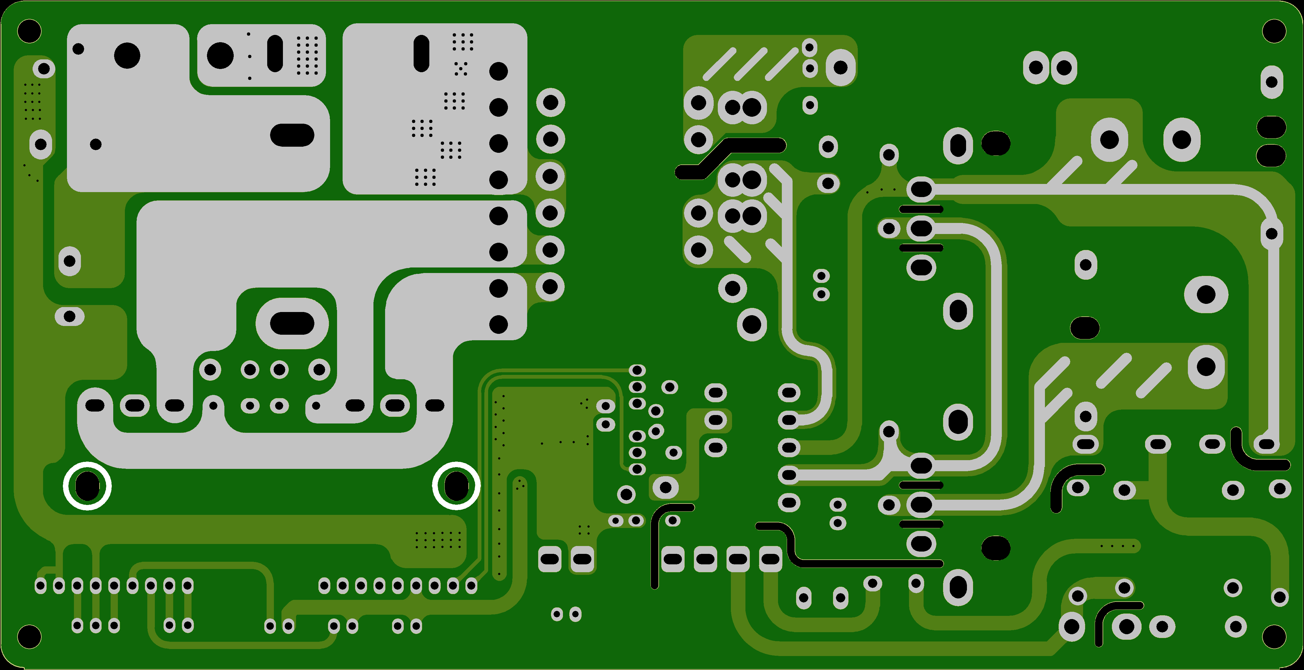

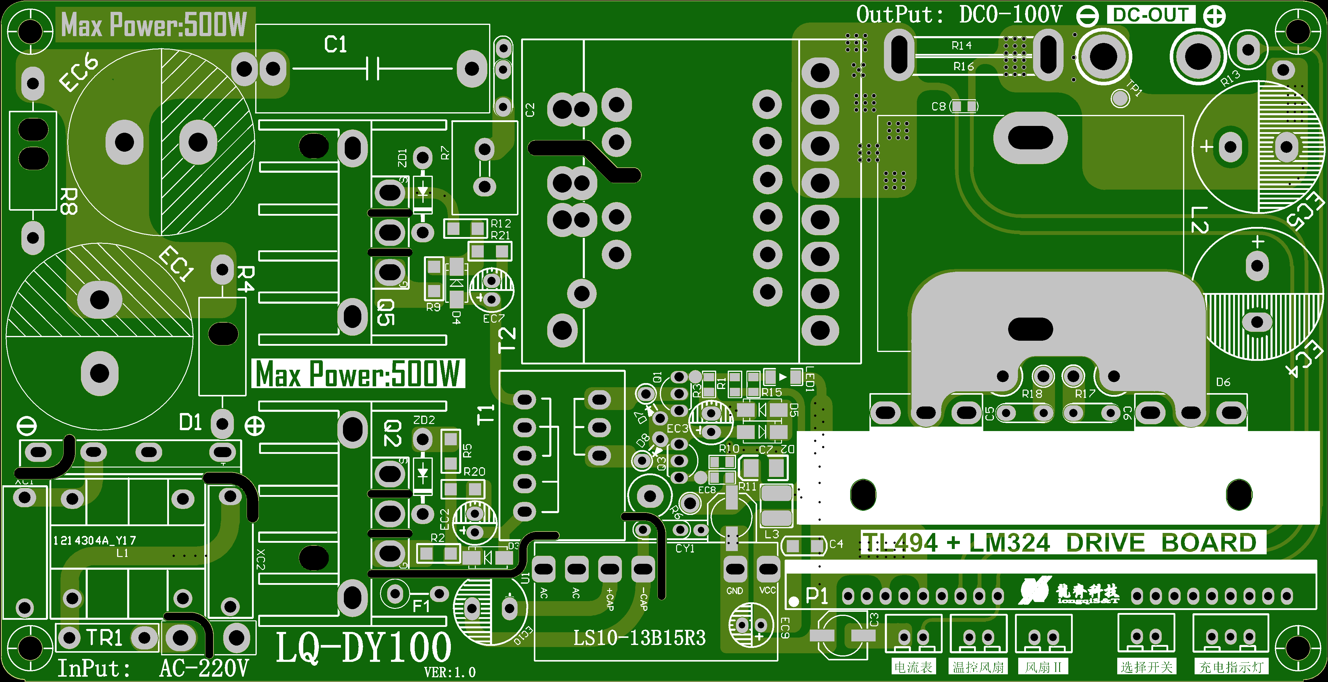

 功率板上未设置保险丝,必须在外壳上外置保险丝。  控制板的电流调节为限制最大电流。关于在调节时主变啸叫的调试。 当调节到某电压时主变啸叫可调节频率电位器,可解决啸叫问题。  PCB工程文件都已附上,可直接下载制版。
功率板正反面图:

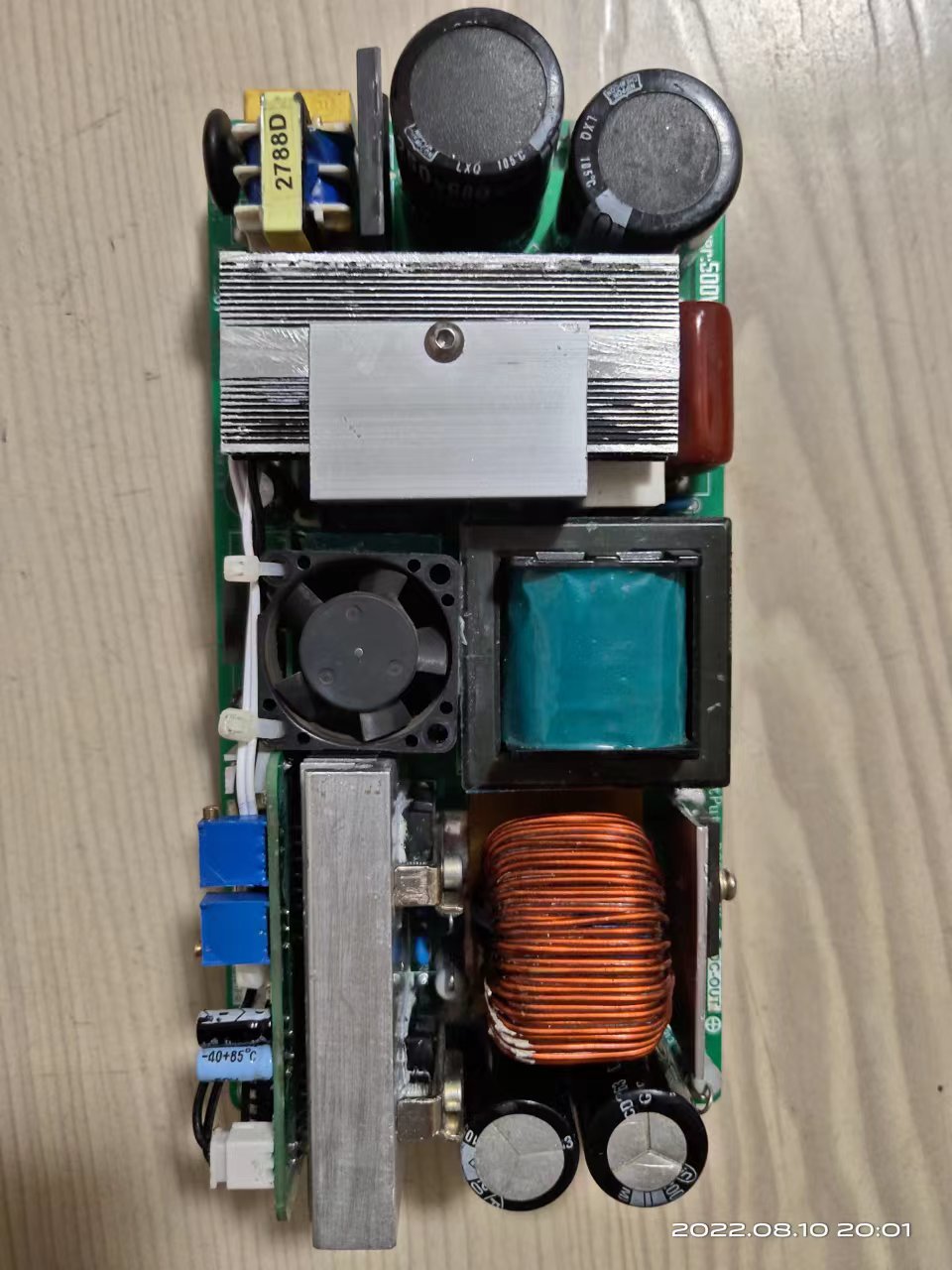

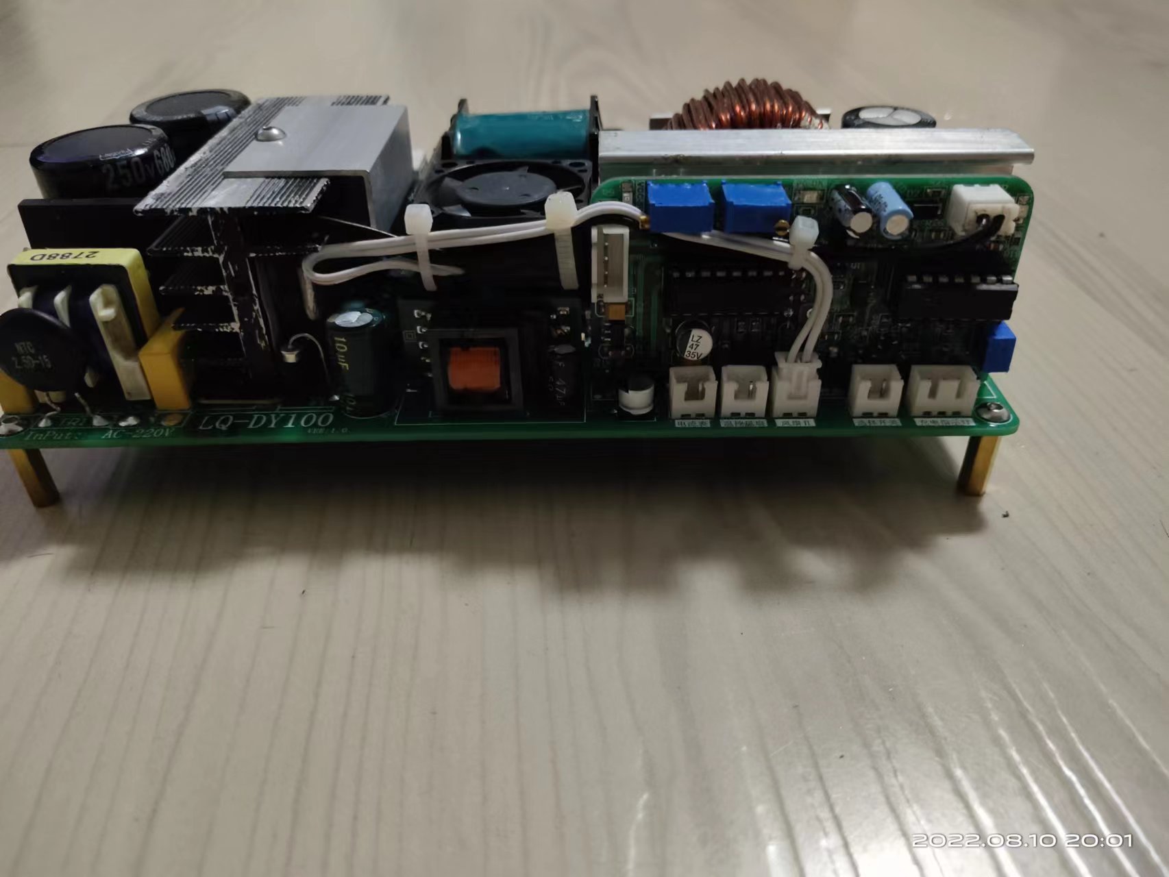

主板实物图:
成品实物图:
功率板3D 图: 1JjSgIUKdmKYOdfBXB1zoJqzJMWADmW4zbbtjwCz.png

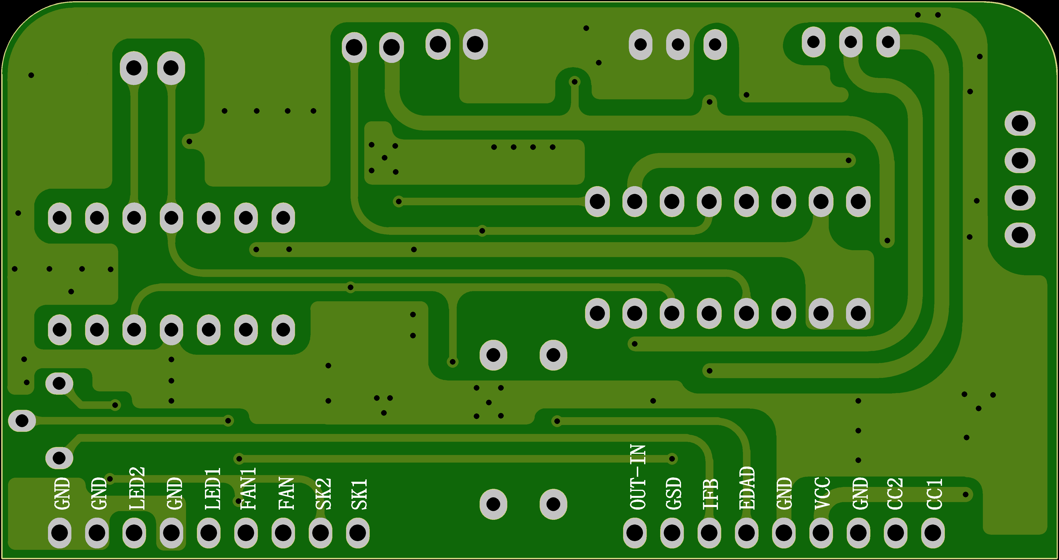

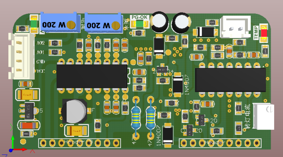

控制板3D图
控制板正反面图
  外壳 挡板图: 可装外壳  95*55*220 铝合金外壳     电流表 在某宝9块9包邮。  安装开孔尺寸按照实物开孔。
