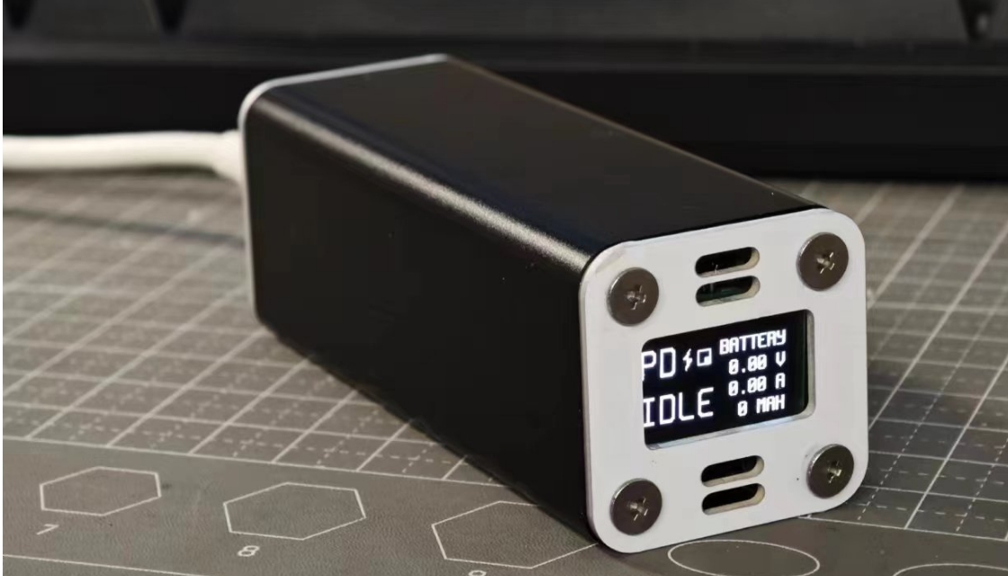

软件方案:GUI:u8g2,其他没了,纯手撸。跑了一个超轻量级的调度器。

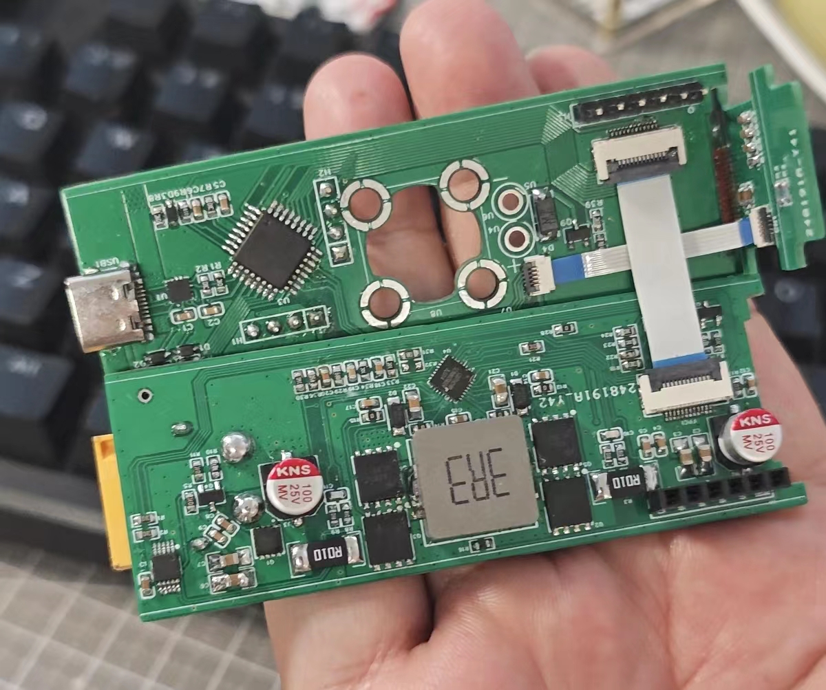

PCBA展示:
排线用于数据通讯,排针则是拿来过电流的。

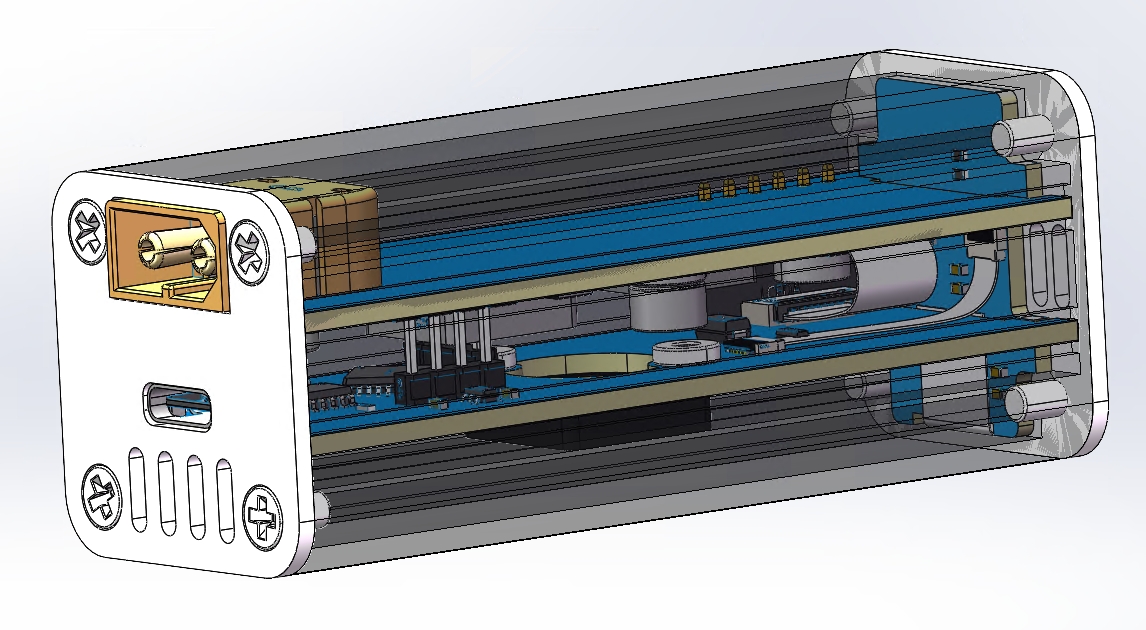

设计展示

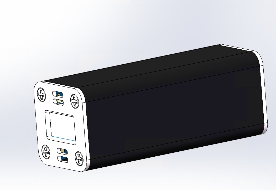

由于内部尺寸很紧凑,在公模外壳的基础上,内部电路绘制的时候就要考虑好结构外形尺寸了。
包括连接屏幕的排线和板之间的通讯排线。

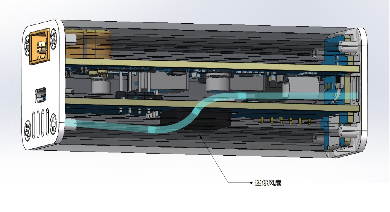

我在设计的时候还加入了一个迷你风扇,颜色线条代表风道。
左边口吸入冷风,右边吹出热风,风扇型号:1504。

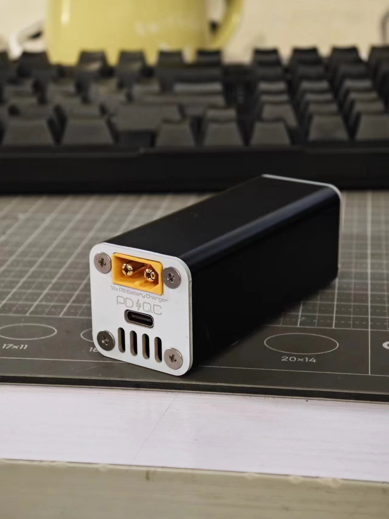

外壳铝合金:关键字:成策壳体

PD sink:使用的是FUSB302。可以输出充电器的实际能力,通过获得的能力可以编程SC8802的输出电流能力控制(本质上是一个多协议输出)。
QC协议:只是通过电阻来诱骗出来就可以。因为它不能输出实际的电流能力,所以要通过追踪最大功率点(SC8802带这个能力)
可以当线上发生明显压降时,控制电流输出。
升压降压:使用了SC8802,4开关方案,说真的4开关方案挺难调的,这也是我认为量产性比较低的原因之一,我调电源一直很苦手。
这个芯片有点东西的,能控制输入侧电流、输出侧电流、输出电压等。对付QC它还有最大功率点追踪功能。
电流检测:使用了ina226对电流进行监测。
