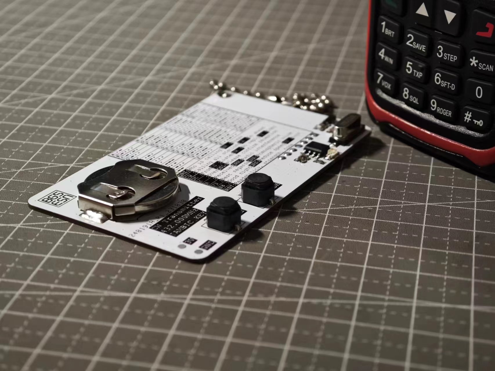

业余无线电CW练习卡片开源版本,去除了个人的呼号信息和其他信息,改为CRAC基础信息。
简介:业余无线电CW练习卡片开源版本,去除了个人的呼号信息和其他信息,改为CRAC基础信息。
CERN Open Hardware License
创建时间:2023-11-28 08:31:12更新时间:2023-11-28 18:02:54
1.基本原理
   现在的钥匙芯片基本就是一个晶振32倍频上来获得一个稳定的频率的。所以我突发奇想,在这个基础上制作了QSL卡片。
2.实现方式
   给予常见433无线芯片一个固定频率的PWM,在对讲机侧即可产生嘟嘟声。(可能要微调电容,以产生合适的频点)
补充说明:
   因为是这个是公开版本,所以我去掉了个人的一些信息,原版本毕竟携带了一些个人信息不好直接放出来。另外缩小了版面,方便打板和制作。
   感兴趣的朋友可以根据自己的需要简单的调整一下外观进行制作。

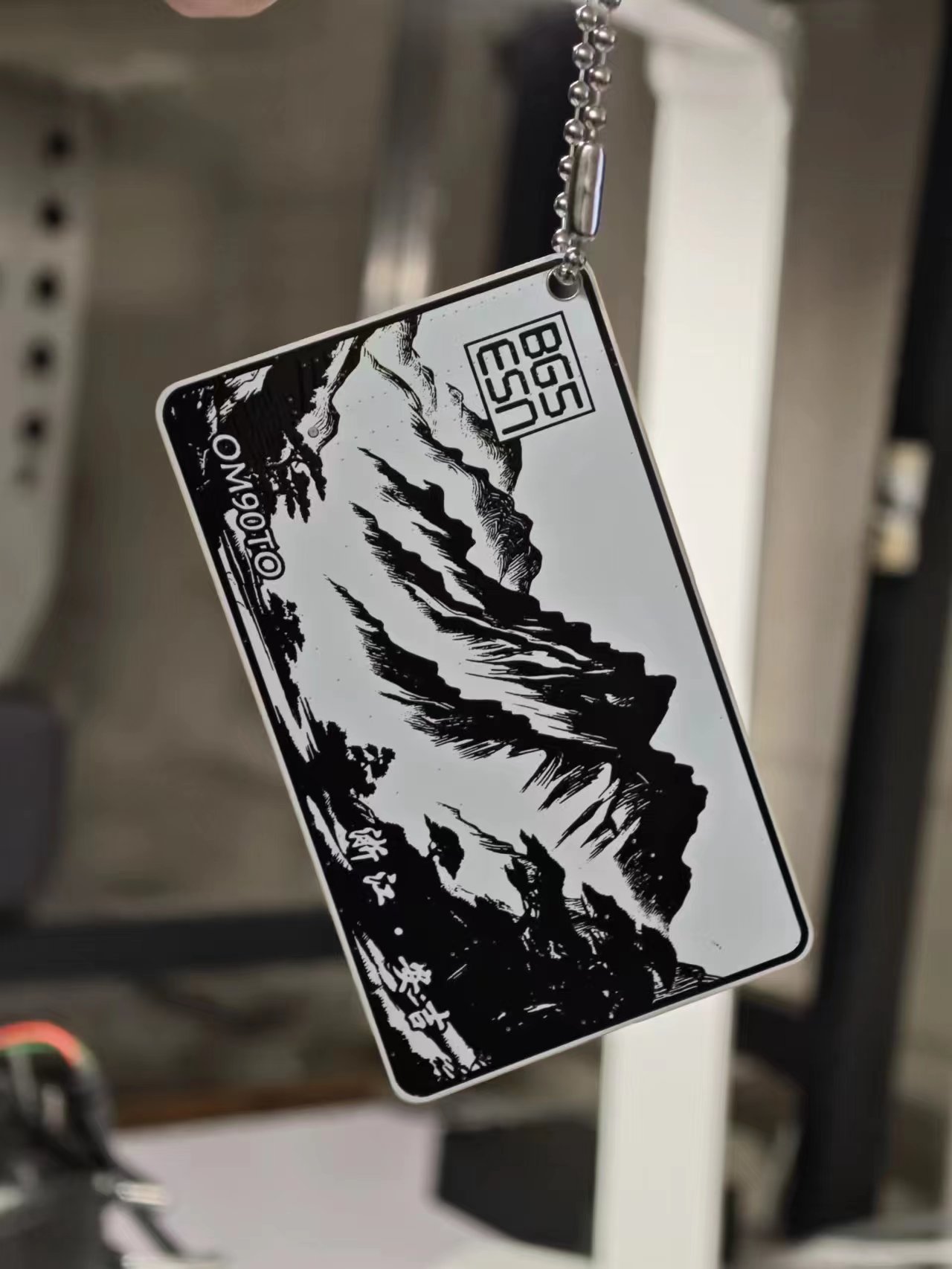

下面是我做美工的版本。
