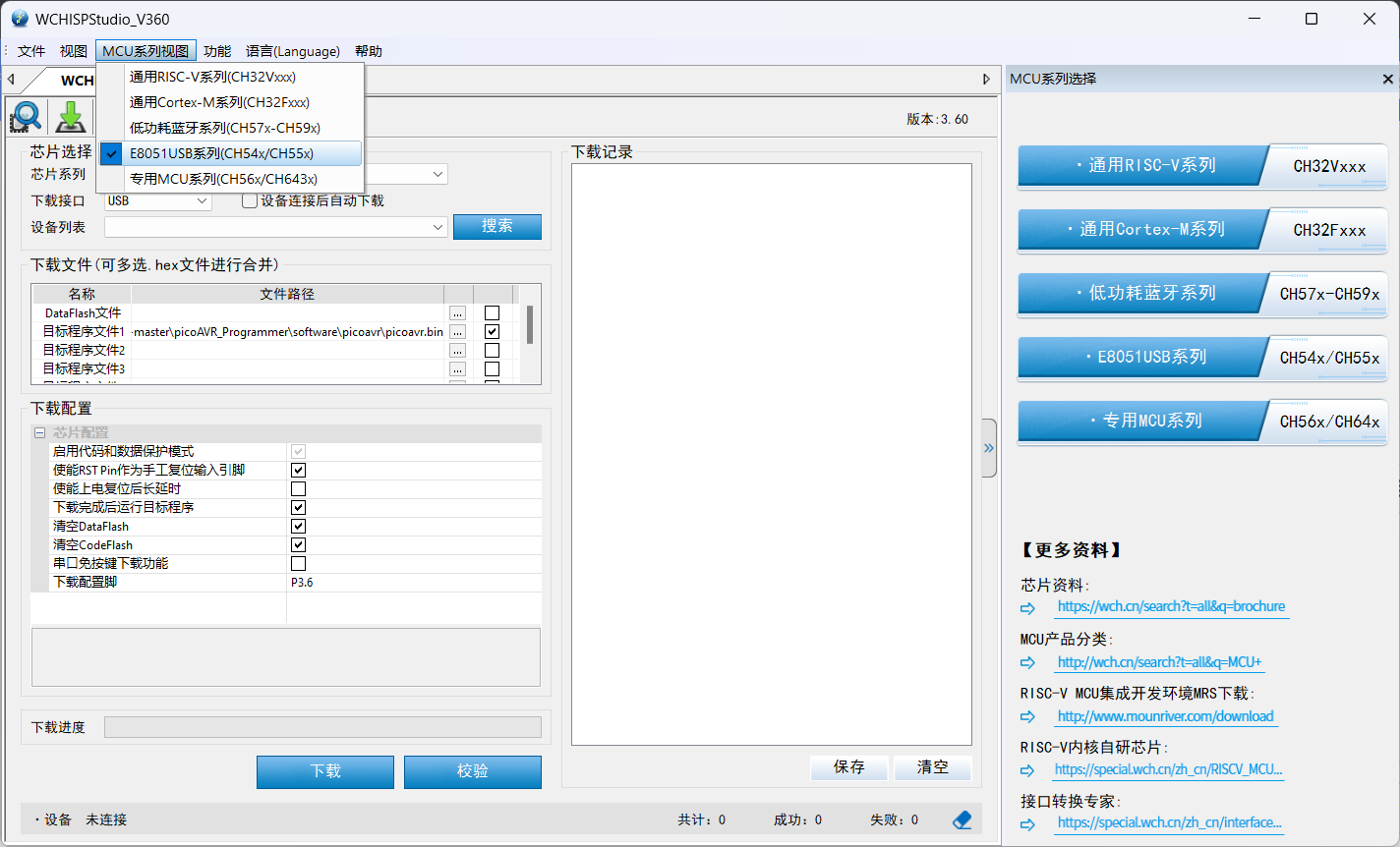

烧录步骤:
  1. 短接boot跳线,将编程器插入电脑
  2. 打开WCH ISP Studio, 在“MCU系列视图”中选择“E8051USB系列(CH54X/CH55X)”
  3. 选择“目标程序1”为附件中提供的固件并根据截图设置芯片配置
  4. 开始烧录,烧录完成后断开boot短接线,设备管理器>通用串行总线设备中应有一个picoAVR设备
目前硬件已经验证,软件还有点问题,作者的设备名与原版不一致,avrdude不认设备,建议暂时不要尝试复刻
编程器可在Linux下通过avrdude正常烧写AVR单片机。对于Windows平台,avrdude仍无法识别设备(常见的USBasp编程器可以认,都是用zadig打的libusb-win32驱动)。我目前正在与原作者在Github Issue交流并尝试解决问题,欢迎有想法的朋友一起交流。目前建议谨慎复刻。
