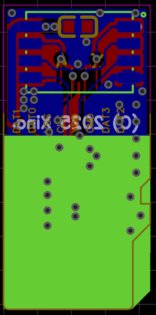

之前在立创商城用券嫖了片512M的SDNAND(最近好像又有可以嫖了),这玩意其实就是个LGA-8封装的TF卡,想着给开发板用,而且市面上的转接板体积太大了,于是就画了这么个迷你转接板。
设计特色:
1. 插入TF卡槽部分使用丝印覆盖,避免卡槽磨损阻焊层导致短路、断线

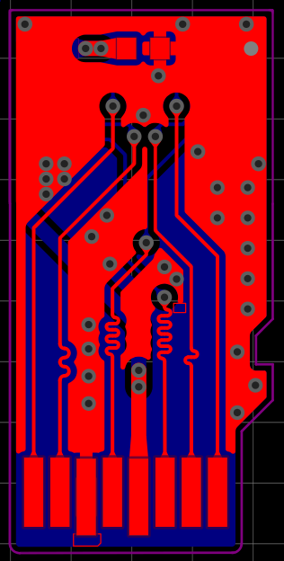

2. 信号线与时钟线均有做等长处理,保证信号完整性

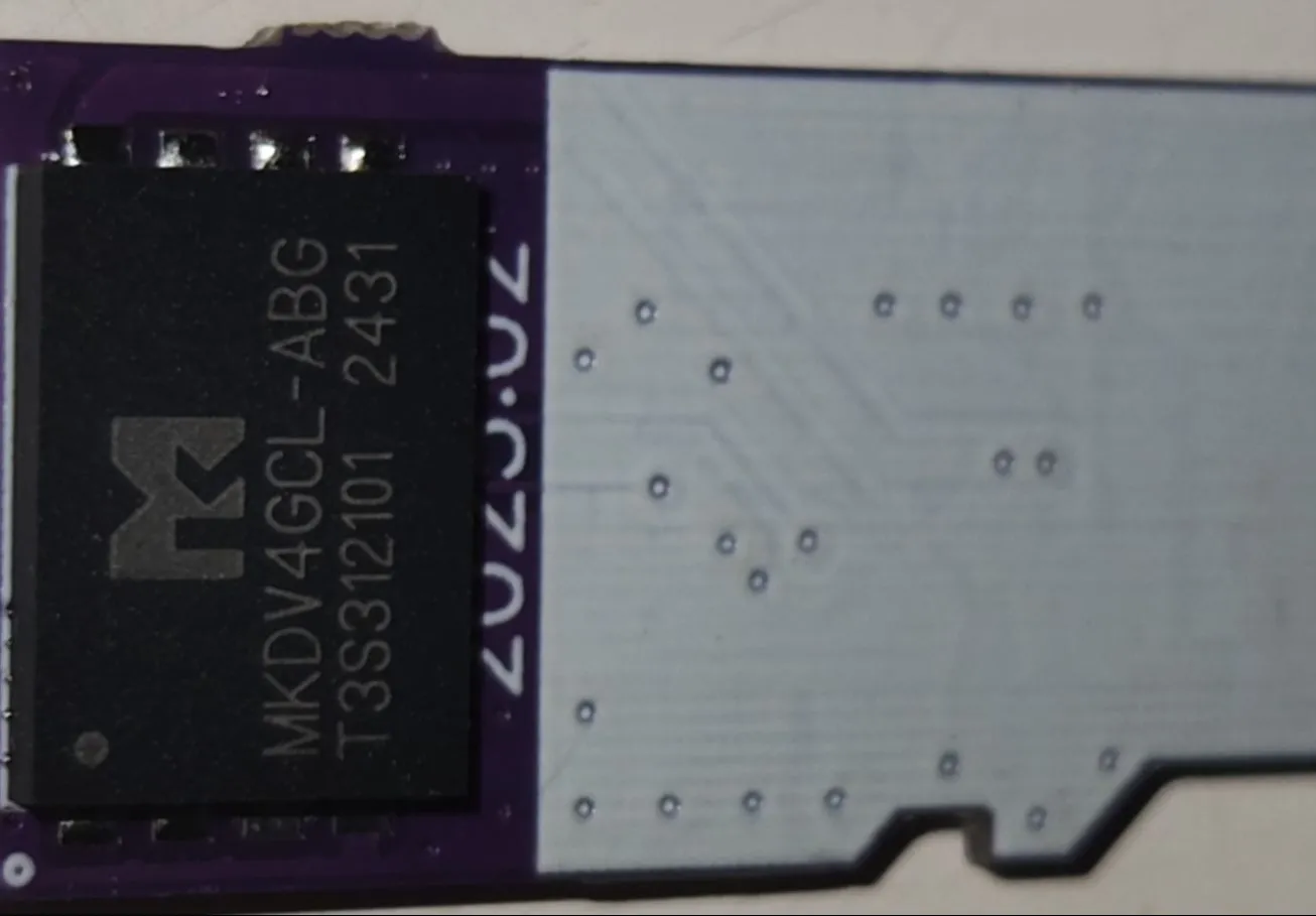

1. 板厚必须选择0.8mm,否则插不进卡槽!!
2. SDNAND容易炸封装,焊接时尽量降低焊接温度、缩短焊接时间、一次完成焊接;能用铁板烧、烙铁焊接就不要使用热风枪焊接;

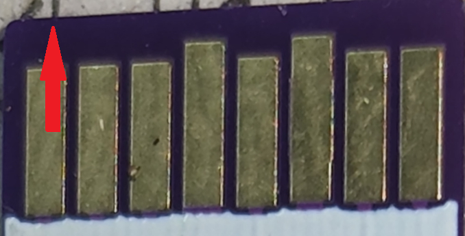

3. 需用砂纸或锉刀在金手指边缘磨斜边(如图所示,参考一般TF卡的金手指),否则容易损坏TF卡槽
3. 背面的滤波电容可选
