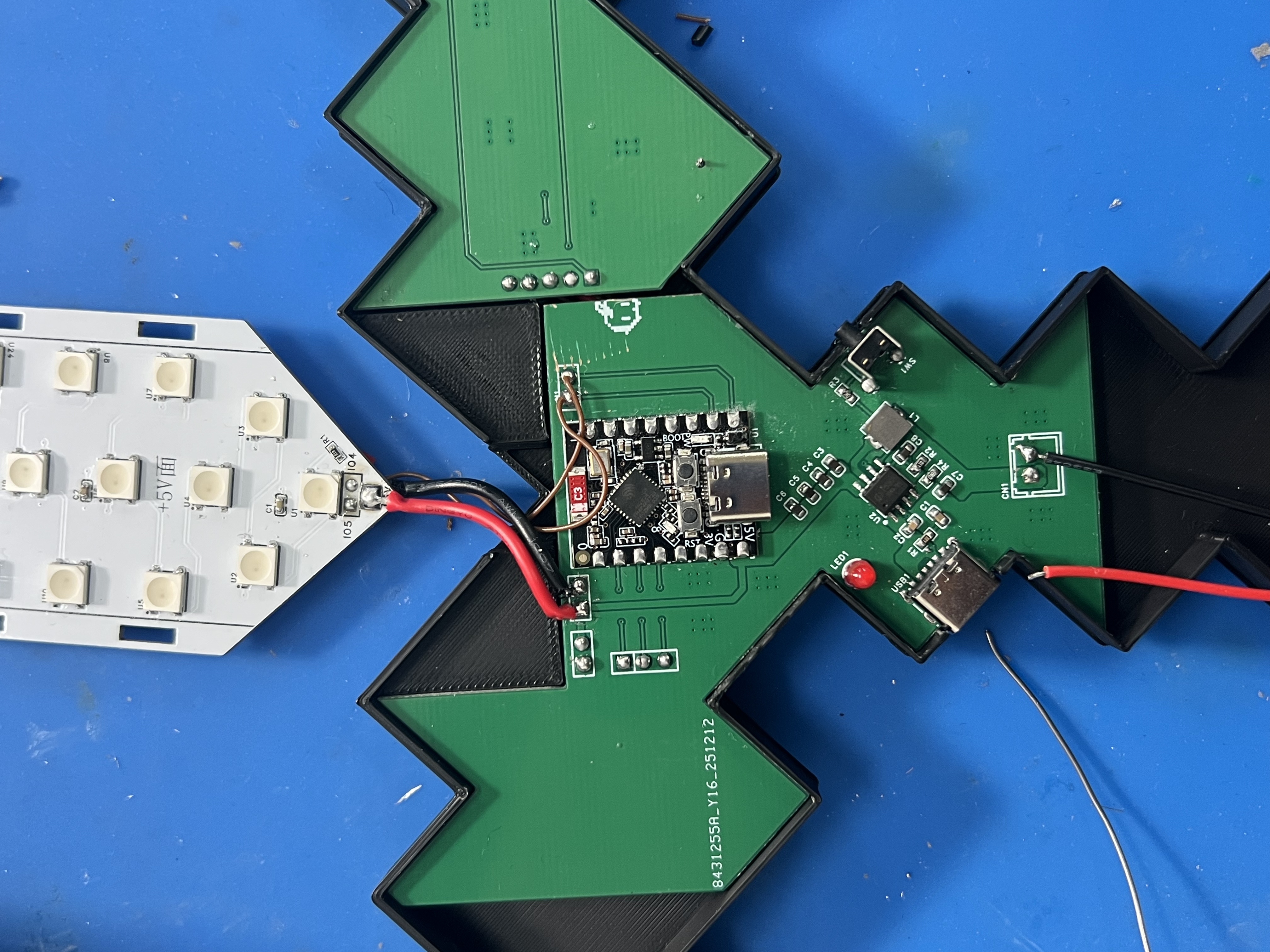

本钻石剑已经更新到4.0版本了,3D模型更是数不清多少版,之前的版本做的太复杂且成本高,借着这次立创给的机会,我继续改造钻石剑,目的是能有更多冒险家能够拿到属于自己的钻石剑!

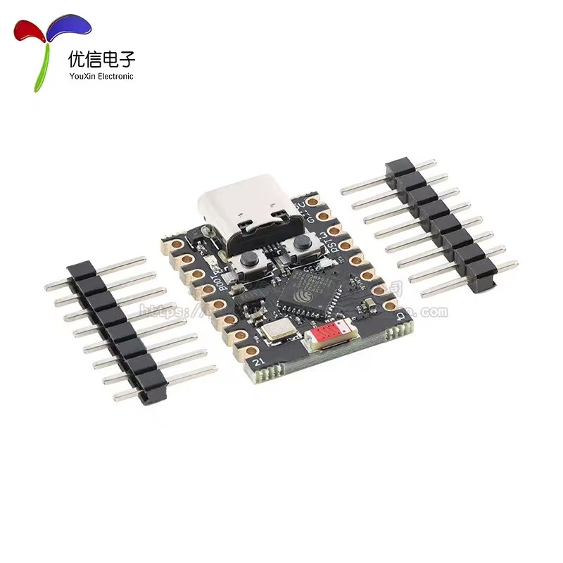

这次将主控芯片换成了esp32c3 supermini,十块不到就可以实现我想要的功能,简直太方便太划算了!!!(之前用的c3fh4,异形板位置有限,所以画的十分艰难,不推荐...)内部集成了按键、ch340和5v降压芯片,所以我们在用的时候,只需要给5v引脚供电。它自带的tpyec可以直接用来烧录(点头)。注意:要先烧录才把单片机焊上去!!!我没有留位置用来反复烧录,直接用我的代码是没有问题的(注意IO口),如果有需要可以修改至底层放置,这样就有位置反复烧录了。
锂电池充放电芯片用的IP5306,可以直接输出5v给单片机供电,最大能够提供2.4A的电流,且有指示灯和多种保护,是一款很不错的芯片。但是需要注意的是:没有接负载的时候不会有输出;芯片底层的GND的焊盘必须要焊;灯只亮一下灭掉是因为有地方短路了;

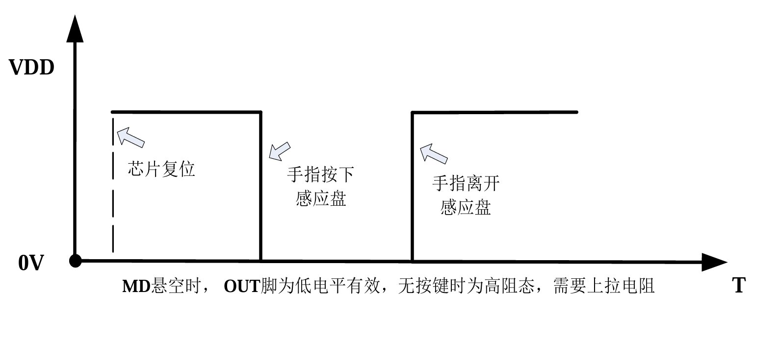

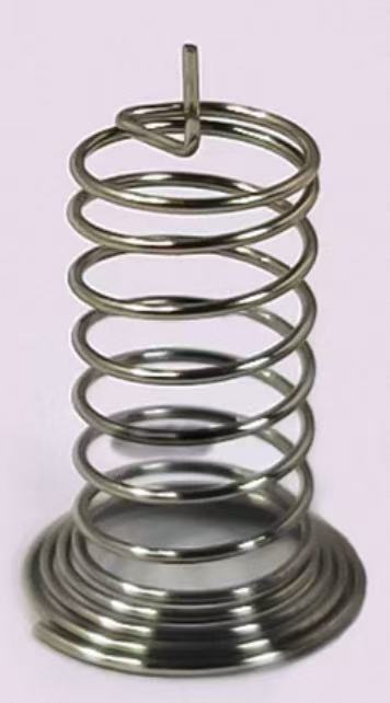

这次我选择用电容触摸芯片AI01C来代替传统按键,更好看也更高雅。将MD悬空,默认是输出高电平,触摸按键按下后输出低电平,抗干扰能力更好一点。使用这个的时候大家记得买一个6mm高的触摸弹簧,这样才能隔着外壳触摸到。

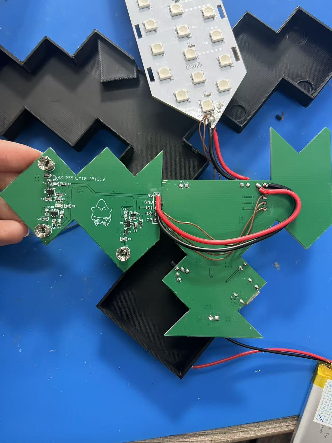

四个板子通过飞线或焊锡相连,主控板和触摸板不固定可以拿贴纸粘住。电源线尽量选粗一点,锂电池买小号的即可,最后的组装如图所示:

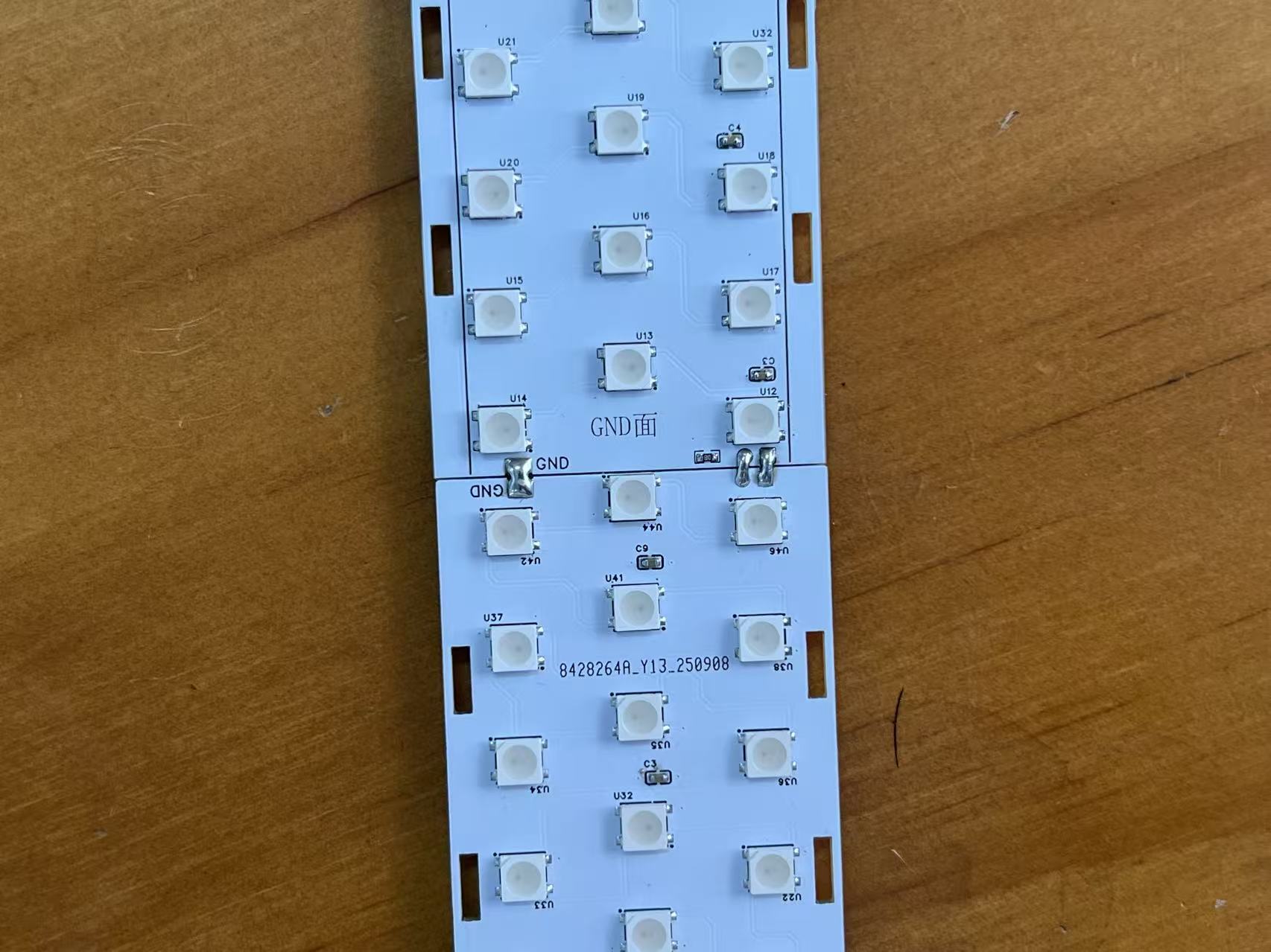

两个灯板都用的RGB5050,能够实现的效果比led炫酷很多。记得在剑身的外壳内部贴上均光膜(要照着轮廓割),削减了灯珠的存在感。大家也可以选择用RGB2020,小是小了点,但是效果没得说,过渡的也更加自然。
